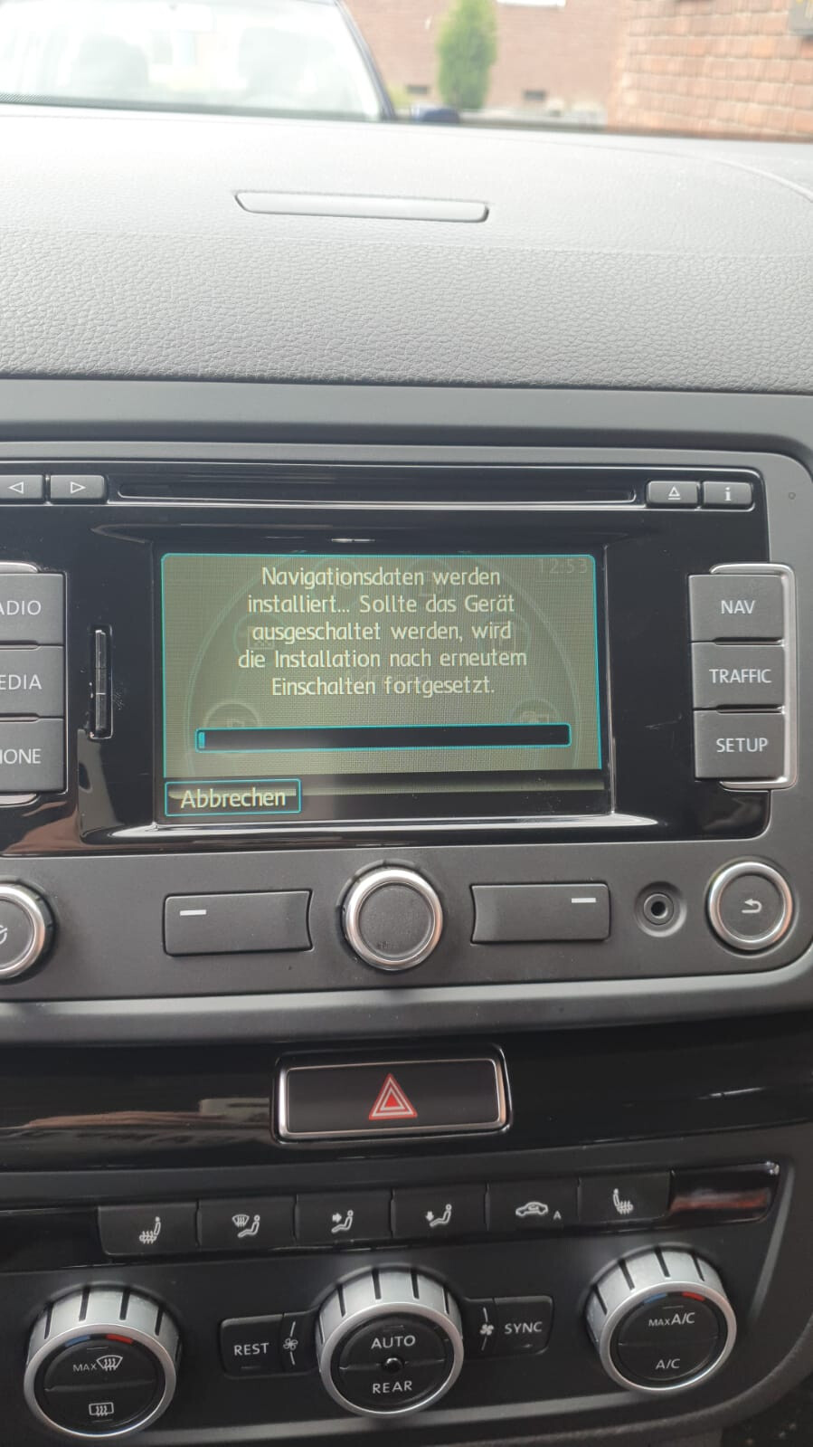

Nun wollte ich die aber instalieren und nun kommt das hier
Das war der Anfang

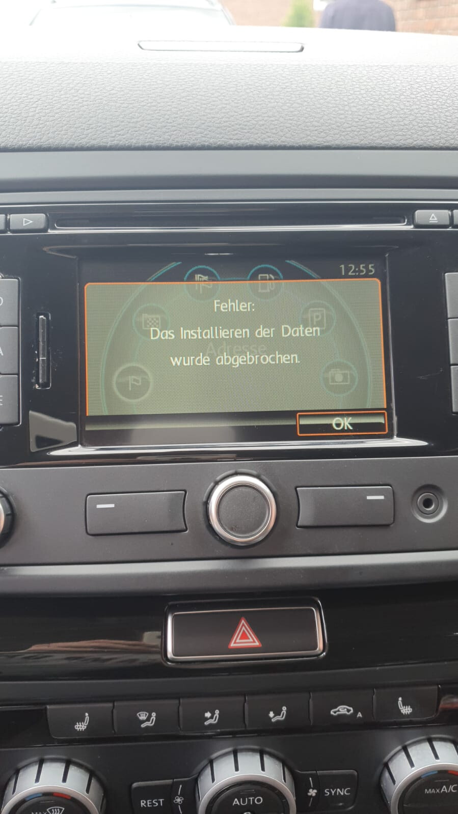

Danach also ca 10 Sek nach dem Start kam das hier
Das normale Navi was vorher lief zeigt nix an .

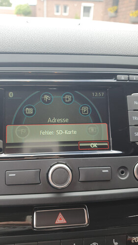

Stecke ich die SD Karte rein und will installieren oder von SD starten dann kommt das hier
Hat sowas einer schon gehabt ?
