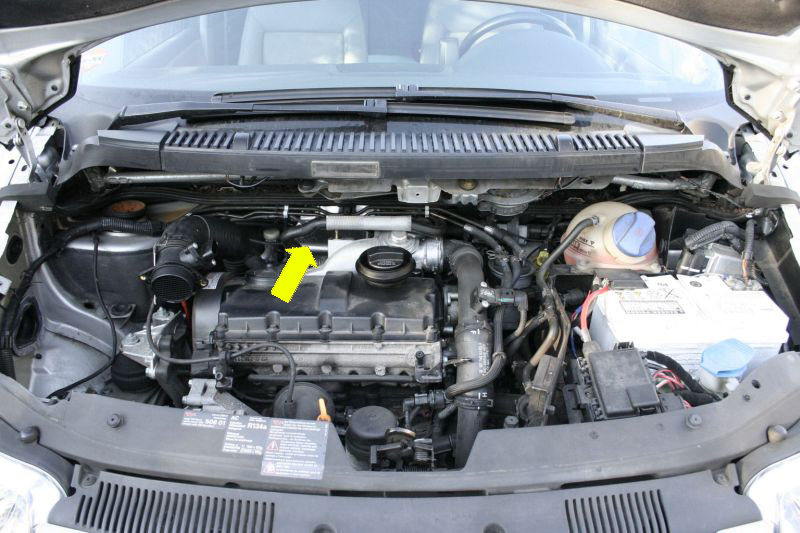

Ich hab mich vorhin mal rangetraut und war etwas überrascht…
Hoffe man kans erkennen. Der Schlauch ist ohne Erlaubnis von seinem Platz abgerückt.
Auf folgendem Bild wäre die Position links neben dem kühlmittelausgleichsbehälter und entsprechend nach hinten versetzt.

Aber zu dem abgerutschten Schlauch:
In Deinem ersten Bild sieht man noch das Winkelstück, dass nach links abgeht. Hier ist der Schlauch (besser: das Rohr - das Ding ist sehr steif und kaum biegbar) abgerutscht.
Normalerweise sitzt das Rohr auf diesem Winkelstück bombenfest. Wenn es abgerutscht ist und Du es wieder draufstecken konntest, dann muss es schon so weit gerissen sein, daß Du es ziemlich sicher auch nicht dicht bekommen hast.
Außerdem solltest Du mal kontrollieren, wie es mit den anderen Enden dieses Rohres aussieht. Es sollte zur Tandempumpe hinführen. Diese sitzt oben rechts direkt am Motor (Nockenwelle). Das Rohr geht auf der Rückseite schräg nach oben ab.
In der Mitte des Rohres sind noch zwei kleine Nippel an sei einem runden Plastikdingens. Einer dieser Nippel ist mit einem Stopfen verschlossen. An dem zweiten sollte ein flexibler Schlauch dranhängen.

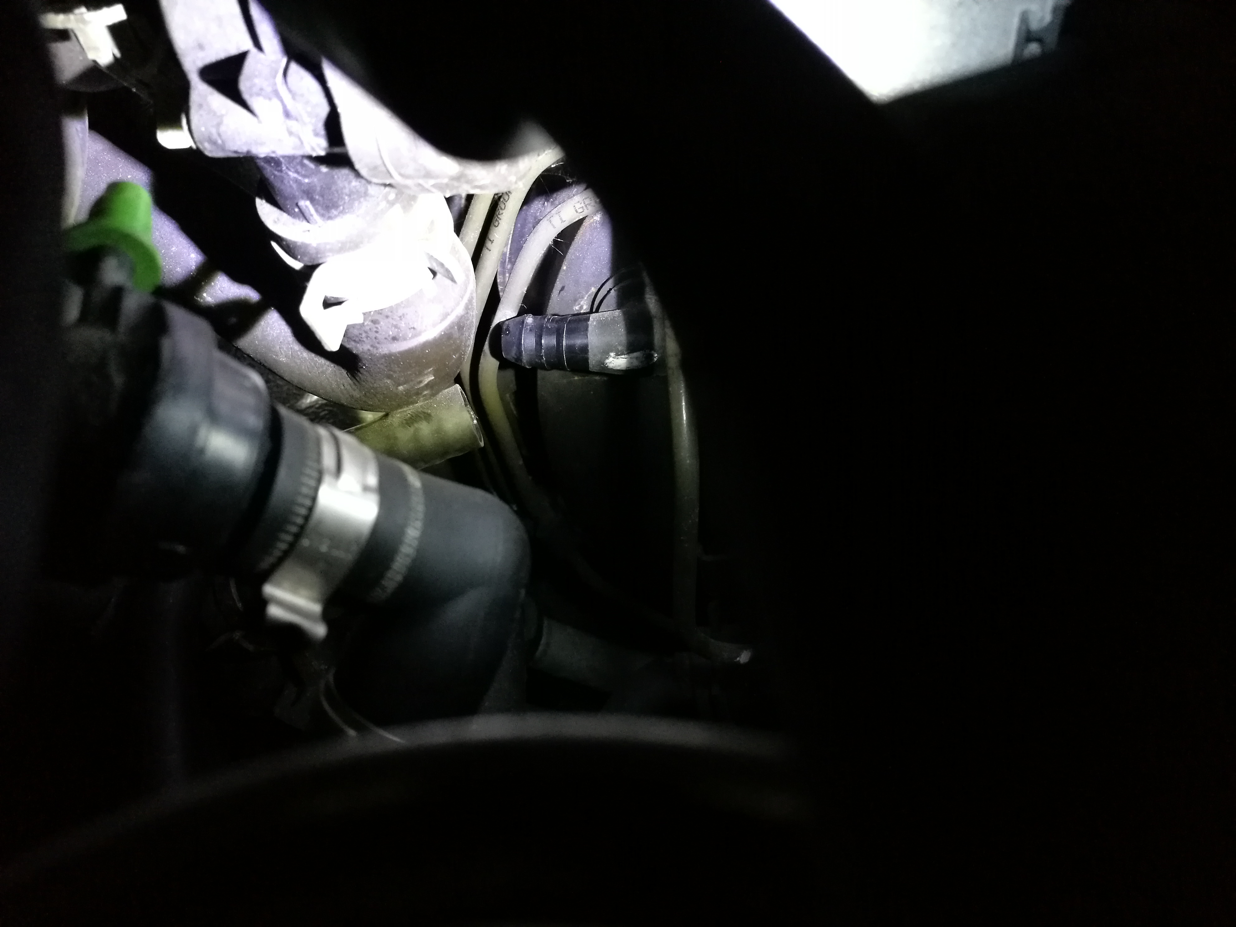

Einbau war etwas fummelig… Wie oben auf dem Bild eventuell zu erkennen ist, hat sich am Druckrohr der Schlauch von dem Plastikteil gelöst. Das Plastikteil steckte noch dort, wo es hinsollte. Also von oben vom Motorraum kommt man zwar hin ohne Kabel und Schläuche abzuziehen. Aber viel Platz ist da nun wirklich nicht.

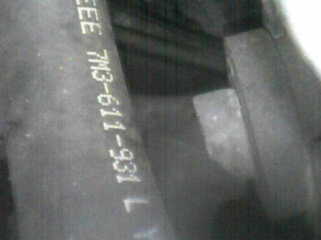

Aus Grund der Nummer Findung bei meinem Rohr habe ich die ENDOCAM geschnappt und ab damit an den Schlauch.
Was ich gesehen habe passt mir absolut nicht .
hier die Nummer
Somit sagt mir die Nummer das es noch der erste Schlauch ist der dran ist .
Egal kommt neu .
