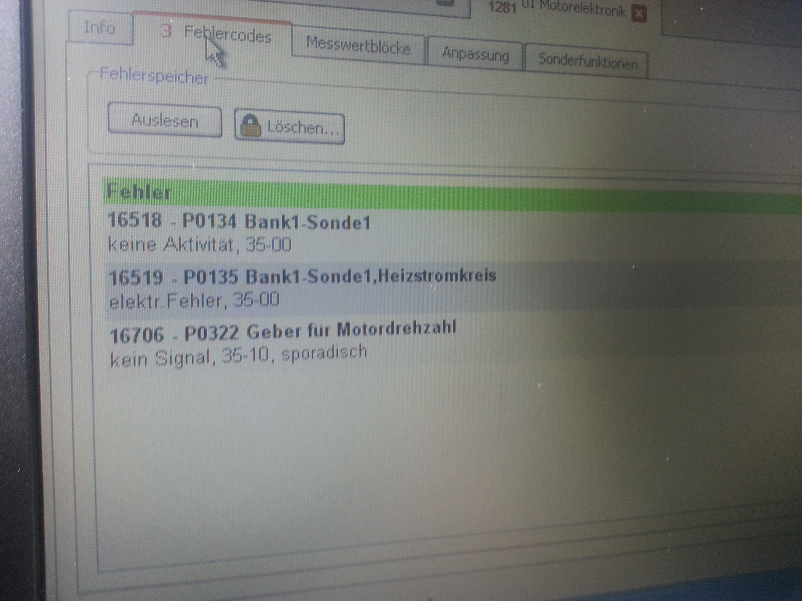

Da mein Diagnosegerät nun am Freitag kam, hab ich gleich mal Fehler ausgelesen.
Motordrehzahlgeber G28 wurde ohne Funktion angezeigt, sowohl mit Motor aus als auch an.
Neuen bestellt.
Heute morgen Programm auf einen anderen Rechner gemacht und nochmal ausprobiert, da ging der Fehler beim starten des Motors weg.
Mal wieder was neues.
Hab nochmal Fehler ausgelesen, diesmal war was mit Lambdasonde dabei.
Was bedeuten denn diese Zahlen in der unteren Reihe?
Fehler sind alle weg.

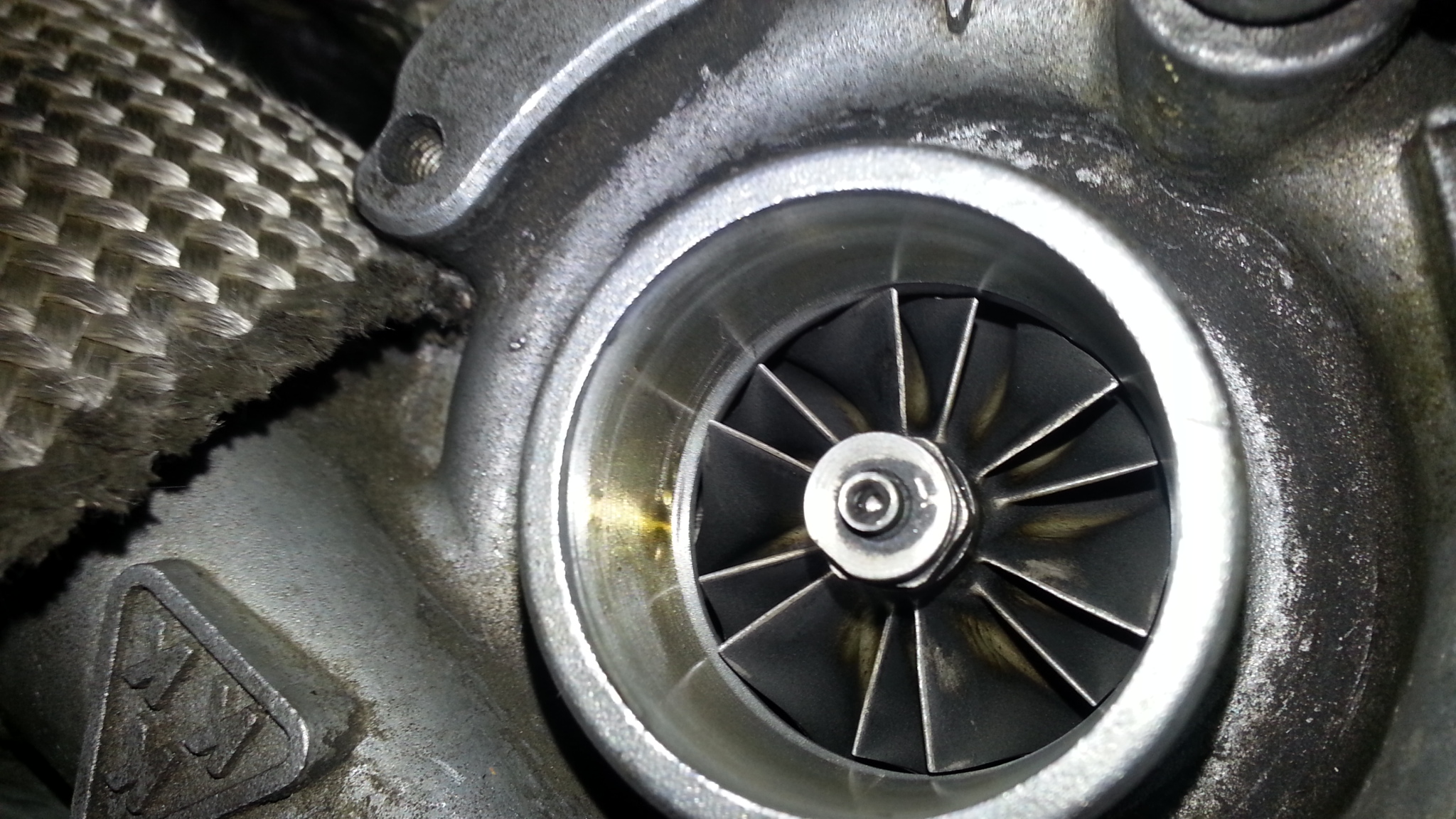

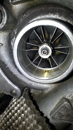

Heute habe ich mal die Ansaugleitungen komplett abgebaut.
Hier ein Bild vom Verdichterrad.
Es hat minimal Spiel und schlägt nirgends an.
