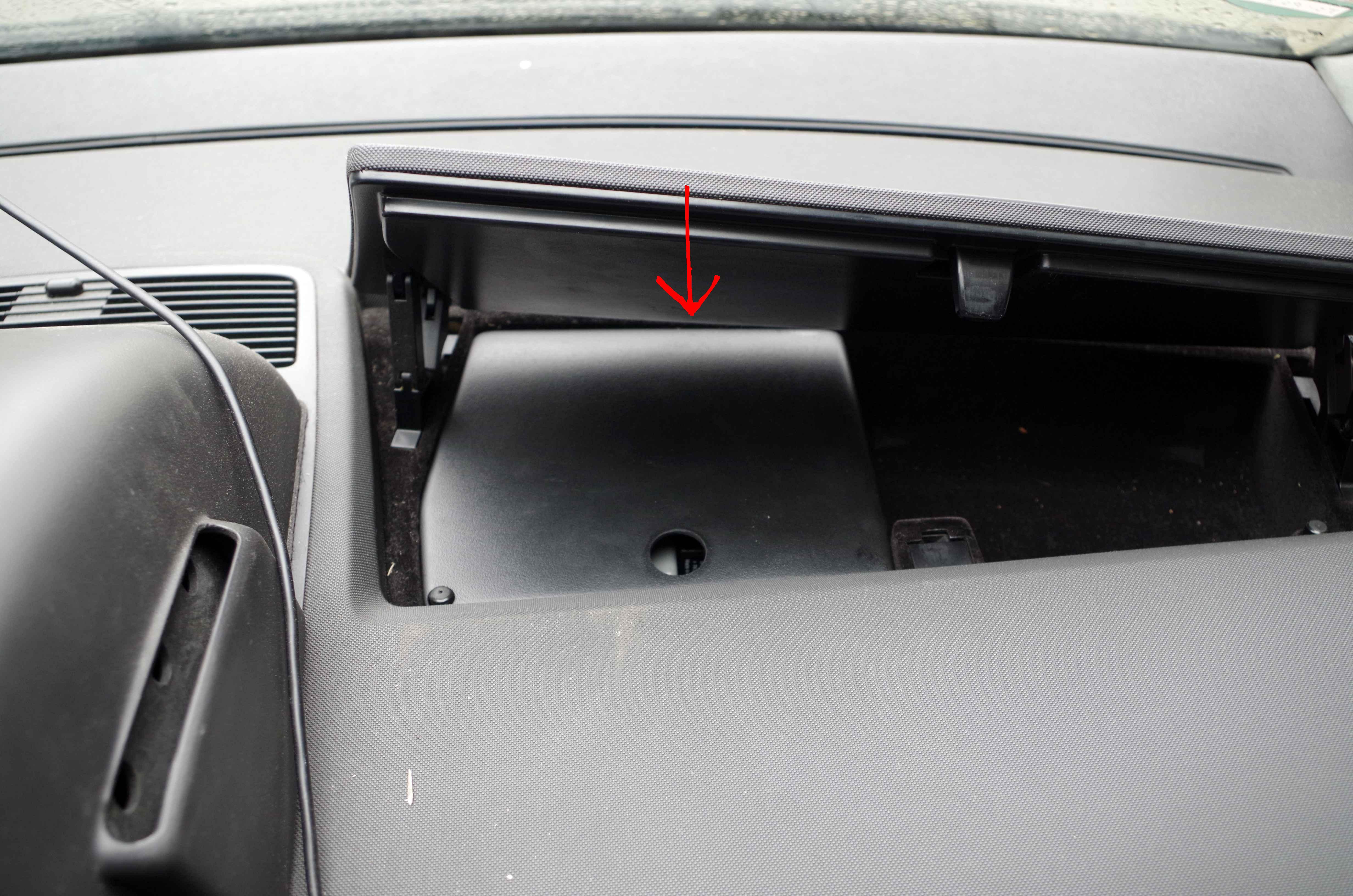

Irgendwelche elektrischen Bauteile befinden sich oben im Handschuhfach im Amarturenbrett.

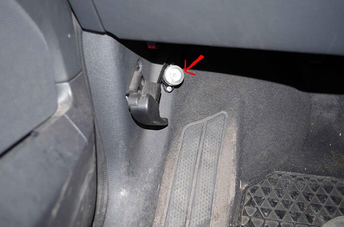

Einen Knopf links neben dem Lenkrad scheint zum Aktivieren zu sein.

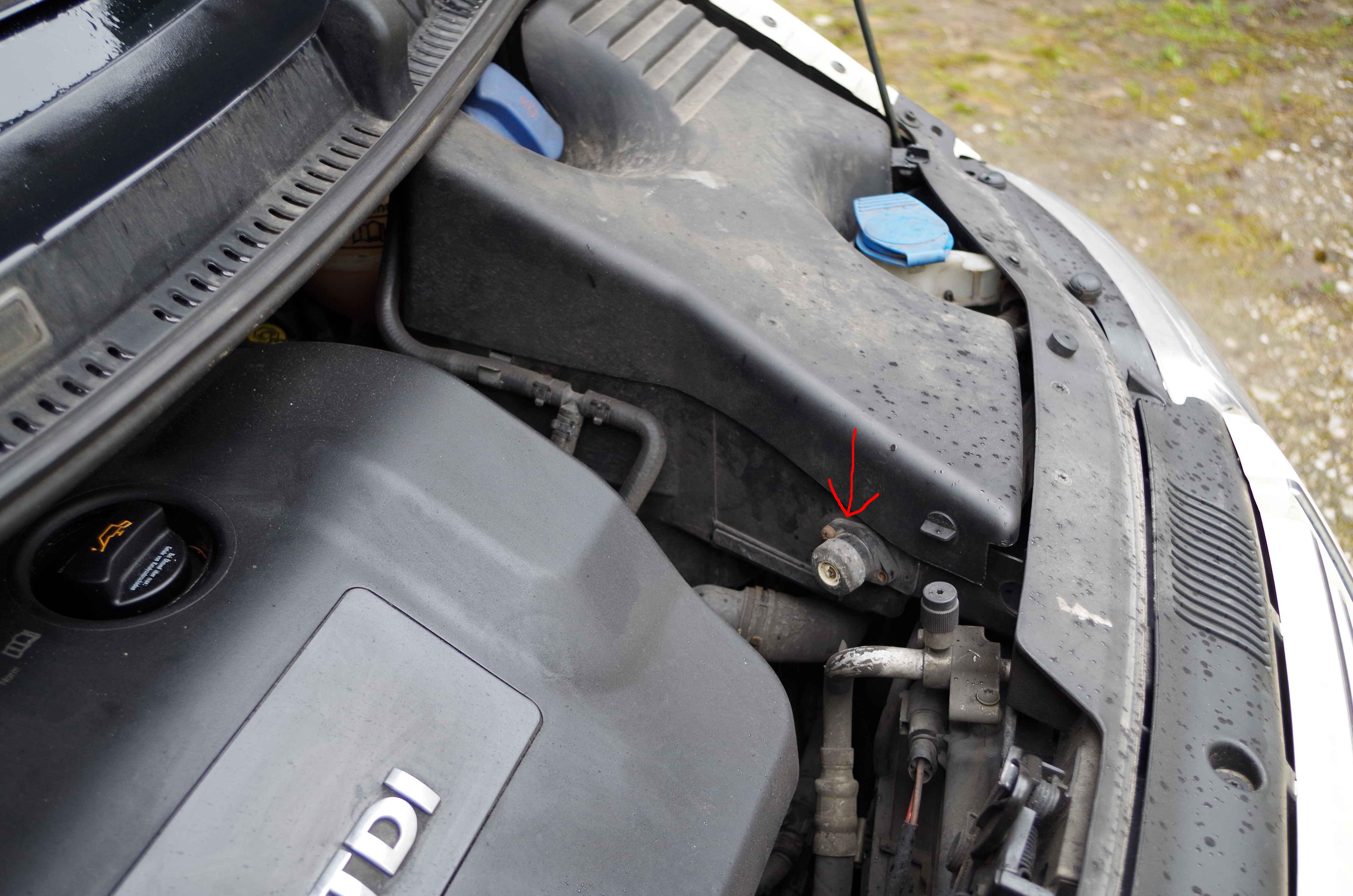

Beim Motorraumöffner ist ein Knopf…
Im Motorraum ist auch einer.
Bisher habe ich folgendes herausgefunden: Ich drücke den Aktivatorknopf und 2 Sekunden später geht der Alarm los. Den kann ich nur mit dem Knopf im Motorraum ausstellen.

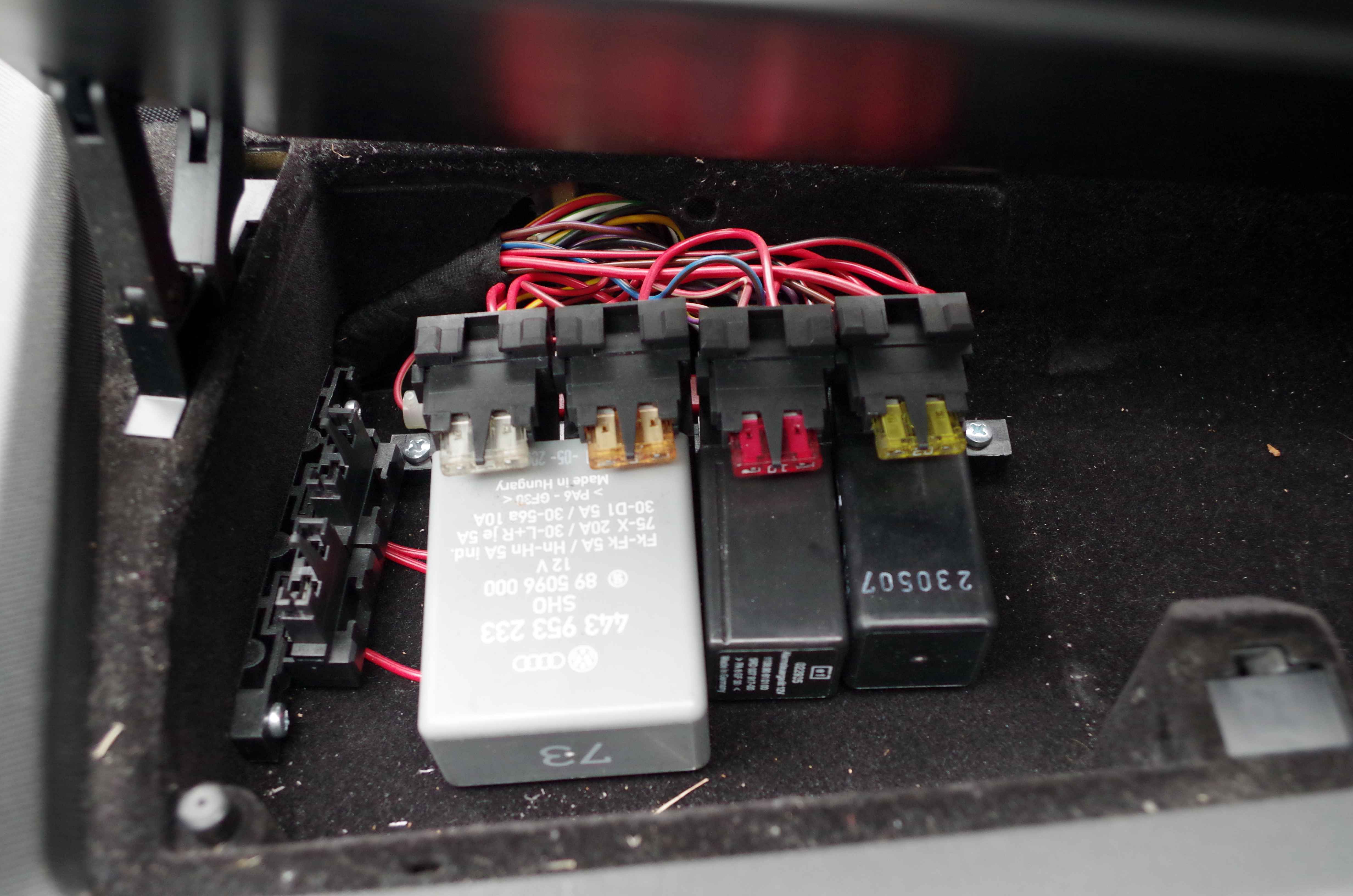

Hier noch was zu den elektrischen bauteilen im Ablagefach oben:
Es gibt diverse Taxis die einen Außenalarm haben der so funktioniert wie du eben beschrieben hast. Ausserdem scheint der zweite Schalter (kann man mit Fuß oder Knie bedienen) der „stille“ Alarm zu sein. Der funktioniert in Verbindung mit dem Taxifunkgerät und informiert die Zentrale über einen Überfall.
Beide Alarmvarianten sind für ein „normales“ Fahrzeug eher weniger geeignet da sie nur für Überfälle oder andere Notsituationen vorgesehen sind.

Ja, genau. In den meisten Städten / Kreisen ist solch ein Taxialarm Vorschrift.

Jeder Taxialarm wird im Motorraum ausgeschaltet, der endet auch nicht nach einer eingestellten Zeit, wie es bei einer normalen Alarmanlage üblich ist.
Der Schalter/Taster im Fußbereich dient dazu, die Anlage bei einem tätlichen Angriff per Fuß auszulösen, daher ist er auch nur im Motorraum wieder abzuschalten, da hilft dem Angreifer auch nicht, nur die Zündung auszuschalten.
