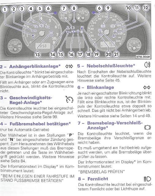

Meisnt Du die Lampe Nr. 7?
Das ist die Verschleißanzeige. Die Sensoren sind als Öffnerkontakt alle in Reihe geschaltet. Die Lampe leuchtet wenn mind. 1 Sensorkontakt öffnet, also auch wenn ein Sensor ganz fehlt.
Damit hast Du zumindest eine richtige Antwort bekommen und Dir damit wohl die richtige Werkstatt ausgewählt. Ist schon erschreckend, was Du für falsche Auskünfte bekommen hast. #-o

Ja, genau die meine ich.
Tschja, dann stehen ja wohl alle Meinungen auf Bremsklotzverschleißanzeige. Bloß komisch, das die Werkstatt, die die Bremsklötze getauscht hat, gar nix gefunden hat, was danach aussieht.
Oh, Mann, ich verliere noch den Glauben an die Perfekte Werkstatt :cry:
Damit könnte auch zusammenhängen dass die Lampe immer noch aufleuchtet :slight_smile:
Nö, die hat nur kurz NACH dem Bremsklötzetauschen (mit Bremsflüssigkeitswechsel) so drei bis vier mal geleuchtet. Ging aber auch immer wieder aus. Danach habe ich krätig am Bremsflüssigkeitsbehälter gerüttelt (weil laut Freier Werkstatt das ja die Bremssflüssigkeitsstandfunzel sein soll).
Danach war eigentlich auch Ruhe.
Nur hat es mich gewundert, weil der Bosch-Onkel meinte, ich hätte gar keinen Bremssflüssigkeitsstandsensor!
:anxious:
Doch, hast Du. Der geht aber auf Lampe 10, genau wie die angezogene Handbremse.

Die Symbole sehen übrigens wie folgt aus:
a5fb7862b0772fe8dcb8cc90c07ff548.jpg oder 8e9c14a9ff31cd9c6a0bc03173be5a7c.jpg
