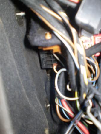

Mir ist ein Stecker ins Auge gefallen welcher nicht angesteckt ist.

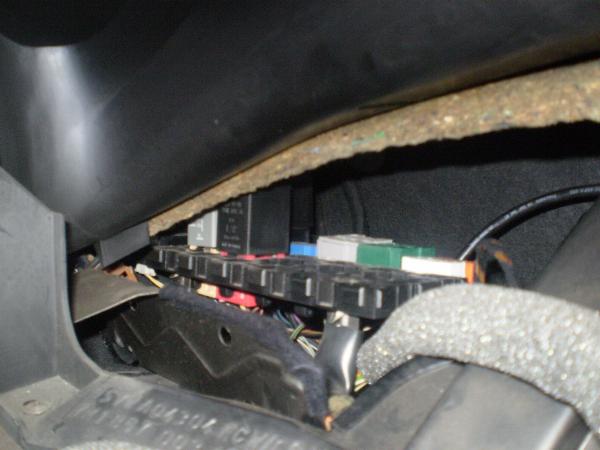

So was ist das für ein Relais Träger?
Und hinter dem

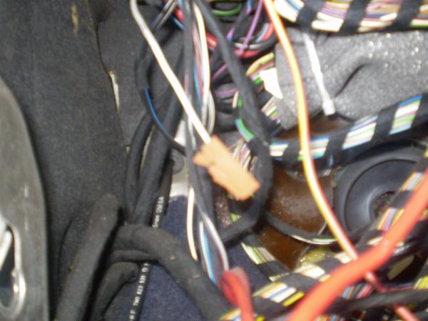

Hier mal von unten!
Hier der lose Stecker.
Gru? Frank

Wer kann mir denn nun sagen wo der Stecker draufkommt?
Gruß Frank
Der liegt da ganz unmotviert rum, lass den so wie er ist und das war es
@ HH
Ich kann Dir da nicht ganz glauben.
Es liegt doch nicht ein Stecker mit Kabel dran einfach hinter der Zentralelektrik lose rum.
Noch dazu hat der Stecker die Farbe Grau Weiß . und die ist im Stromlaufplan angegeben mit Diagnoseleitung vom Airbag zum Diagnoseverteiler .
Werde heute aber mal endlich zum :smiley: fahren können . mal sehen ob der den fehler so wegbekommt oder der Fehler bleibt oder die Airbags hochgehen !
Werde berichten.
Grußß Frank
Warum nicht? Ich kann mich an mehrere unmotiviert rumliegende Stecker in meinen fast 7 Jahren Galaxy erinnern… (am LMM, hinterm Kombiinstrument, hinter der Radio-/Heizungs-/Lüftungsblende usw. ) Nicht jeder SGA hat den zu seiner Version passenden Kabelbaum drin, da können auch schon mal Stecker leer bleiben.

Hallo Frank!
Bei meinem Galaxy gibts mindestens 2 Stecker ohne entsprechende Funktion. Z.B. Fußraumbeleuchtung: Der Stecker steckt in einem leeren Gehäuse - hier war nie eine Lampe. Motorraum unter Wasserkasten: Stecker liegt frei fliegend herum.
Hast du probiert Kombiinstrument abstecken, Stecker ausblasen und wieder einstecken? (Siehe meine Kühlwasseralarmlampe)
