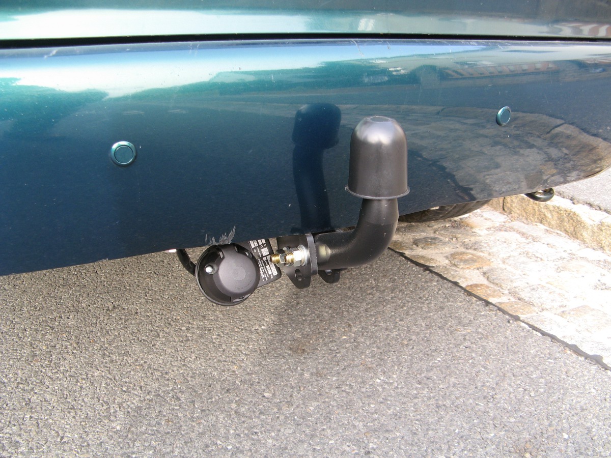

Hast du Bilder dazu?
Kommen noch. Bin erst am Freitag wieder zu Hause.
So, hier das Bild. Die PDC hab ich gleich mit eingbaut und geht super.
