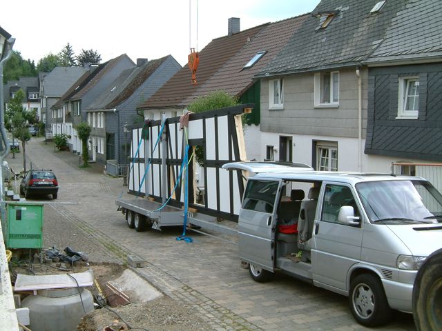

Zum Beispiel um mit einem T4 komplette Fachwerkwände (bis zu 12m lang!) zu transportieren:

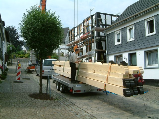

Oder die Balkenlage einer kompletten Geschoßdecke (11m lange Leimbinder!)
Wer Interesse hat: Ich hab noch mehr Bilder davon, das Haus ist komplett (bis auf den Keller) in Leimholz-Fachwerk gebaut, wobei alle Verbindungen in den Wänden richtig verzapft und mit Holznägeln ausgeführt sind, keine Metallbeschläge.
Auf diese Weise ist das komplette Fachwerkhaus meines Bruders, welches die Schreinerei in unserem Dorf gebaut hat, 30 km weit auf die Baustelle gebracht worden.

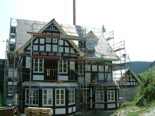

So siehts fast fertig aus:
