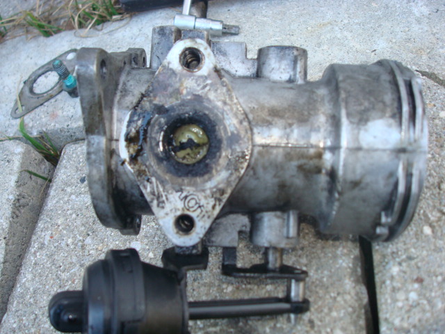

Hallo,Gemeinde ich habe ein Probleme mit mein AGR-Ventil,ich kann nicht 100% sagen ob er defekt ist,zurzeit ist er blind durch eine Scheibe.Wie kann ich sicher sein das er defekt ist, habe inzwischen seit 3 Jahren immer Gereinigt und Eingebaut.Abstellklappe geht ohne Probleme nach dem abstellen auf und wieder zu.Leistung nach dem blind legen besser,Bremspedal ist in der früh streng,Unterdruckrohr mit Rückschlagventil ist neu aber keine Besserung,habe auch viele Schläuche gewechselt System Unterdruck.So sah es vor bei aus bei mein letzten reinigen aus DSC01445.JPG der Ventil ging streng zum bewegen nach oben man merkte ein guten Feder Wirkung, NIXWEISS.gif ich brauche eure Erfahrung um nicht umsonst über 100.-euro auszugeben. eusa_think.gif

:vw: :respekt: Ja jetzt ist 1 Problem aus der Welt :pray: aber, das 2 Problem ist noch da kann ein defektes Agr-Ventil oder überhaupt das Agr,was mit dem Bremse zusammenhängen,ich bringe den Bremspedal in der früh nicht in die reihe er ist immer streng, :frowning: auf dem Bild sieht man auch ein gelbes Schleim oder ähnliches(z.b.Autos was kurz strecken fahren haben das gleiche Schleim beim Ölfüll Deckel) beim Agr-Ventil ein Indiz das er defekt ist oder funktioniert.Kann ein Agr-ventil was mit Unterdruck System zusammenhängen. :-k
