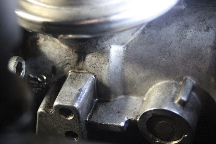

Hallo Zusammen,
ich habe vor zwei Monaten das AGR-Ventil abgebaut gereinigt und mit neuen Dichtungen wieder ordnungsgemäß montiert. Nun sehe ich dass es ziemlich verölt ist. Hat Jemand eine Idee woher das Öl kommt und, ob das normal ist?
Gruß, Garfild

Das bißchen Öl aus dem AGR ist normal - jedenfalls wenn die Membran noch dicht ist (Test mit Unterdruckpumpe oder zur Not blasen und hören ob es an der Dose zischt)
Die Dämmung ist in erster Linie eine Wärmeisolierung die im Winter dafür sorgt dass der Motor schneller warm wird.

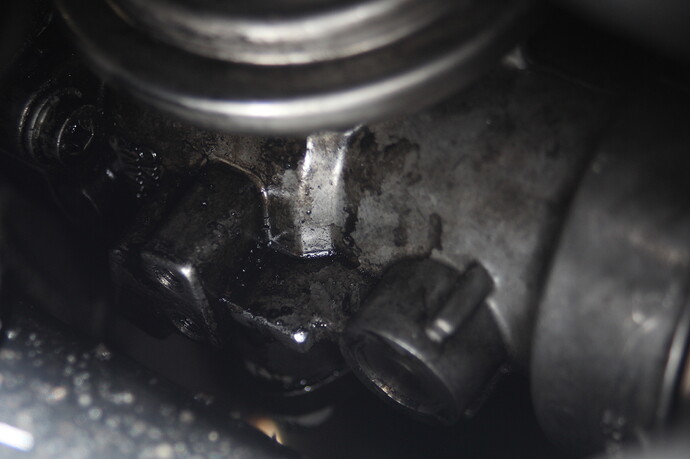

Hallo Heisenberg,
inzwischen bin ich ca. 10 KM in 30. und 50. Zone gefahren und siehe, das Ventil stößt aus der Ausgleichsöffnung Öl aus. Es ist zwar winzig, aber immerhin nach so einer kurzen Zeit. Ist es ein sicheres Zeichen, für Unrichtigkeit der Membran, oder muss ich doch die Ladeluftstrecke blasen?
Danke, Garfild

Sei mir nicht böse, aber nur zum besseren Verständnis: Was bringt es mir, die AGR von Innen zu betrachten? rundum schwarz und ansonsten nichts. Denn die Membran zieht den Stift durch Unterdruck nach oben und dadurch öffnet sich das Ventil. Um den Stift herum treten kleine Mengen Abgase vor die Membran. Wenn Membran undicht wird treten die Abgase dahinter und dann aus der Ausgleichsöffnung (wenn diese Bezeichnung überhaupt richtig ist). Nun meine Frage ist hier: Soll ich die AGR bei den geringen Mengen Schmutz erneuern oder damit weiter fahren?

Nun sehe ich beim Ölwechsel, dass Öl entlang der AGR nach unten geflossen ist. An der Ölwanne hing ein Tropfen Öl. Die Ölstrecke konnte ich bis zur AGR zurückverfolgen.
