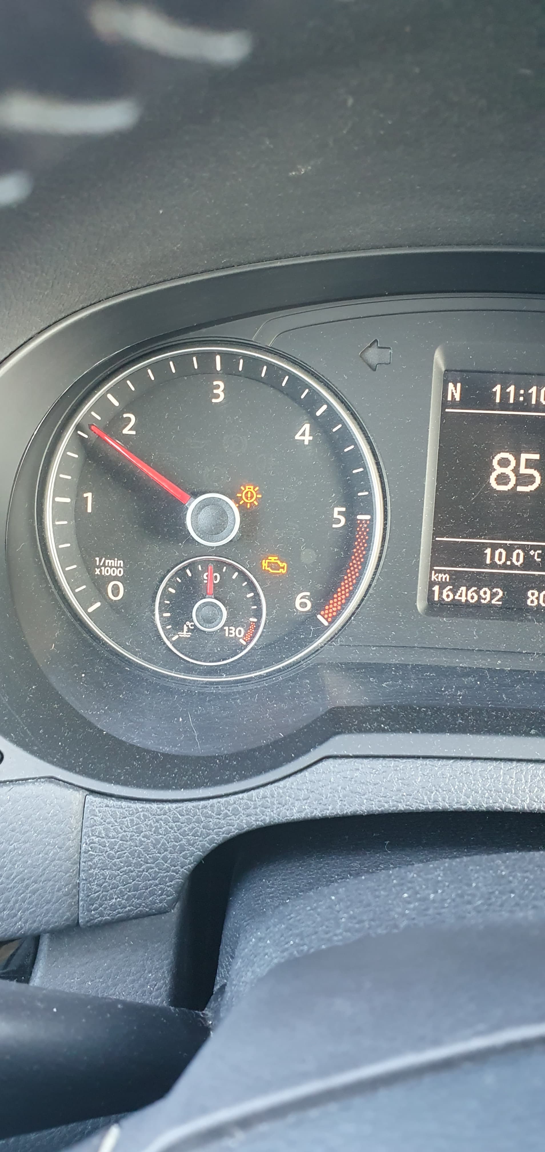

Auf dem.Weg nach Hause dann das.
Könnte sowas von

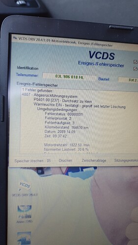

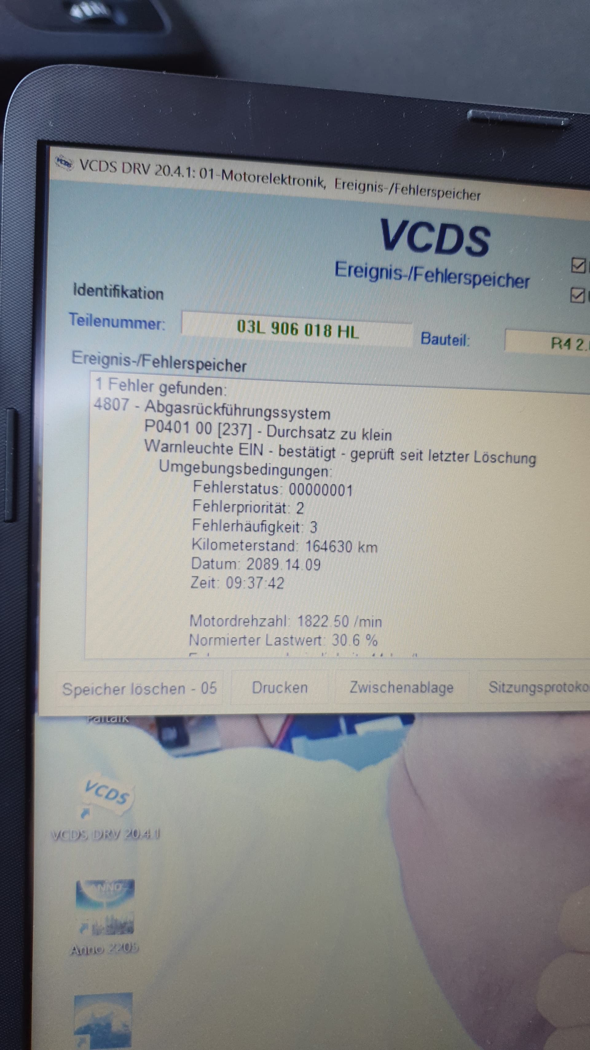

Zuhause ausgelesen und das gefunden.
Also das mein altes fehler wirft wusste ich. Aber so schnell?
Naja
Also werde ich am Wochenende das neue einbauen.
