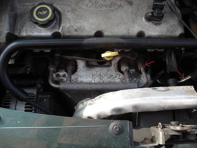

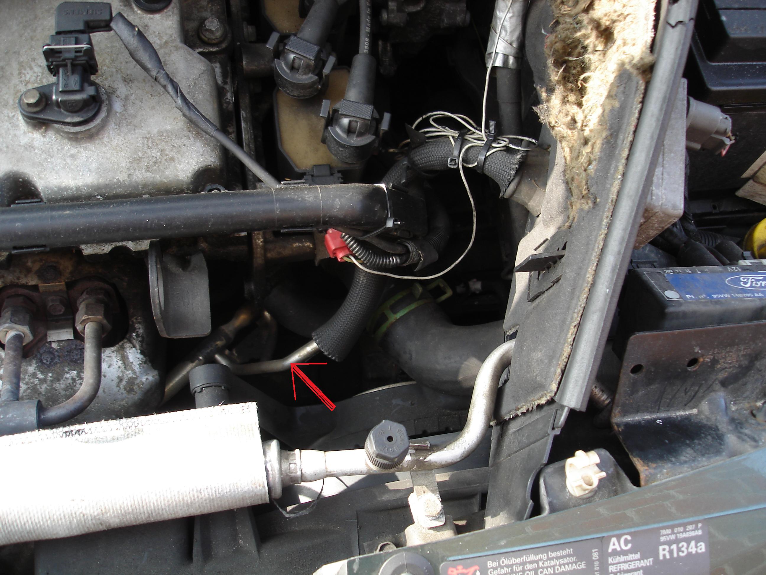

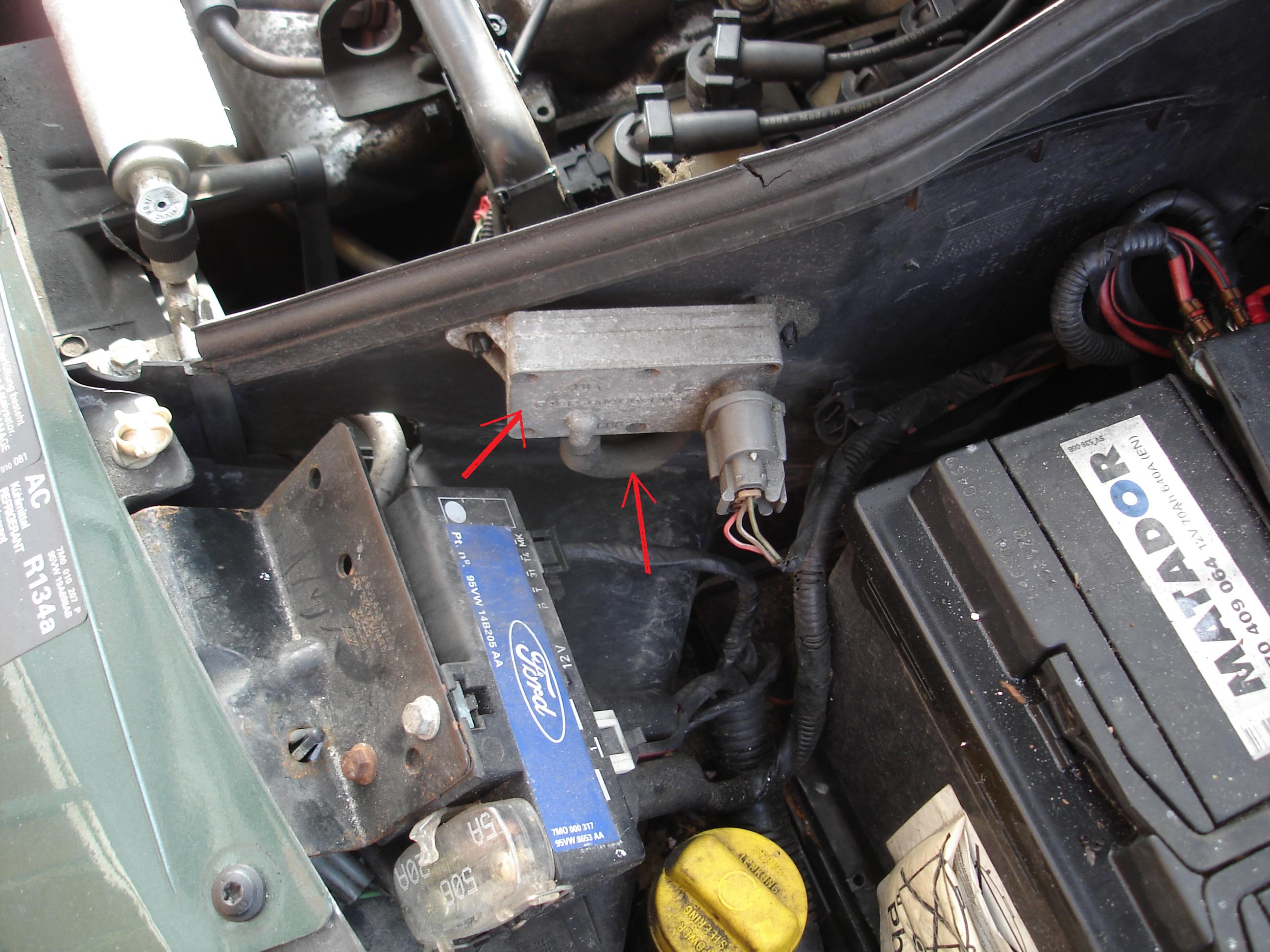

So, habe Bilder gemacht (rote Pfeile zeigen was ich meine).
Bild 1: Anschlüsse am Krümmer.
Bild 2: Rohre die davon wegführen, daran sind 2 Gummischläuche angebracht.
Bild 3: „Kasten“ in den die Schläuche gehen.
Sind das die Schläuche die ich säubern muss?
Das sind scheinbar die Schläuche. Bei mir ist zwar der Differenzdrucksensor an der Spritzwand angebracht, aber er sieht genauso aus. Also könnte er das sein.
Noch ein Hinweis:
Du hattest scheinbar einem Marder zu Besuch. Ich würde auf Verdacht die beiden Schläuche eher wechseln. Ein Biss kann so winzig sein das du den mit bloßem Auge kaum erkennen kannst und du hast vermutlich keine Unterdruckpumpe um die zu testen. Die Schläuche sind nicht zu teuer und du hast damit die potentiell größte Fehlerquelle ausgeschlossen.

So, gestern hab ich die Schläuche (Bild 2) und das elektronische Bauteil (Bild 3) demontiert.
Das elektr. Bauteil ist mit 2 Plastickstopfen befestigt, um diese zu lösen die 2 Stifte in der Mitte herausdrücken und es geht so ab, vorher den Stecker abziehen.
Danach habe ich die Schläuche einfach abgezogen und konnte die so entfernen.
Dann habe ich beides mit Druckluft durchgepustet und wieder montiert.
