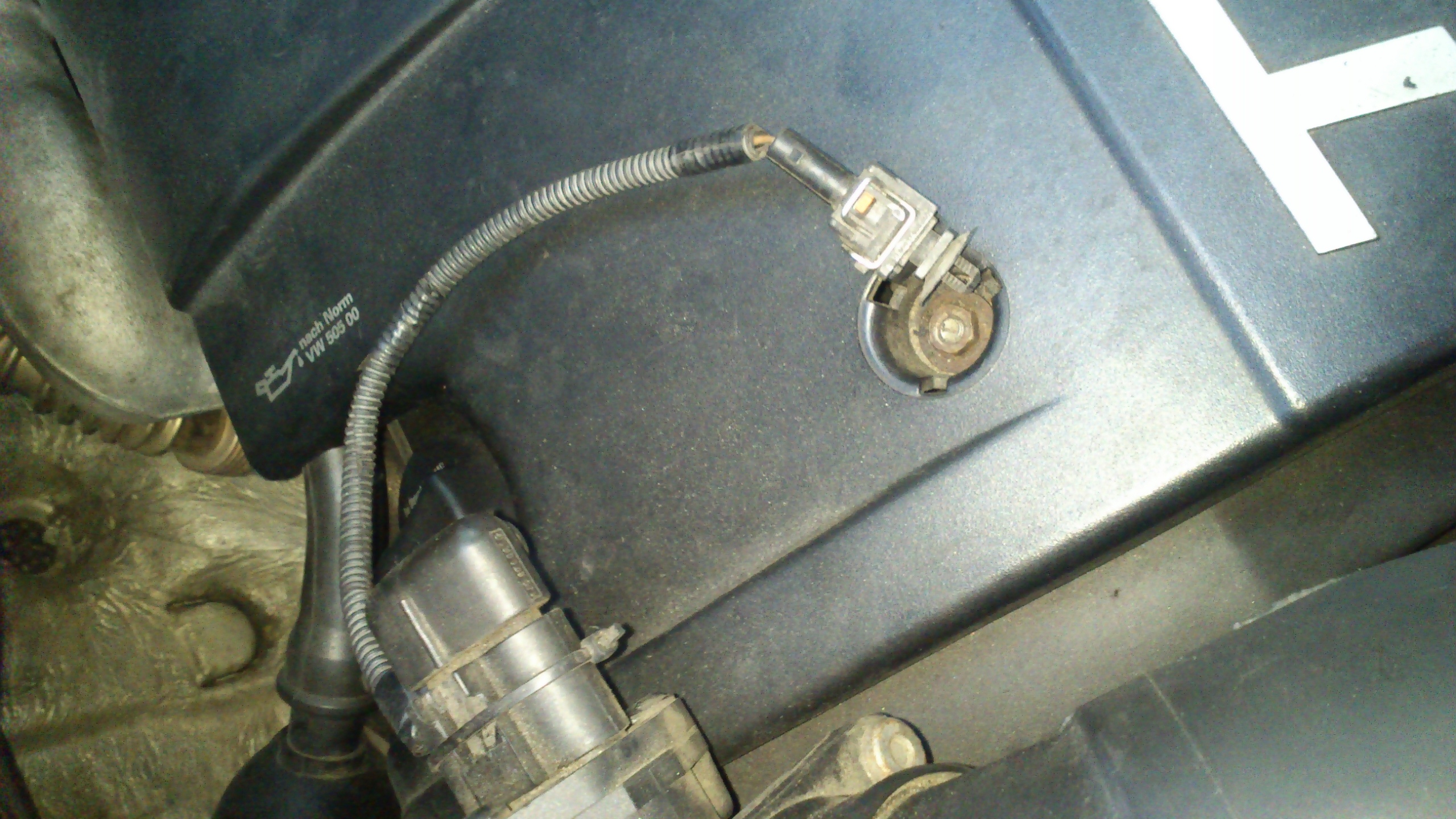

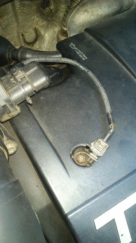

Vom LMM gehen Zwei Kabel ab, eins verschwindet im Kabelstrang und ein anderes ist an einer Plastiknase eingesteckt, wo ich nicht weiß ob dies richtig ist oder wo der richtige Platz dafür ist. Kann mir jemand sagen was es mit diesem Ende auf sich hat?

#9 Das ist richtig !
Einige Motorversionen haben da an dem Stecker noch einen Sensor sitzen.
Mein AHU und der AFN und ich meine auch der ANU haben da nur den Blindstecker sitzten.
Also völlig normal .

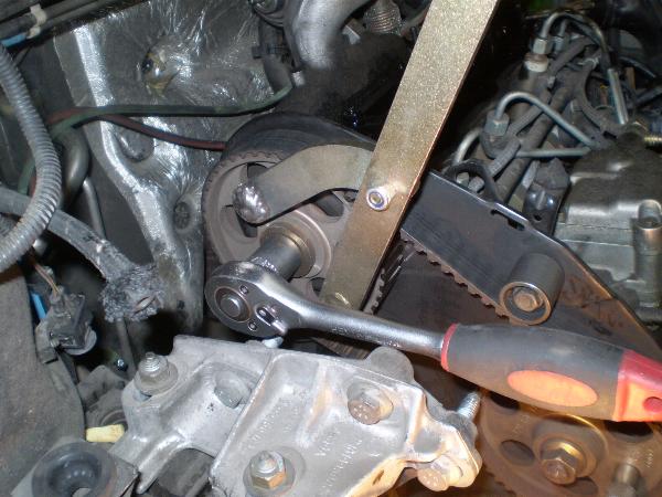

Hier ein Bild von meinem Stecker. Gemacht beim Kopfdichtungswechsel.
