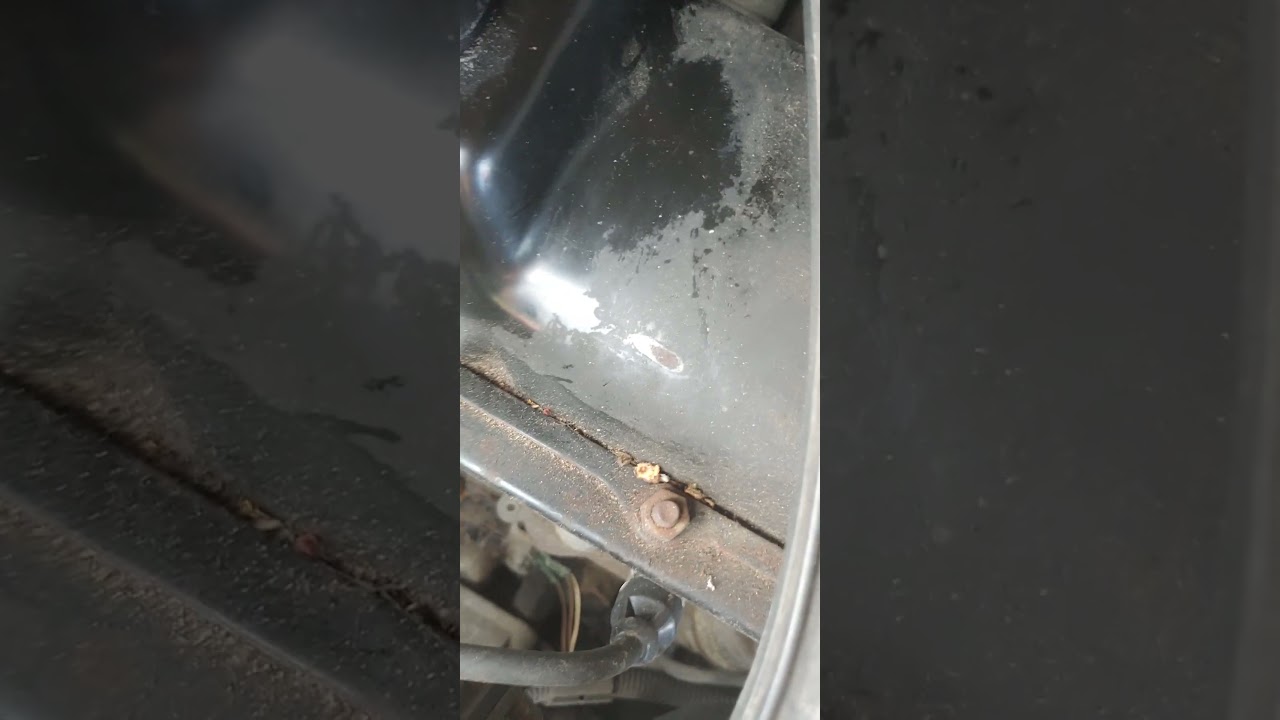

mein Sharan macht seit 2. Tagen Geräusche die sich echt nicht gesund anhören. Hab das aufgenommen als Video. Kann man das hier irgendwie hochladen?
Hab mal 2 videos bei yt hochgeladen
Hört sich echt komisch an, beim fahren hört man es kaum, im Stand allerdings deutlich hörbar. MKL ist aus und Leistung ist wie immer da.

Guck ich falsch oder schlackert die Riemenscheibe auf der KW? Ist die auch, wie beim TDI, ein Schwingungsdämpfer? Wenn sich der zerlegen sollte und auseinander knallt, kann m.W. auch der ZR in Mitleidenschaft gezogen werden.
Hm, schwer zu sagen.
Die obere Riemenscheibe am Poly-V-Riemen ist die vom Klimakompressor, richtig? Der scheint ja nicht eingeschaltet zu sein (sieht stehend aus).
Ändert sich das Geräusch, wenn du die Klima einschaltest?
