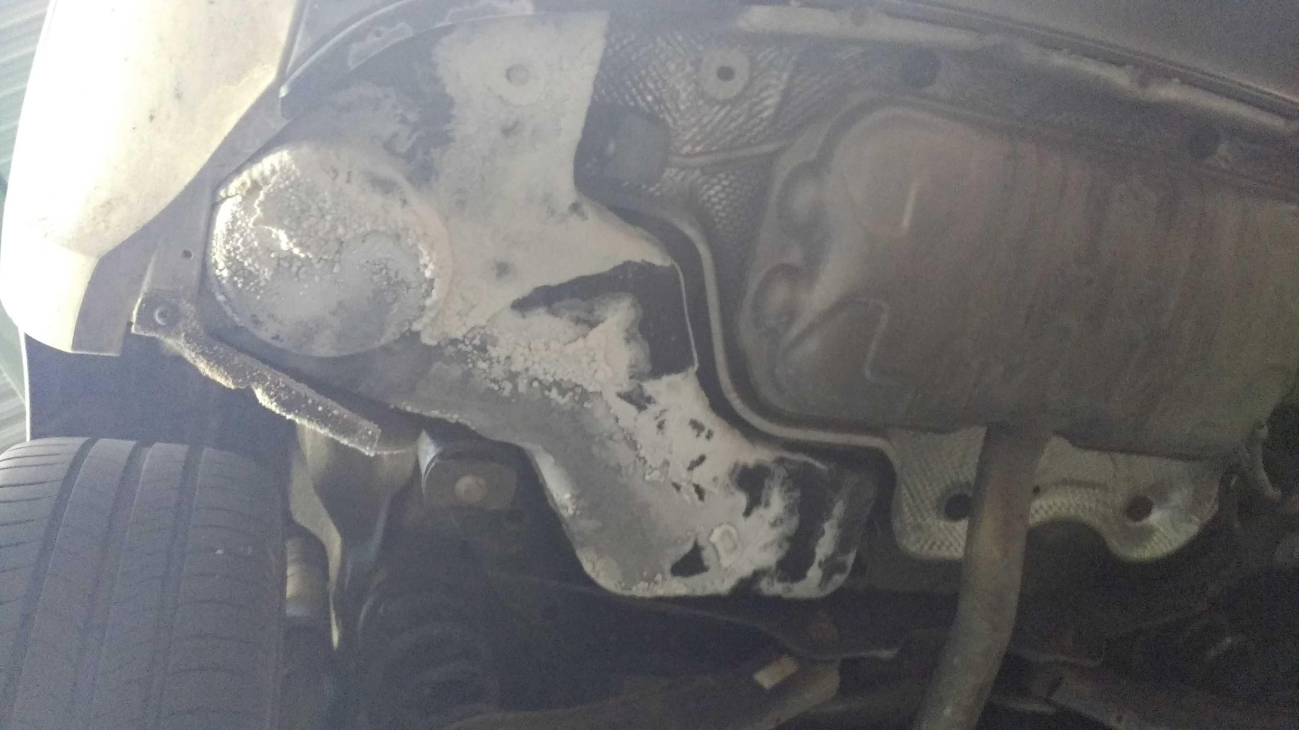

Jetzt hatte ich bemerkt, dass sich hinten links unter dem Adblue Tank weiße Kristalle gebildet hatten. Der Freudliche hat mir jetzt einen Kostenvoranschlag über 4000€ unterbreitet. Ich habe Bilder erhalten, welche ordentliche Kristallschichten auf der Oberseite des Tanks zeigen. Er möchte die komplette Tankeinheit erneuern, also Tank, Pumpe, Heizung usw., da das Adblue die Kontakte und Module usw. geschädigt haben könnte.

Gibt es denn Fehler? Oder geht es im Moment eher um ein kosmetisches Problem?
Wenn es keine Fehler(einträge) gibt, kannst du die Kristalle erst einmal mit Leitungswasser abspülen und dann weiter beobachten.

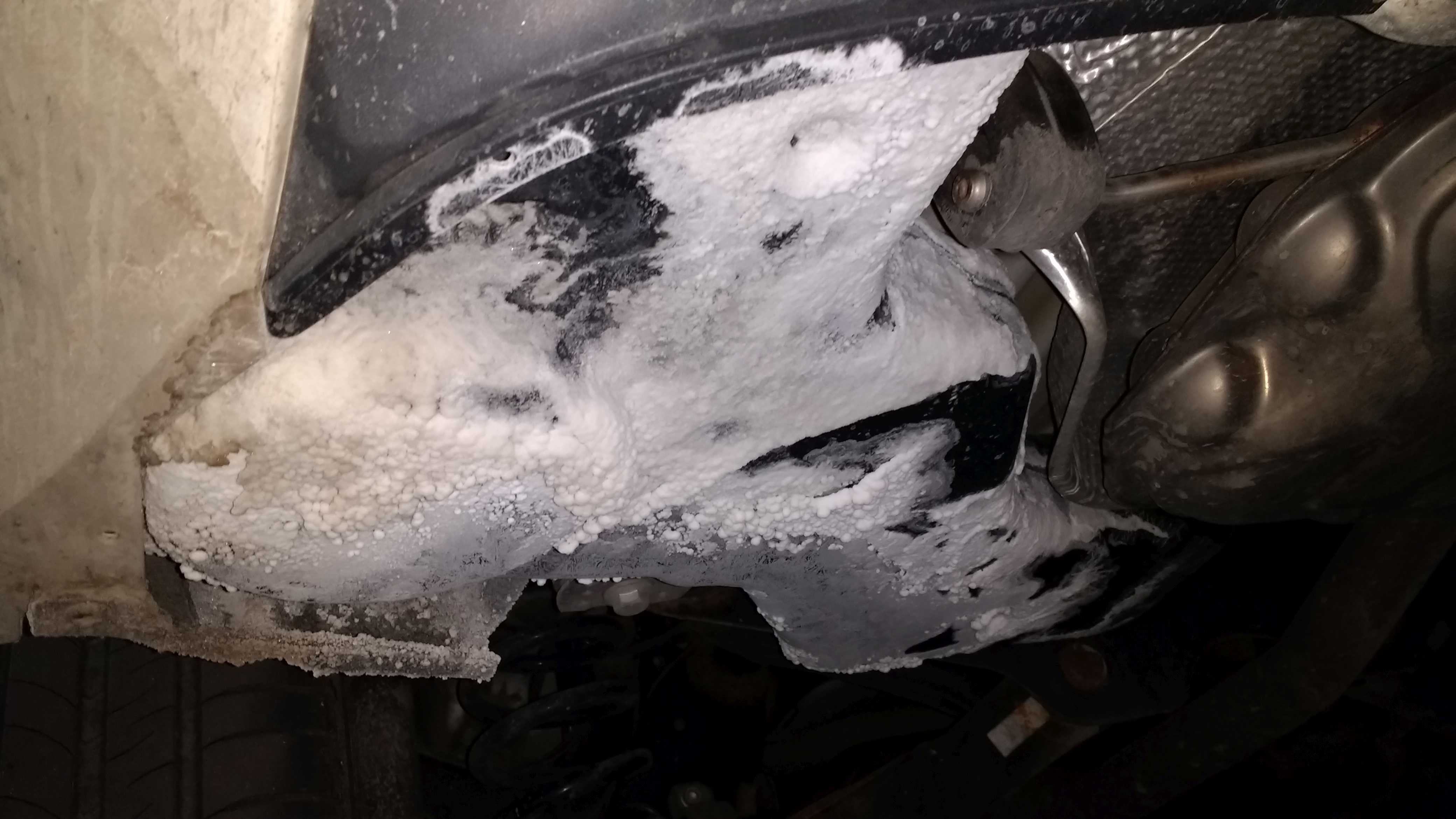

Edit: Habe noch das hier gefunden (leider ohne Lösung).
Sieht das bei dir auch so aus?

Auf der Unterseite sieht es aus wie in dem anderen Thread. Auf der Oberseite sieht es so aus.

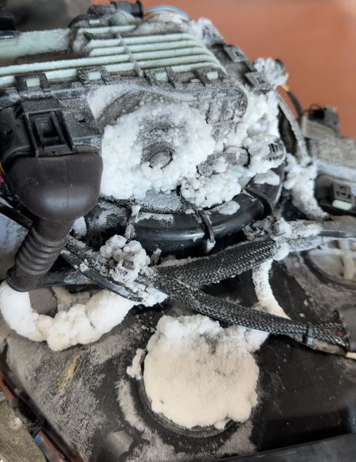

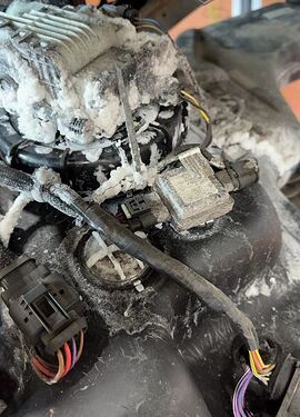

Abspülen und dann die Stecker öffnen (zusammendrücken (entlasten), Rasthebel drücken, auseinanderziehen) und dann in die Stecker schauen.
Aber wenn die Elektronik AdBlue abbekommen hat, brauchst du die vermutlich neu.

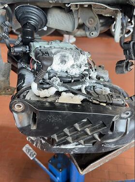

Wenn Du alte Teile hast und die fotografieren würdest, um die Fotos dann hier einzustellen, wäre es klasse.

Es wäre daher hilfreich, wenn man zumindest Fotos von Teiles des AddBlue Systems hätte.

Ich hatte vor einiger Zeit das Adblue-Heizelement ersetzen müssen. Hat auch alles monatelang funktioniert. Aber irgendwann tropfte auch bei mir AdBlue herunter und dann war der ganze AdBlue-Tank weiß.
Ich habe dann festgestellt, dass die große Verschraubung, mit der die Teile im Tank befestigt werden, wohl nicht fest genug angezogen war. Es war beim Montieren schon ziemlich fummelig die Verschraubung richtig auf das Gewinde zu bekommen.
Wenn das AdBlue in Kurven im Tank hin und her schwappte dann kam immer etwas AdBlue an der Verschraubung heraus. Ich habe dann alles abgespült und die Verschraubung noch einmal neu angesetzt.
Alle Steckverbinder und alle Anbauteile am Tank waren mit den Kristallen überzogen, aber ich habe nirgendwo Korrosion feststellen können. Mag sein, dass das nach langer Zeit passieren kann, aber eigentlich sind die Steckverbinder auch wasserdicht.
