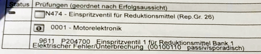

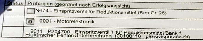

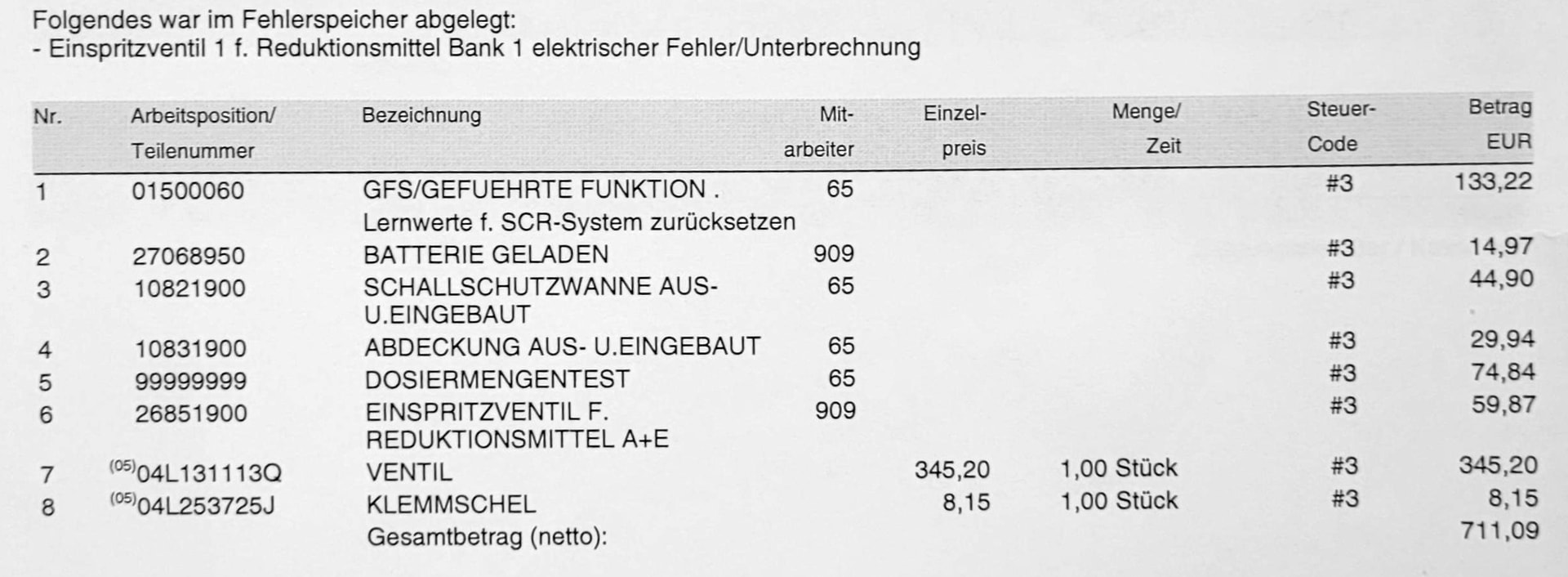

Ist für 846 € repariert. Laut Werkstatt war der Fehler 9611 P204700 Einspritzventil 1 für Reduktionsmittel Bank 1. Elektrischer Fehler/Unterbrechung (00100110 passiv/sporadisch).
Kabel unterbrochen?? Erfreulicherweise keine neue Software aufgespielt. Jetzt wird eine AdBlue-Reichweite von 13.000 km angezeigt. Hoffentlich war es das wirklich.
