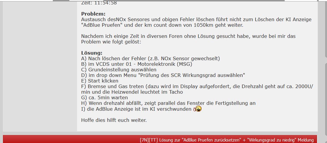

Laut Anleitung im Internet soll man ja diesen Test mit Bremse und Gas gleichzeitig drücken machen.

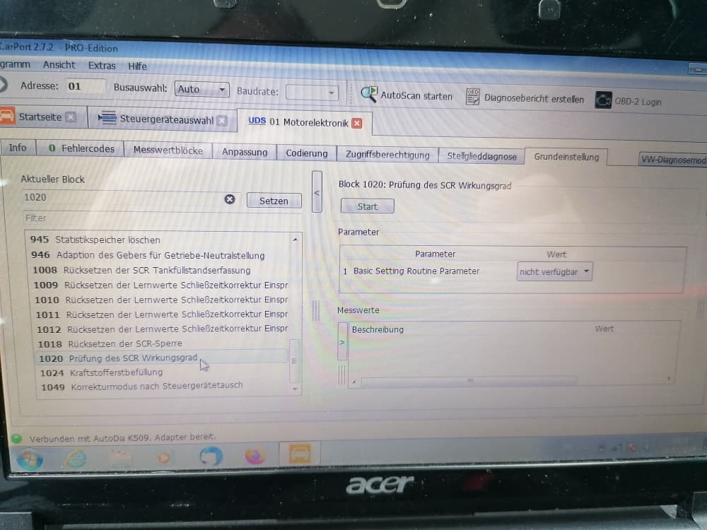

Mit Carportdiagnose 2.7.2 habe ich dann unter Motorsteuergerät - Grundeinstellung - 1020 Prüfung SCR Wirkungsgrad denn Test laufen lassen. Der hat denn aber abgebrochen. Das Habe ich ein paar mal angestoßen.

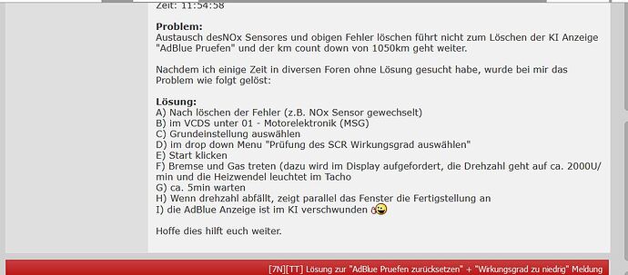

VCDS läuft übrigens ca. 15 min mit dem Test siehe Bild 2 und bricht dann mit „Abbruch aus Sicherheitsgründen“ ab.

Also der Techniker in der Werkstatt, wo ich sonst immer hin fahre, hat gesagt, das das die flasche Prozedur war. (wie im bild 2)
Das wird mit VCDS woanders zurück gestellt.
Das ging aber nicht. Meinte er und ich solle zu Seat fahren.
Dem Techniker dort habe ich die beiden Bilder gezeigt. Der hat mir das aber auch so gesagt.

Was hätte ich denn in VCDS sonst machen sollen bzw. Carport Diagnose?
Welche Fehlermeldung hats du denn genau? NOX Wirkungsgrad zu niedrig ?
Nox Senor Bank 1 haben die EA189 Motoren nicht das wäre der Nox Sensor vor Kat.
Der NOX Sensor Bank 2 ist der Interessante. Der wird erst aktiv wenn du fährst und der Kat >230…250°C oder mehr erreicht. Das ist auf der Autobahn/Landstrasse so bei 120 oder mehr der Fall wenn du noch genug Restkilometer hast kannst das selber erproben. Im VCDS schaust du dir als Messwerte an: SCR Katalysator Temperatur, gemessener Wirkungsgrad, Nox Bank 2 und Druck Reduktionsmittel (soll ~5000hPa(bar)). Nox : Erst steht da 0 dann -13 (kurz vor aktiv werden) dann kurz darauf siehst du dann wie die Anzeige vom 1300ppm herunterläuft. Sollte das System / der Kat defekt sein müssten es bei~100km/h Konstant Fahrt ~300ppm Nox sein , ist der Kat i.o. geht´s runter unter 100ppm meist so 30ppm oder weniger. Mögliche Ursachen: 1: Einspritzventil voll mit kristalliertem Ad blue, Abhile rausschrauben und mit warmen Wasser reinigen. 2. NOX Sensor defekt, → kaufen und tauschen. 3. Leider teuerstes Teil SCR Kat defekt. Leicht zu tauschen leider bei VW bei meinem Fall über ein Jahr nicht lieferbar… testen kannst du indem du dagegen klopfts ob es klappert innen drin dann ist er gebrochen… geht leider nur neu.
