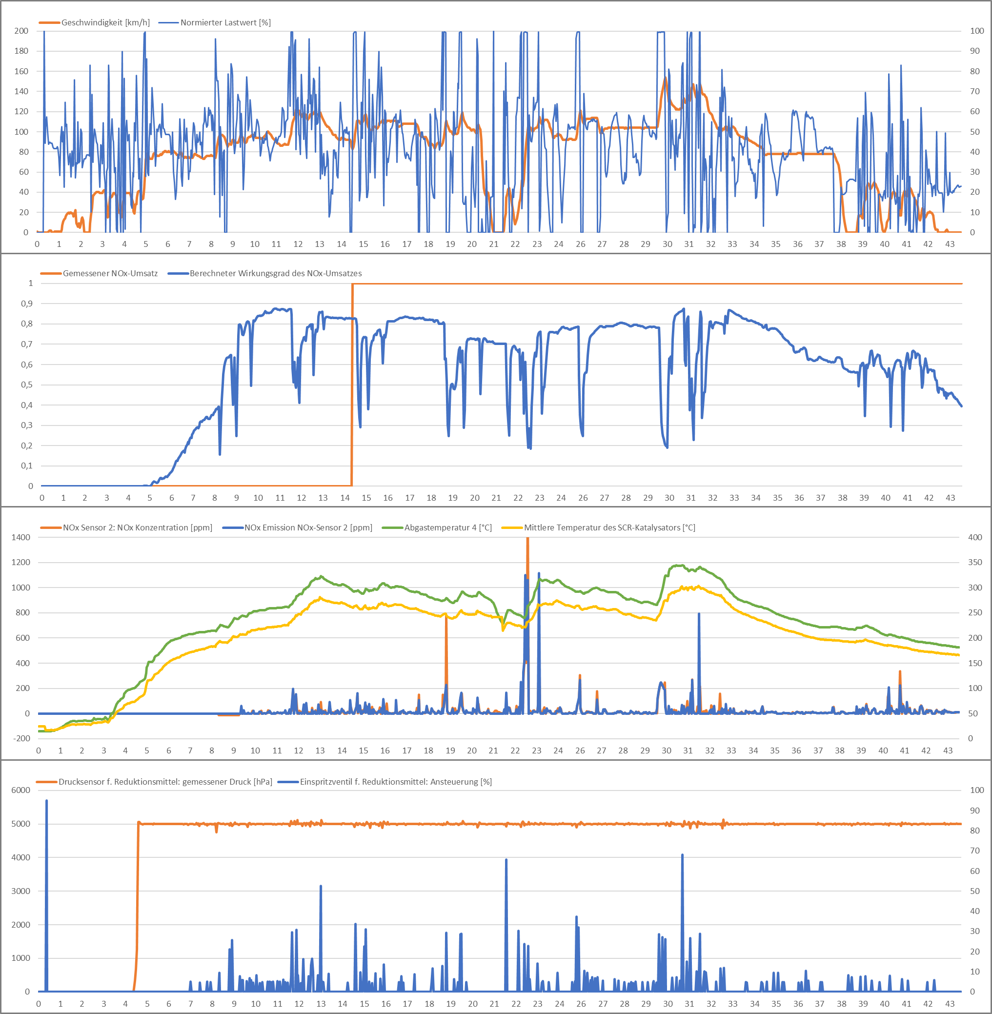

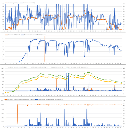

Bei meinem Sharan 2.0 TDI, CFFB, 103KW, 120.000km hatte ich auch im VCDS die beiden Fehler „P229F 00 - unplausibles Signal“ und „P20EE 00 - Wirkungsgrad zu niedrig“. Dazu die Meldung im KI "Adblue: kein Neustart in 1050km“. Der P229F 00 deutet natürlich schon auf den NOx-Sensor hin, insb. wenn er vor dem P20EE 00 in den Fehlerspeicher geschrieben wird. Aber sollte wirklich alles funktionieren und ausgerechnet das Bauteil, was die gesamte Abgasreinigung überwachen soll, defekt sein? Habe ihn heute getauscht, gegen einen neuen Sensor von Delphi, und ich würde sagen, ja so war es wohl.
Da ich aber nicht einfach auf Verdacht 300,-€ ausgeben wollte, habe ich versucht, dies mit VCDS-Messungen möglichst gut einzugrenzen. Wenn man aber nicht weiß, wie sich die Werte eigentlich verhalten sollen ist dies gar nicht so einfach. Daher wollte ich hier mal zwei Logs teilen. Den einen habe ich vor dem Tausch gemacht, den anderen danach.
Beide Logs gehen über ca. eine 3/4 Stunde, beginnen mit kaltem Motor und zeigen im wesentlichen eine Autobahnfahrt; die erste Hälft ist sogar die selbe Strecke.
Der oberste Chart zeigt jeweils die Geschwindigkeit und die Motorlast.
Im zweiten Chart sieht man dann den „Berechneter Wirkungsgrad des NOx-Umsatzes“, kommt wohl vom Steuergerät. Der „Gemessener NOx-Umsatz“ wird erst nach ca. 14 Min. ausgegeben. Vor dem Tausch is er tw negativ, nach dem Tausch geht er sofort auf glatt 1.
Interessant ist natürlich der jeweils dritte Chart mit den NOx-Werten (linke Skala). Kurz nachdem der NOx-Sensor mit Strom versorgt wird, gibt es die ersten NOx-Werte. Vor dem Tausch ist hier ein Peak sichtbar. Ich habe gelesen, das sei normal. Beim neuen Sensor gibt es diesen Peak aber nicht. Aber er ist ja auch brandneu. Was auffällt, die ersten ca. 15Min. sind die Werte etwa doppelt so hoch wie später, obwohl die Geschwindigkeit später eher höher war. Wenn man genau hinsieht, hat man den Eindruck, dass die NOx-Werte vor dem Tausch oft auch gerade dann steigen, wenn die Motor-Last sinkt. In dem Log nach dem Tausch habe ich versucht, ein paar Vollgasbeschleunigungen einzubauen; hier sind dann auch die Peaks sichtbar. Mittelt man über alle Messpunkte mit >15km/h so ergeben sich vor dem Tausch 185ppm, danach sind es nur noch 21ppm im Mittel. Was in den Charts nicht sichtbar ist, der Wert für die „NOx Sensor 2: Versorgungsspannung [mV]“. Dieser ist vor dem Tausch im Mittel 13,2V, nach dem Tausch 15,5V??
Der unterste Chart zeigt das Adblue-System, sieht sehr gleich aus in beiden Fahrten. Es hängt also offensichtlich noch nicht einmal die Ansteuerung des Adblue-Systems von den NOx-Messungen hinter dem Kat. ab.

Ja, seit dem Tausch des NOx-Sensors hatte ich keinen Fehler mehr. Den NOx-Sensor gibt es nur zusammen mit dem Messumformer (wegen dem schwachen Signal darf wohl keine Steckverbindung dazwischen sein). Die Bezeichnung der Messwertblöcke müsste ziemlich genau dem entsprechen, was auch in der Legende der Charts steht. Viel Aussagekraft bekommt der Chart vor allem, wenn Du mit kaltem Motor startest und dann min. 20 Minuten fährst, bis zur Betriebstemperatur. Der entscheidende Wert in meinem Fall war sicher der „Gemessener NOx-Umsatz“. Dieser wird offensichtlich erst nach 15 Min. überhaupt ausgewertet, und dann muss er wohl immer einen Wert von „1“ liefern.
