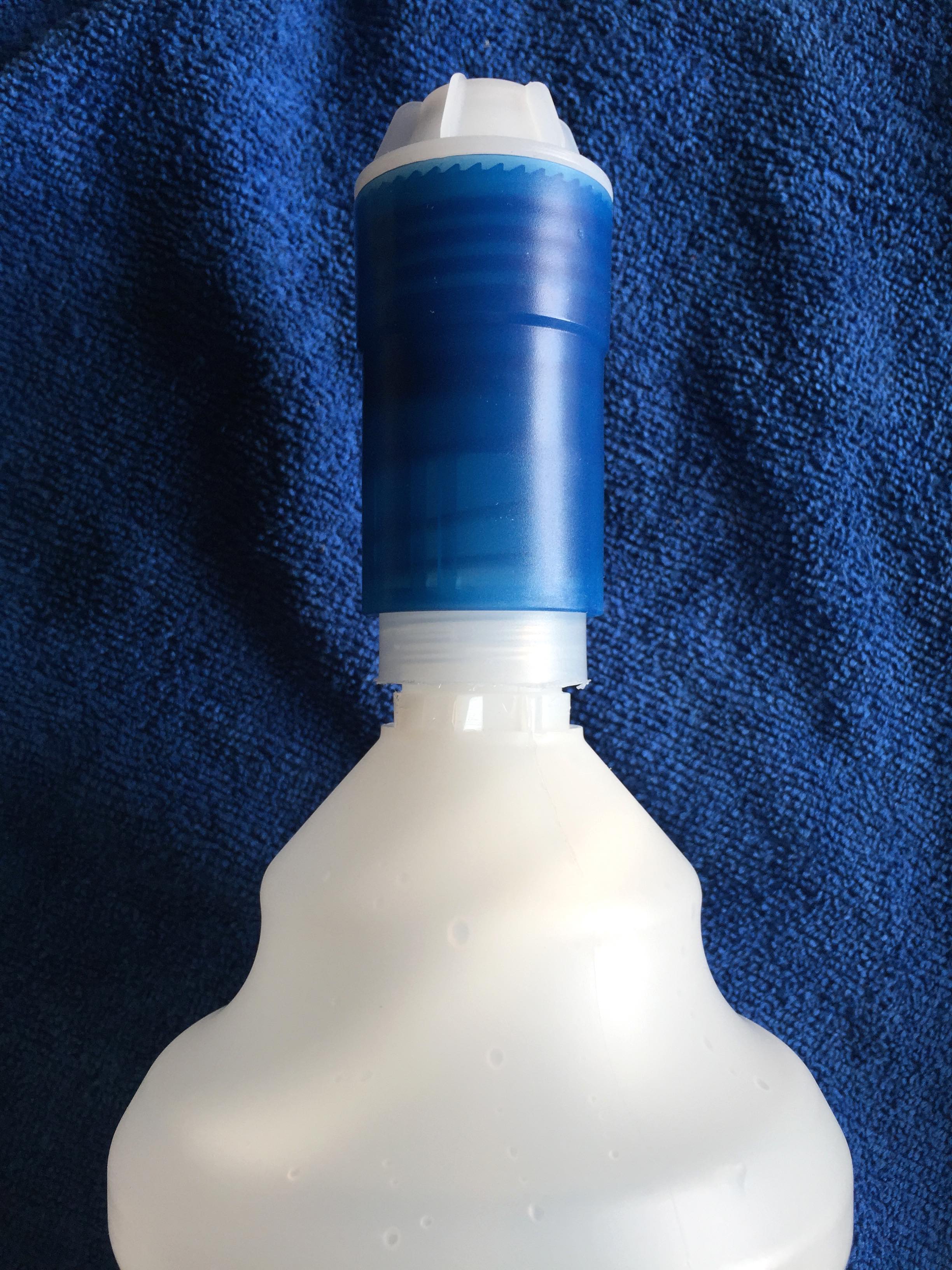

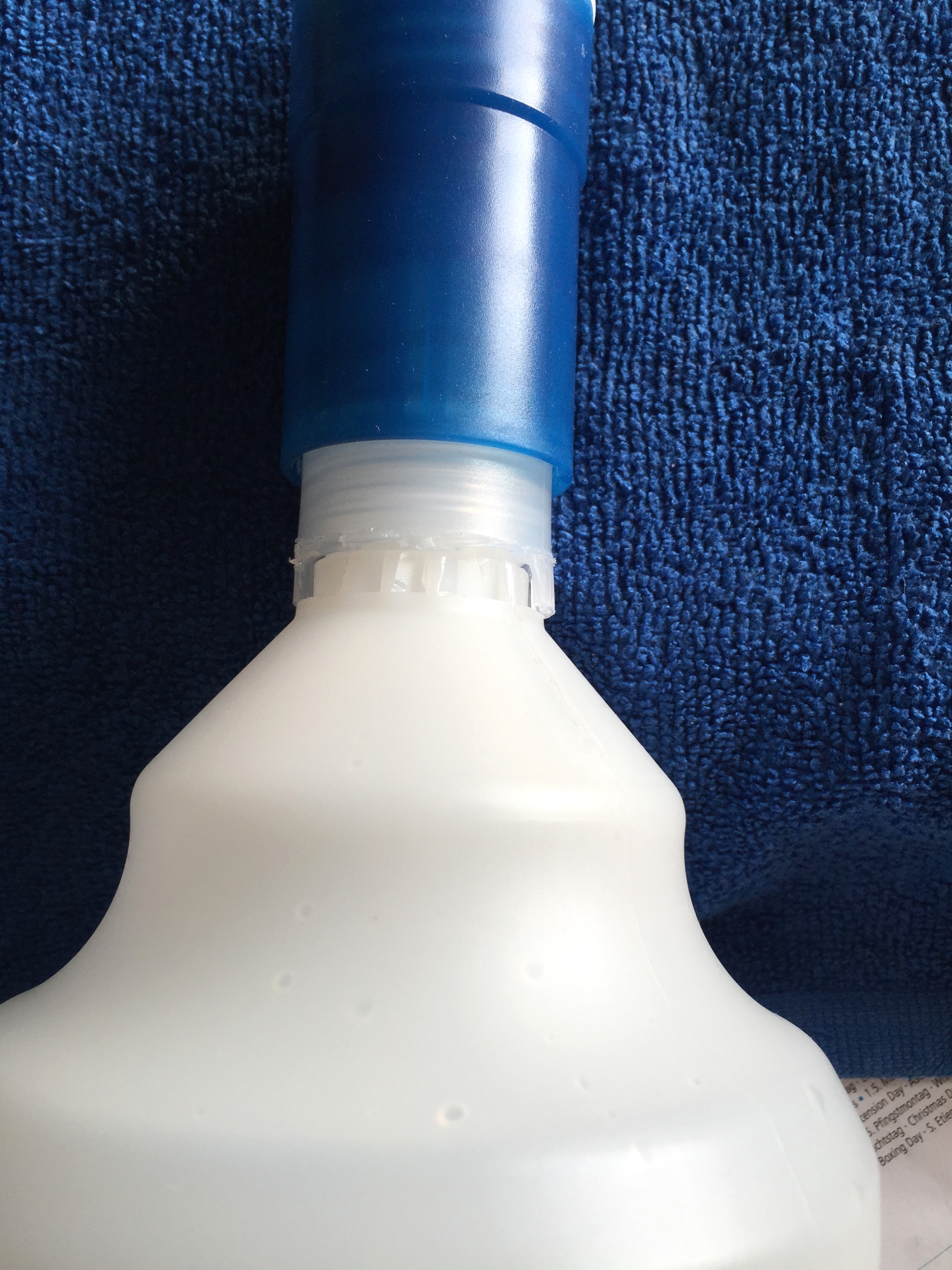

Ich habe daher die Kruseflasche so umgebaut, dass sich sie aus dem Kanister nachfüllen konnte . Dazu habe vom Verschluss mit dem Ventil die Rastverzahnung am unteren Ende mit einem scharfen Messer abgeschnitten und entfernt. So kann man die Flasche aufschrauben und aus dem Kanister bequem neu füllen. Der bockige Füllschlauch passt genau in die Flasche
. Ein sauberes Arbeiten ist wichtig ! Es dürfen keine Späne, Fussel, etc in die Flasche und den Verschluss gelangen ! Darum habe ich auch keine Säge, Dremel oder ähnliches für das Abschneiden verwendet
Aufpassen muss man allerdings wenn man die Flasche vom Einfüllstutzen im Fahrzeug wieder abschraubt
Wenn man am Körper der Falsche dreht - schraubt man den Körper aus dem Verschluss - und es gibt bei nicht völlig geleerter Flasche ein Sauerei !
Man muss nach dem Einfüllen die Flasche immer am blauen Teil des Verschlusses drehen und so vom Einfüllstutzen lösen ![]()
So funktioniert das Nachfüllen problemlos und ohne Sauerei…

Hier noch ein paar Bilder vom Flaschen Umbau.
