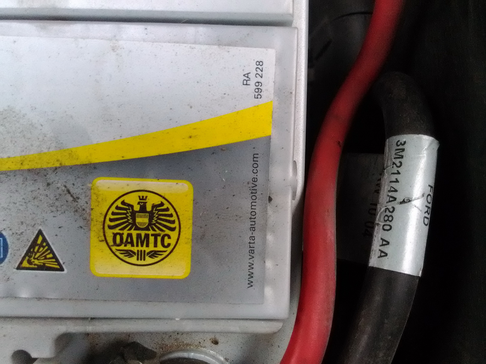

die „596 148 RA“ ist keine ETN, da diese nur aus Ziffern bestehen darf und zwar neun Ziffern.

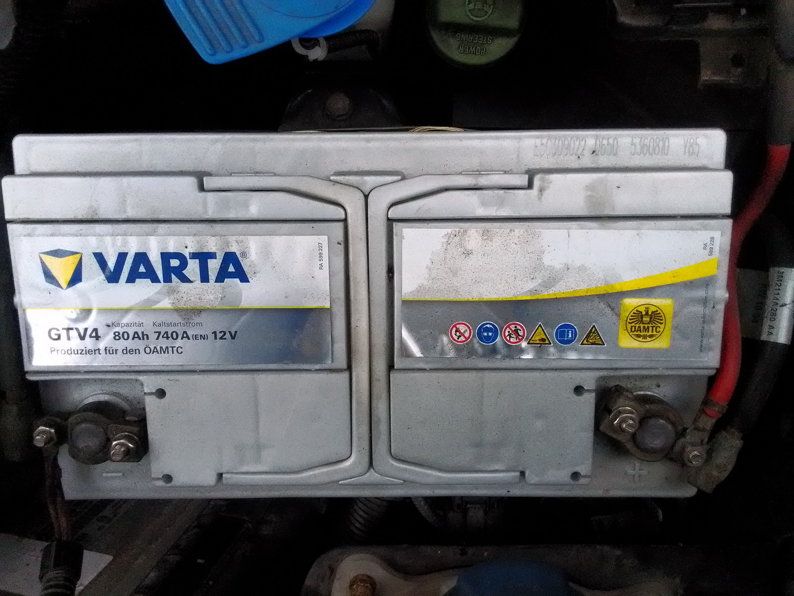

Das ist meine 80er…

Rechts oben im Kunststoffdeckel könnte der erste Zahlenblock eine ETN sein.
#24
Die „RA“ wird die Nummer vom Aufkleber sein. Eingeprägt in der Ecke steht „E50609022“, googeln bringt mit der Nummer kein Ergebnis.

Ich bin inzwischen auch davon überzeugt, dass es sich um einen „normalen“ Bleiakku handelt und nicht um eine AGM Batterie.
