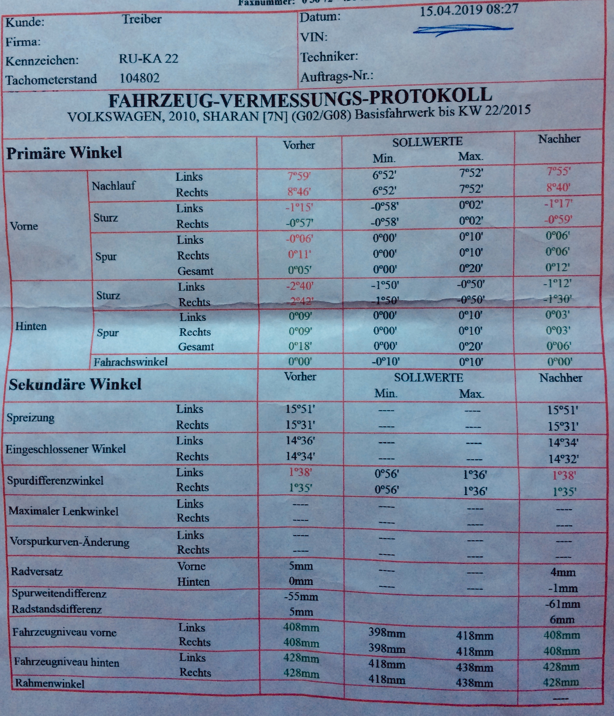

Ich habe meinen Sharan Bj.2010 mit H&R 55/35 Federn tiefergelegt und war danach zur Achsvermessung !
Räder rundum Felge Sydney 7x17" Reifen 225/50 !
Nun ist es so , dass die Räder an der Hinterachse fast bündig mit dem Radkasten abschließen und vorn die Räder viel weiter innen stehen !
Nach einigen recherchen , weiß ich jetzt , dass die Hinterachse 48mm breiter ist als die Vorderachse !
Nun meine Frage :
Wie bekomme ich den Versatz ausgeglichen , das die Räder gleich weit im Radkasten stehen !
Mit Spurplatten würde man das vorn hinbekommen , ist aber nicht erlaubt nur an der Vorderachse Spurblatten zu montieren !

Eine andere Möglichkeit wäre hinten den Sturz reinzudrehen damit sie optisch etwas weiter rein kommen. Die ganzen 2 cm pro Seite werden es wohl nicht werden, aber 5-7 mm sollten schon machbar sein um noch in der Toleranz zu bleiben.

Den Gedanken hatte ich auch schon, den Sturz hinten etwas nachzustellen, das die Räder oben weiter rein kommen…
Sturz hinten wäre -1°20’ ±30’
Also wärst du mit -1°50’ recht weit drin und noch im Toleranzbereich.
Vorne kannst du (wenn ich mich richtig erinnere) nicht einstellen.
Falls doch sollte das bei Seriensportfahrwerk bei -0°40’ ±30’ liegen. Also in dem Fall dann bei -0°10’
Wobei mit einem Serienfahrwerk sogar +0°02’ möglich wären. Aber das dürfte dann schon deutlich auf der Straße spürbar sein.
Aber das sind wie gesagt nur optische Korrekturen die das wirkliche Problem nicht lösen:
Spurweite
VA - 1569 mm
HA - 1617 mm
