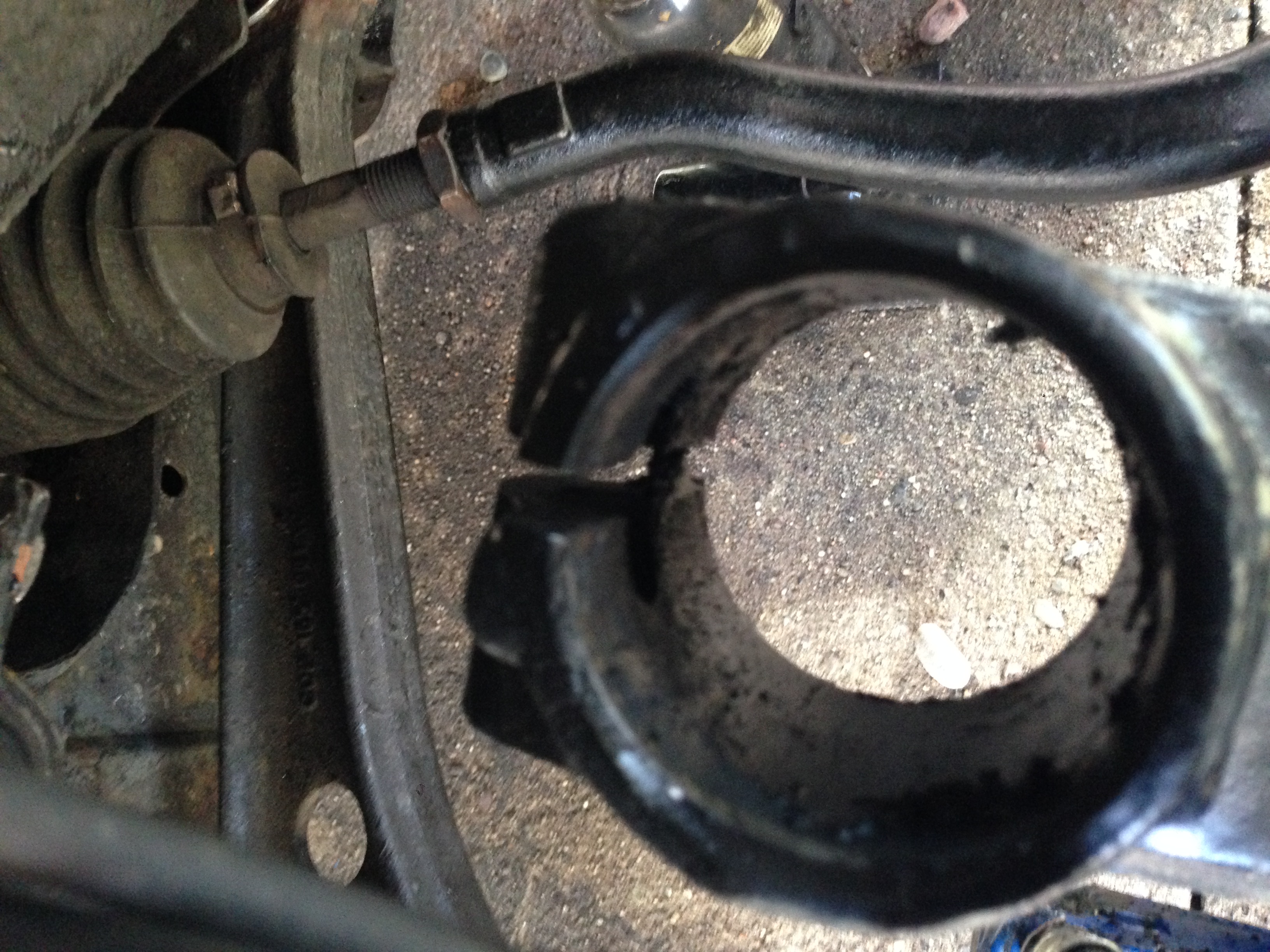

jetzt ein paar Fotos.
Finde leider gerade die Schraube nicht wieder. Habe Sie vor Wut gestern irgendwo hingelegt. Da suche ich noch. Ich weis nur noch das 8,8 drauf stand, und es somit die falsche Schraube war, die mir mein freundlicher verkauft hat.

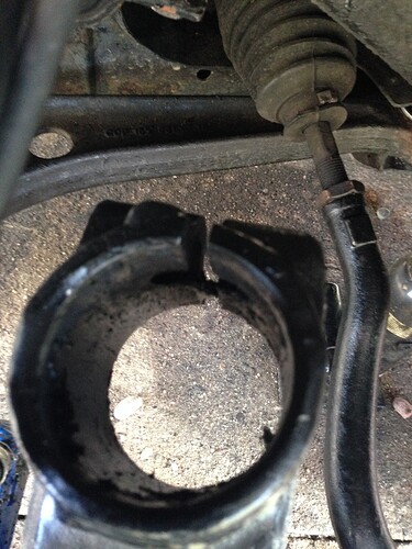

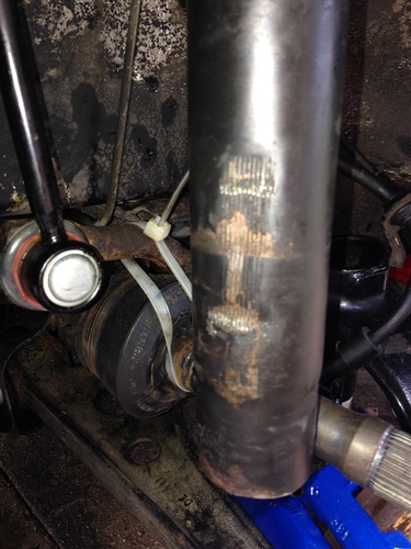

Hier sieht man schön, wie der Achsschenkel am Dämpfer nach oben gewandert ist. Die Schraube saß vorher in der Nut. Kann man den noch nehmen oder lieber nochmal neukaufen :frowning:
Hier nochmal der Dämpfer von vorne.
Der Achsschenkel sieht noch gut aus. Muss noch etwas reinigen. Das Fett der Achsmanschette hat sich überall verteilt.

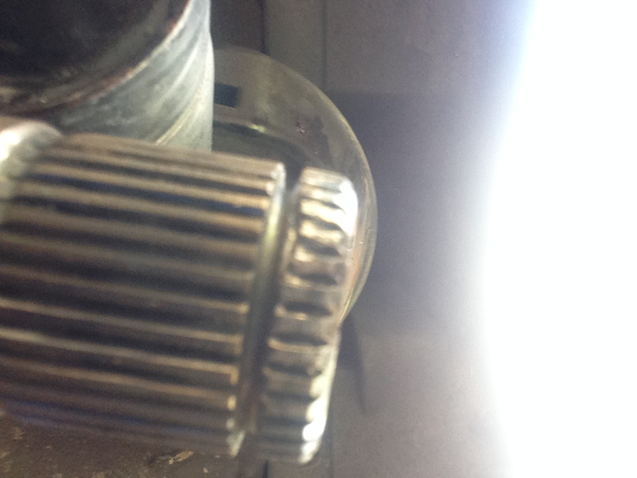

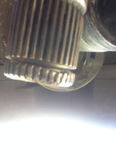

Ich glaube meine Antriebswelle ist hin. Das Gelenk ist hier schon ab. Das klackte nur noch. Man sieht schön, wo sich der Sicherungsring reingefressen hat.

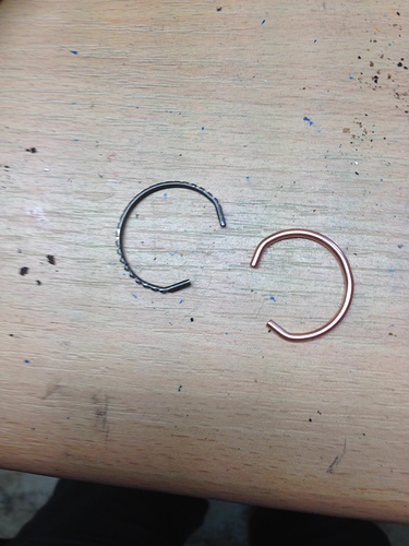

Hier der kaputte Sicherungsring. Der obere sollte der neue sein, aber der passt nicht, weil zu dick. Auch den verkehrten bekommen. Da war ich aber bei Ford :frowning:

Zuerst fällt mir auf das ich am Dämpfer die Nut vermisse. Die sollte eigentlich zwingend vorhanden sein. Wo hast du die Dämpfer denn her?
Auf dem einen Bild sieht man wo die Schraube am Dämpfer gearbeitet hat. Das sollte eigentlich gar nicht möglich sein und es ist auch zu erkennen das du die Schraube schon bei der Montage mit Gewalt am Dämpferrohr entlanggetrieben hast. Das kann so nicht richtig sein.
Wenn du wirklich eine 8.8 Schraube verwendet hast dann hast du die vermutlich schon beim Anziehen mit 110 NM getötet. Die Schraube hat übrigens 10.9 und nicht 12.9. Schrauben dieser Festigkeit (12.9) wirst du kaum im Handel bekommen.
Das du das Radlagergeäuse nur so runterziehen konntest ist schon sehr seltsam. Das passiert zwar, ist aber eher die Ausnahme.
Deine Antriebswelle ist soweit das hier zu sehen ist in Ordnung. Es scheint so als hättest du das Gelenk nicht weit genug aufgesteckt und es ist nur auf den Außenzähnen gelaufen. Die sind zwar beschädigt, aber wenn die Welle korrekt montiert ist sollte das keine Probleme bereiten.
Der „kaputte“ Sicherungsring schaut immer so aus sobald du das Antriebswellengelenk darüber getrieben hast. Der „neue“ passt deshalb nicht weil er „noch“ nicht die Zähne hat wie der alte.

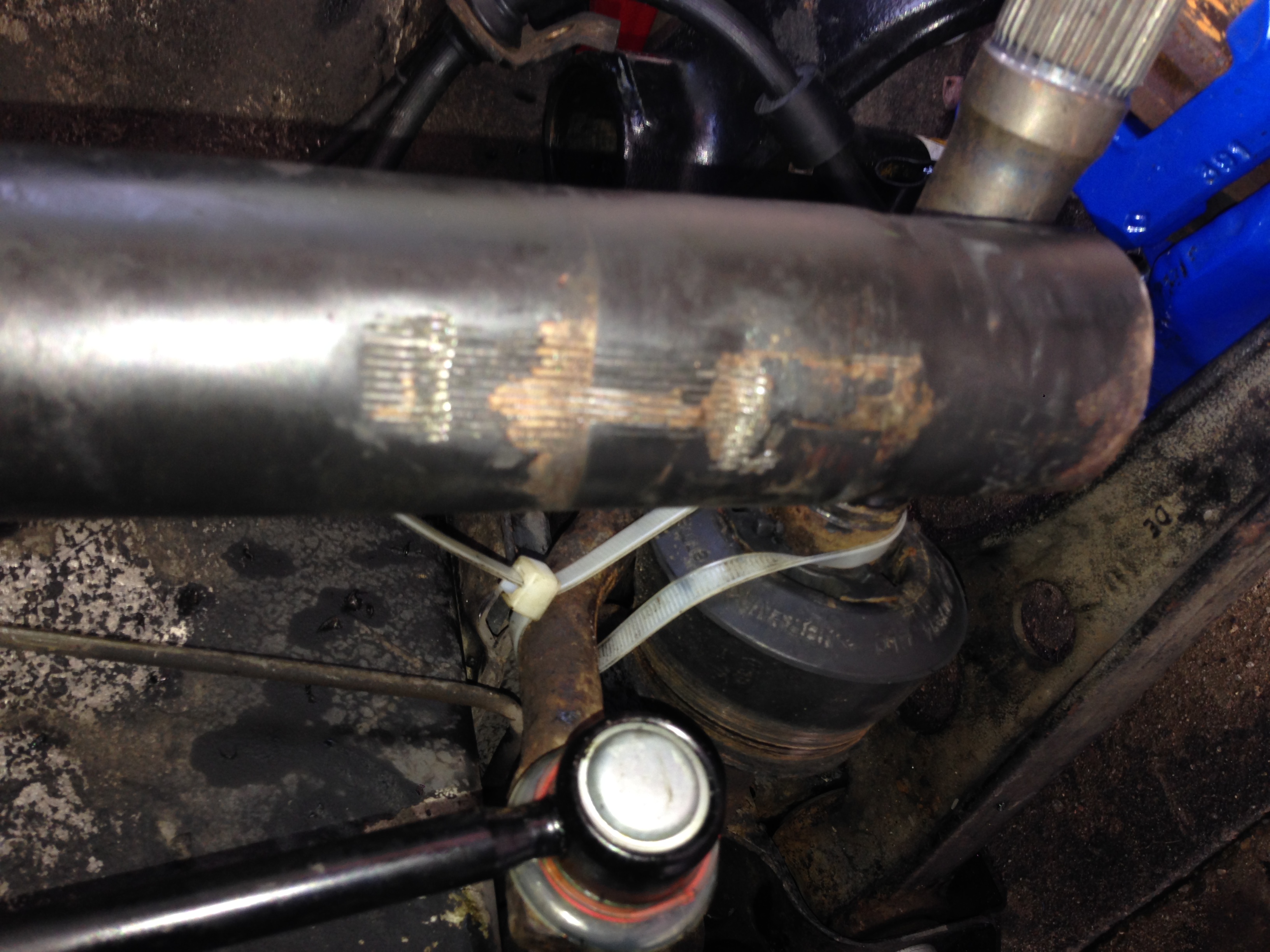

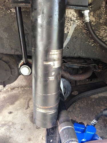

Ich habe hier ein Bild vom alten Dämpfer.
Der wurde vor zwei Jahren von einer Werkstatt eingebaut, weil ich keine Zeit hatte. Deswegen habe ich mir auch keine Gedanken gemacht, wegen der Nut.
Das Gelenk habe ich erst nach dem Schaden runtergenommen, wegen dem Klacken. Das war noch das erste ab Werk. Da war noch keiner dran.
Am neuen Dämpfer war keine Nut vorhanden. Ich habe den Dämpfer soweit in den Achsschenkel eingeführt, das er den Dämpfer komplett umschließt. Weil die unteren 5 cm etwas dünner sind als der Rest des Dämpfers. Das habe ich für die Nut gehalten, weil der alte genauso aussieht.
Auf der Schraube ist es schwer zu erkennen ob 10,9 oder 12,9. Aber die kaputte hatte auf jeden fall 8,8.

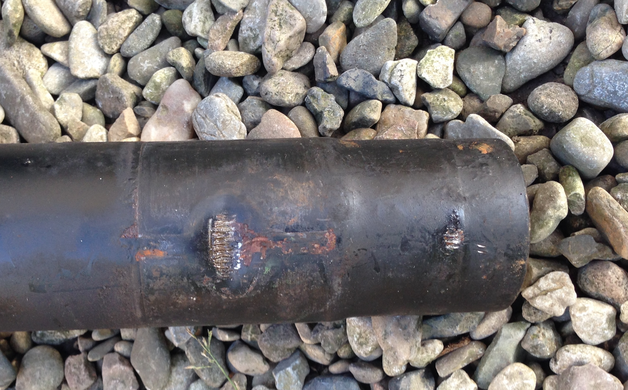

An dem alten Dämpfer sind die reste der Nut erkennbar (bzw. des Führungsblechs)
Was in beiden Fällen mehr als seltsam ist sind die Schraubenspuren am Dämpferrohr. Die können dort gar nicht sein wenn alles korrekt ist.

Du siehst auf deinem letzten Bild das oberhalb und unterhalb der „Gewindegänge“ ein paar seltsam geformte Roststellen sind. Dort ist normalerweise das Führungsblech angepunktet (bzw. die Nut).
Man kann auch deutlich erkennen das das Rohr an der Stelle eingedrückt ist. Das ist beim Originalrohr definitiv nicht so.

Was ich in beiden Fällen seltsam finde, und das solltest du in der Werkstatt hinterfragen: Wie kommen die Gewindespuren auf den Dämpfer?
