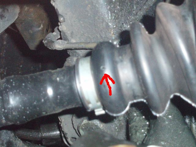

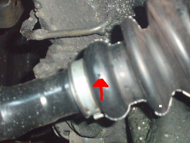

So Freunde
War heute beim Freundlichen
Es sind Entlüftungslöcher !
Hier der Beweis
Grüsse
BenBen
Jepp, sind es. Da sich die Manschette ja mal dehnt, bzw mal gestaucht wird, macht das ganze auch Sinn. Beim Montieren von Achsmanschetten sollte diese auch immer vor dem Anbringen der 2.Schelle kurz „angehoben“ werden, damit ein Druckausgleich stattfindet.
