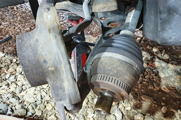

Hier siehst du den Geberring:
(aus: Radlager vorne wechseln)
Da kommt man so vermutlich nicht ran, ohne das Gelenk zu ziehen.
