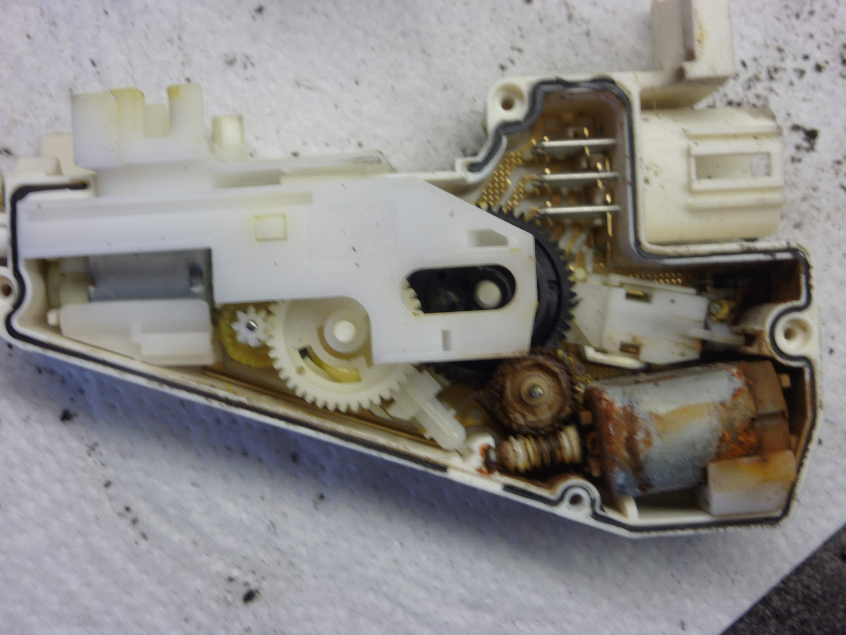

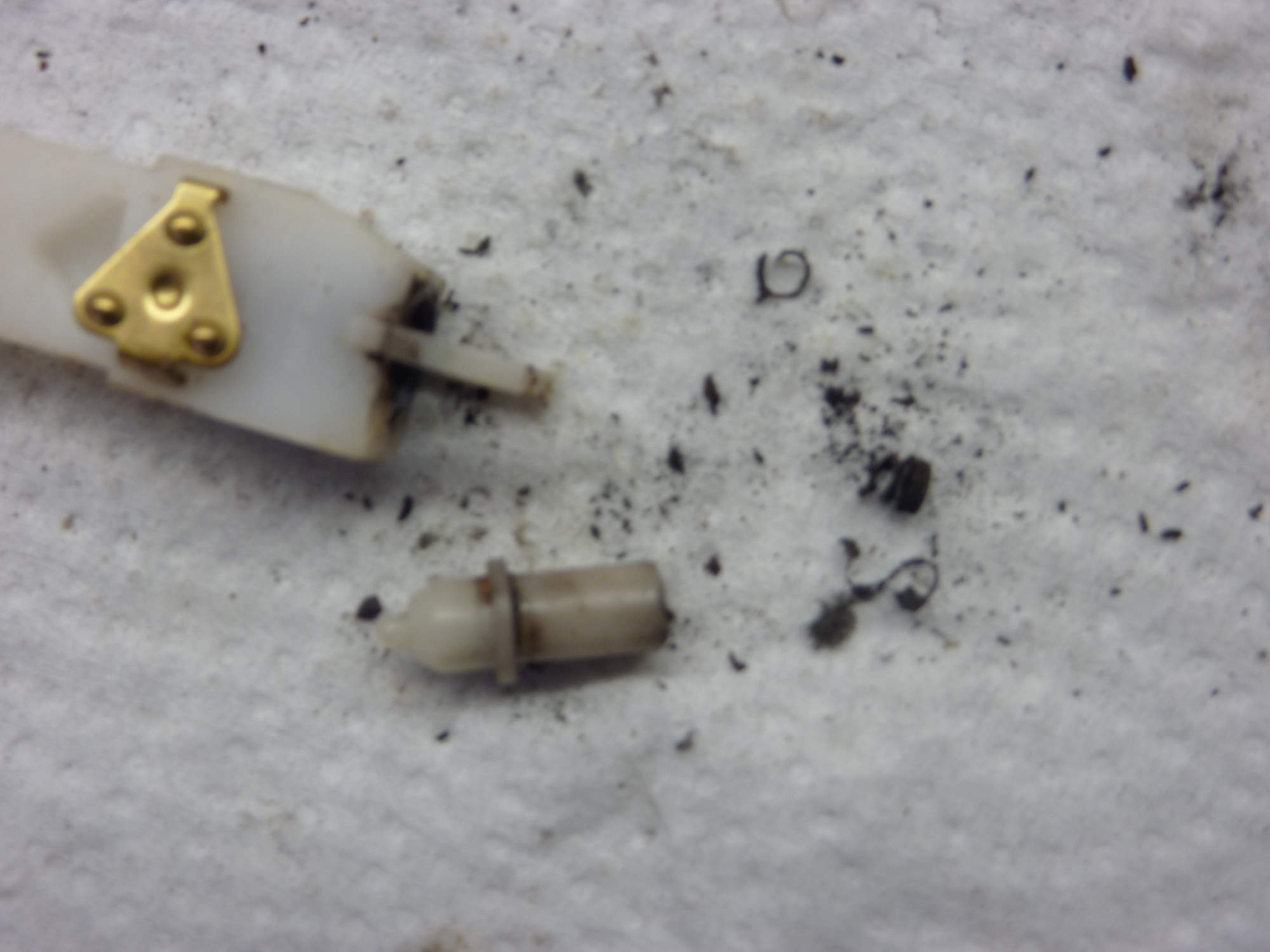

habe gestern erst einmal das Schloß mit der Verriegelungseinheit der hinteren linken Tür ausgebaut (Super Anleitung von deputy13)und bin beim Öffnen der elektr. Einheit fast in Ohnmacht gefallen. Rost ohne Ende, zwei Schalter mit jeweils einer Feder, erste Feder super Zustand, zweite Feder nicht mehr erkennbar - nur noch Rostatome,
seltsamerweise auf der rostfreien Seite der Einheit. Soweit es ging gesäubert, neue Feder aus Feuerzeug eingesetzt, Kontaktspray, werde das Ganze heute mal einbauen, glaube jedoch nicht, dass es noch funktionieren wird. Wird dann vermutl. neue Einheit.
Das Nächste ist dann erst einmal der Kabelbruch vorne rechts. Hatte zwischenzeitlich schon den gesamten Kabelstrang der rechten Tür ausgebaut und eine Leitung (dick, rotgelb) komplett gebrochen, zweite Leitung (dick, braun) angebrochen. Da ich von Reparatur im Biegebereich nichts halte, habe ich bei Ibä einen Kabelsatz mit 2 Entriegelungswerkzeugen (45,90) bestellt, nachdem ich eine gute Stunde damit verbrachte den rotgelben Clip mit zwei Nadeln aus dem Stecker zu pulen. Ich brauche vorerst von dem Kabelsatz zwar nur zwei Kabel, habe aber den Rest dann noch als Ersatz und vor allem noch die Entriegelungswerkzeuge.

Trotzdem zumindest ein Erfolgserlebnis - Zentralverriegelung der h. l. Tür geht wieder. Für mich unvorstellbar nach dem Zustand.
