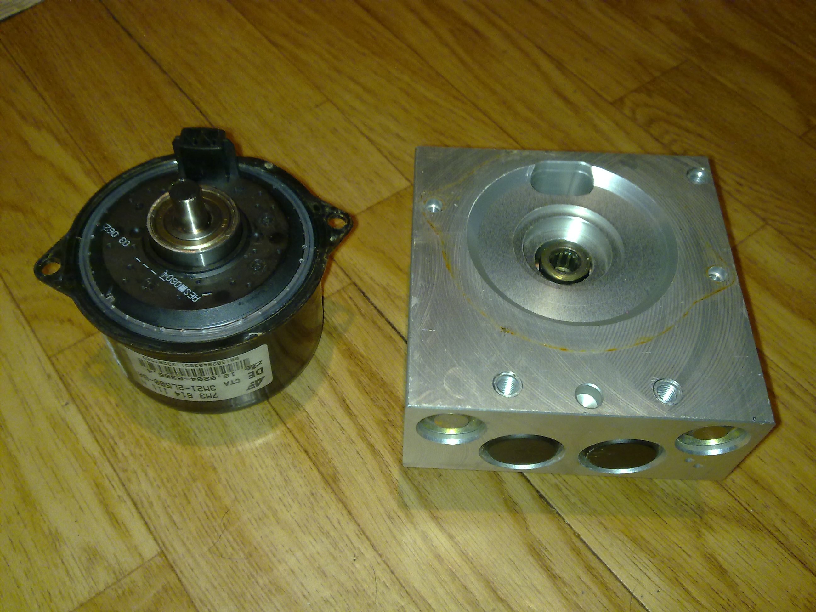

habe gerade die Pumpe vom Block geschraubt, und festsitzen tut sie nicht.
Ich kann den „Stift“ normal drehen.
