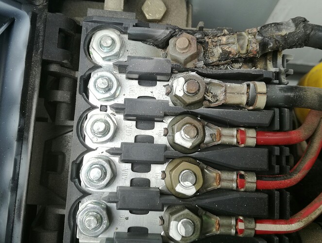

Ursache ist die Vorsicherungsdose am Anschluss der Lichtmaschine ist das Kabel komplett verschmort Sicherung ist aber intakt. 14V kommen am Kabel an also Lima in Ordnung
Werde jetzt einen neuen Kabelschuh montieren eventl Kabel ersetzen und Sicherungsdose ersetzen.

Oh das Problem ist bekannt.
Klick mal auf 150A Sicherung.
Jetzt erklärt sich einiges hab mir schon gedanken gemacht warum das Kabel so Heiss wurde.

#5 Und bei der Gelegenheit am Besten noch heute die Batterie abklemmen.
Das wäre nämlich nicht der Erste der außerhalb von Hamburg in Rauch aufgeht :-o

Heute morgen zu meinem Händler und Sicherungskasten bestellt 86 Euro inkl allem. Das Kabel wurde etwas gekürzt ein neuer Kabelschuh gecrimpt und zusätzlich verlötet. Mittags war das Ersatzteil schon da was will man mehr :prima: und ich konnte alles montieren.
Vielen Dank an Euch der Dicke läuft wieder.
