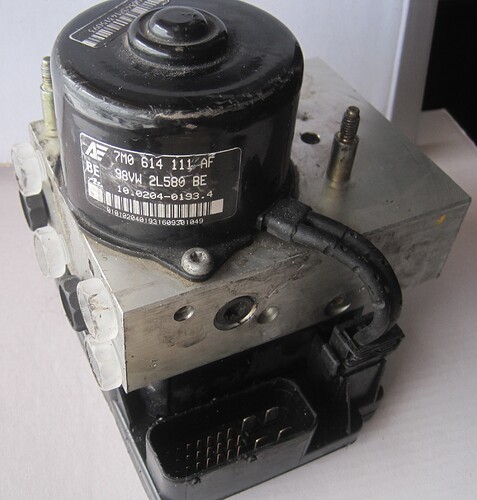

Es gibt offenbar oft sog. kalte Lötstellen dort, wo der 2polige Pumpenstecker in die Platine vom Steuergerät eingelötet ist. Dann liest man folgenden Fehler aus:
01276 - Hydraulikpumpe ABS (V64)
Signal außer Toleranz
Die zwei Lötstellen kann man nach Ausbau des ABS-Blocks bzw. nur des Steuergerätes selbst reparieren (Gehäuse aufsägen und 2 Lötstellen nachlöten/verstärken) oder bei einem Fachbetrieb (ich war bei einer Firma mit e, c und u in der Internet-Adresse) machen lassen. Kritisch ist wohl die wasserdichte Abdichtung nach der Reparatur.
Falls Bedarf: ich hab hier noch einen ABS-Block 7M0 614 111 AF MIT DIESEM FEHLER. Der stammt aus einem 1.8T, Bj. 1999. Für EUR 20,- plus Versand EUR 5,- geb ich den ab.
