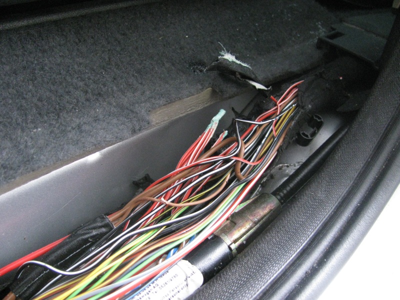

Mittlerweile leuchten die beiden Anzeigen dauerhaft. Ich habe mir gedacht, dass ich mal die ganzen Kabeldurchführungen checke und bin tatsächlich fündig geworden: Heckklappe (2 Drähte), Tür hinten rechts (5! Drähte) und vorne Links (1 Draht). Zwar haben sich die Probleme mit den Scheiben erledigt, aber das Hauptproblem besteht.
Was kann das sein? Ich denke nicht, dass es noch eine Kabeldurchführung sein kann, darüber hinaus habe ich im Forum häufig den Sensor als Fehlerursache lesen können, was allerdings gar nicht dazu passt, dass zeitgleich die Lüftung und die Scheibenwischer ausfallen.
