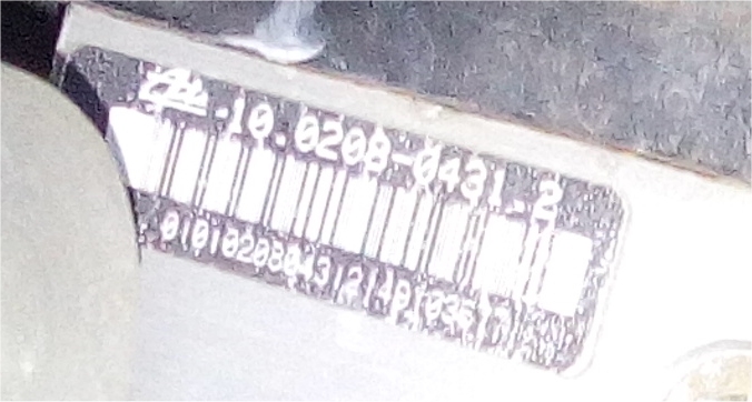

Der Aufkleber der gesamten Einheit ist ja „ATE 10.0208-0431.2“, beim oberen Teil konnte ich keine Hinweise sehen.

Du solltest auch eine VW Bestellnummer auf dem Teil haben. Mit der kannst Du am besten suchen.
