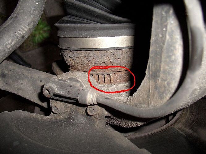

Nachdem die Weihnachtstage jetzt überstanden sind, habe ich mich endlich bei 5°C und Regen an meinen lt VAG-COM defekten rechten ABS Geber begeben. Ich wollte mir so nach einigen durchgelesenen Beiträgen aus dem Forum ein Bild machen, wie das Teil überhaupt so aussieht oder zu reinigen ist.
Also, Gali aufgebockt, Reifen ab und … der erste Schock
Ist das normal??? Nee, das sieht jeder Laie.

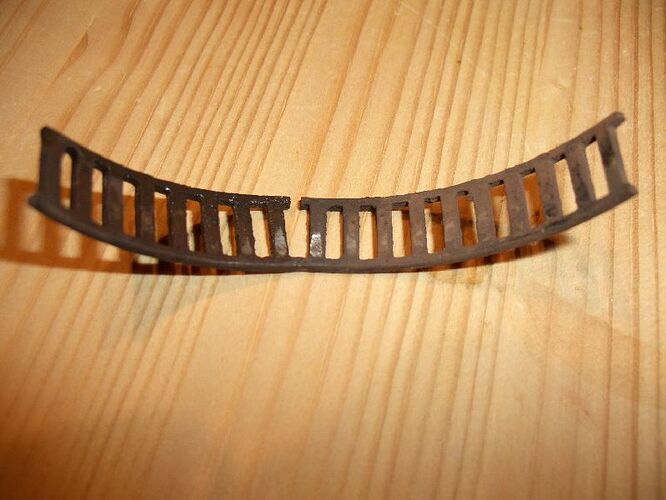

Dann der zweite Schock: Den Ring…
… gibts nicht einzeln. Nur in Verbindung mit der Antriebswelle. Kostenpunkt ohne Einbau, wie Ihr wisst, 350,-€ :frowning:

Das äussere Gelenk gibt es einzeln und auch im Austausch.Kostet ca. 195€.Die genaue Ersatzteilnummer ist abhängig von der Fahrgestellnummer.

Es könnte vielleicht sein, ist aber nicht so.
Der Ring ist nämlich aufgeschrumpft und kann daher nicht so leicht auf eine gebrauchte Welle aufgebracht werden.
Aber man könnte sich selbst einen feilen :slight_smile:

@ Wolfgang Feilen is ne coole Idee =D> Oder mit ner Fräse dieses Muster direkt in das Gelenk fräsen :? Wär vielleicht nen Verbesserungsvorschlag für VAG. Mmmhhmm bringt aber kein Geld :wink:
Aber ich denke dieses Problem der Ring-Ablösung trifft nicht sehr häufig auf, oder ?!?
Ich befürchte ich muss in den sauren Apfel beissen und mir bei der Inspektion mit AU und TÜV im Januar2007 :frowning: dieses Aussengelenk zusätzlich erneuern lassen. Sch…
