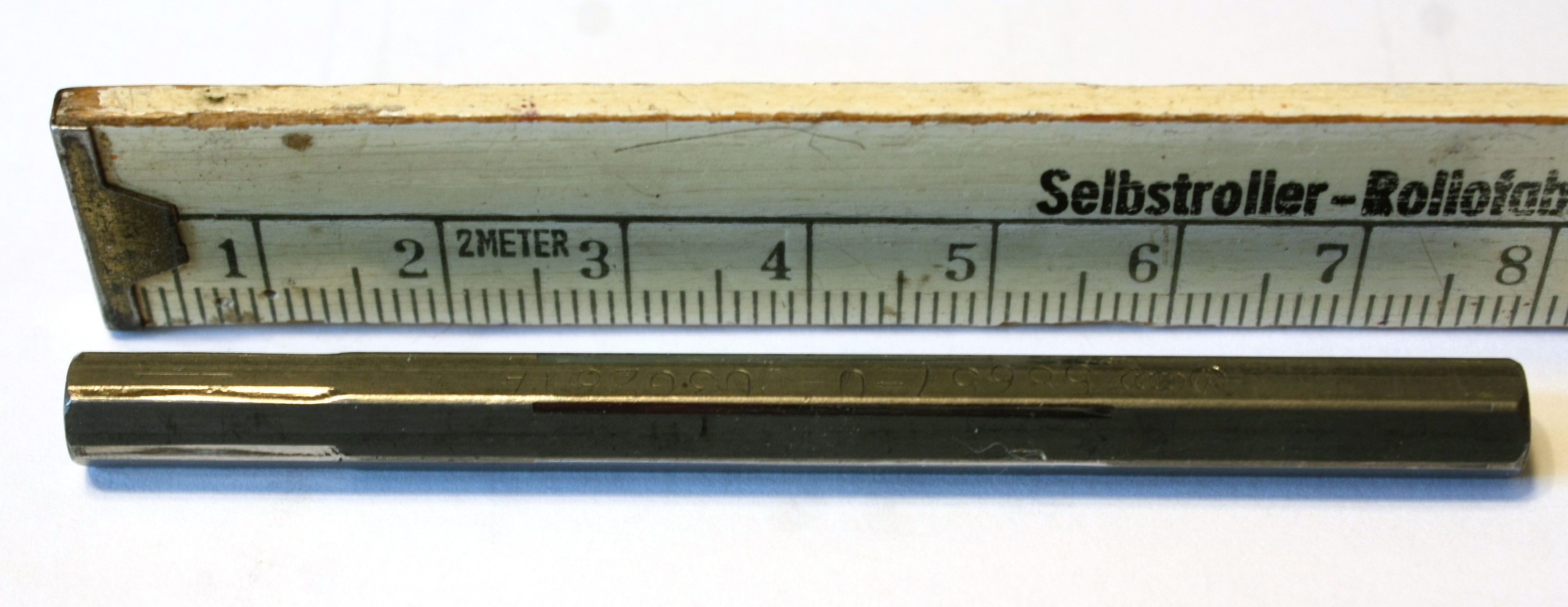

Ich habe das defekte Teil mal fotografiert, nachdem es beim km-Stand 132.000 ausgetauscht wurde.
" Abgerennt von: Wechsel des Sechskant-Ölpumpenantriebes (Mitnehmer) beim …"

Steht der Wechsel des Sechskant-Ölpumpen-Antriebes etwa in der Liste der Service-Intervalle? Davon ist mir nichts bekannt. Und meinem Werkstattmeister auch nicht!
Aber ich lasse mich gerne aufklären.
ist der Meister bzw. die Werkstatt, wo er arbeitet eine VW oder Seat Vertragswerkstätte? Falls ja, kann ich kaum glauben, dass er das Problem nicht kennt. Offiziell gibt es bei VW/Seat das Problem ja auch nicht, aber wer glaubt immer nur an die offiziellen Aussagen…
In einer freien Werkstatt kann ich gut verstehen, wenn man sowas nicht unbedingt direkt auf dem Schirm hat. Wie soll man von allen Herstellern die Mängel parat haben…
