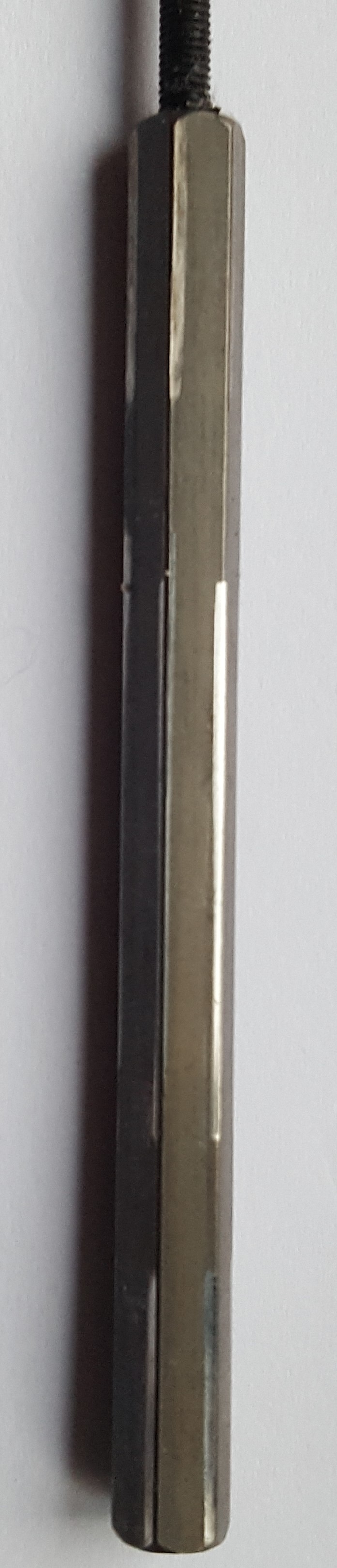

Ich ziehe meine Hut vor diesem Beschriebung. Habe vor Kurzem einen BRT-Sharan (ohne DPF)gekauft der gerade 100tkm runter hatte. Tolles Fahrzeug. Bin natürlich zügig über das bekannte Problem der Sechskant-Welle zwischen AWM und Ölpumpe gestolpert. Da der Zahriemen zum Verkauf gewechselt wurde (Conti-Tech wurde verbaut), habe ich vorsichtshalber nach dieser Beschriebung die Welle gezogen um diese zu inspizieren.
Alles hat geklappt wie beschrieben und die Hinweise waren entscheident.
- War sehr fummelig den Sicherungsring mit seinen zwei 1mm Löchern zu entfernen, ohne daß der in den Rasen fliegt…
- Die Welle ging sauber mit einem Magneten raus.
- Die Welle hatte nach 100tkm schon markierte Flanken, war aber noch nicht besorgniserregend.
- Wellenlänge gemessen 77,5mm mit M3 Gewindebohrungen auf beiden Seiten
- Habe die Welle einfach umgedreht, da nun einwandfrei Flanken zum Eingriff kommen.
- Beim nächsten ZR-Wechsel kommt eine neue Welle rein.

Es sind nun 3,5 Jahre vergangen und ich bin bei 201tkm angekommen mit meinem Sharan. Hat problemlos geklappt und nun kommt die Auflösung mit dem Rätsel zum Drehen Sechskantantriebs der Ölpumpe.
Es ist genau wie ich sage, in der Mitte (der längere Bereich) kommen die anderen (jungfräulichen) Flanken zum Engriff. Und was die gefährdeten Enden angeht(deutlich kürzer), kommt ein jungfäuliches Ende zum Eingriff. Ist also klar problemlos.

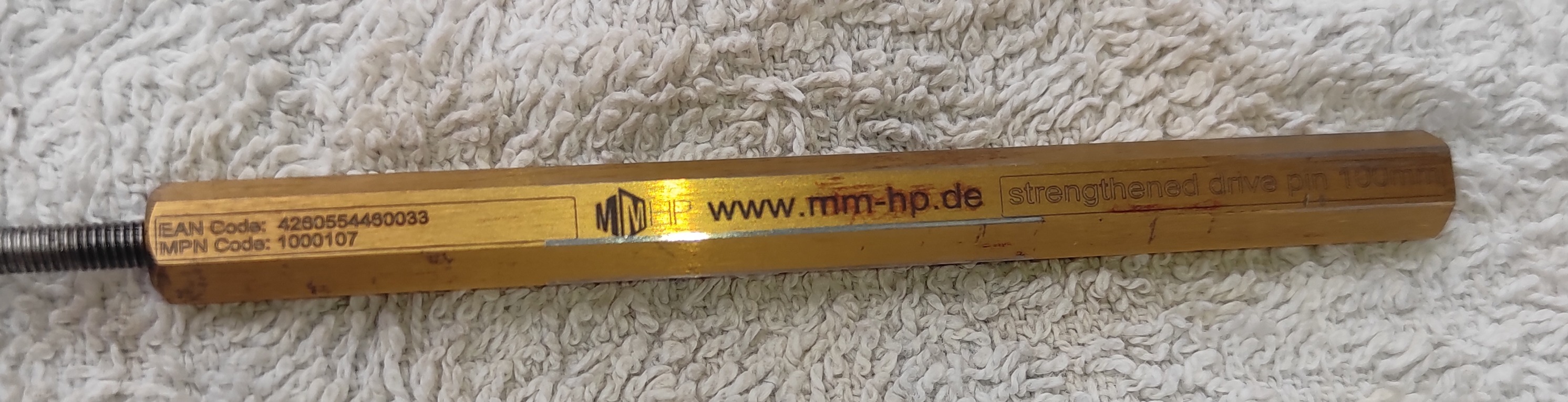

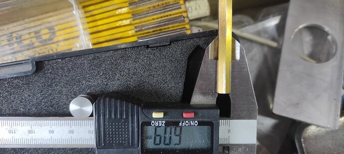

Wer eine neue Welle zur Hand hat, sollte die auch einbauen, bei dem Aufwand kommt es nicht auf die paar Groschen für die Welle an. Ich habe nun eine Spezialwelle der Firma www.mm-hp.de verbaut. Die hat ein verringertes Spiel (gemessen 6,09mm) sowie eine abriebfeste Oberfläche. Das verringerte Spiel sollte bereits das Problem fast lösen.

diese „Spezialwelle“ wollte ich vor einigen Monaten einbauen. Mit der Länge von 100mm wird sie geliefert und muss entsprechend gekürzt werden. Dabei habe ich festgestellt, dass diese Welle sehr weich ist. Das Kürzen mit einer Bügelsäge war fast ohne Widerstand möglich. Von der „besonderen“ Oberfläche, ausser Färbung habe ich nichts bemerkt. Tatsächlich ist die Welle größer, 6.10mm.
Letztendlich bin ich bei der Originalwelle geblieben, die Anpassung der Länge wurde wie bisher (den Tausch habe ich schon mehrfach durchgeführt) mit einem Winkelschleifer gemacht, mir der Bügelsäge war es gar nicht möglich.
Bin gespannt wie sich die „Spezialwelle“ bewährt.

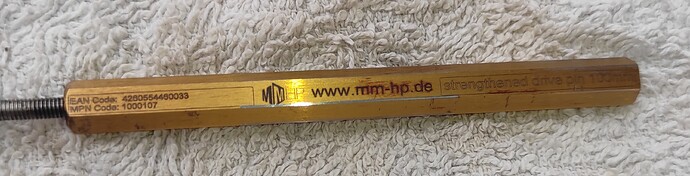

Ja, die Welle wird in 100mm geliefert, mit einer Markierung bei 77,5mm. Ich habe noch die kurze Welle drin und war beim Absägen mit einer anständigen Bügelsäge auch etwas erstaunt, dass dies unter normalem Aufwand möglich war. Ich hab dann nochmals genau den Beipackzettel mit ausführlicher Aneitung und Beschreibung gelesen und da steht es dann ganz genau. Die Welle ist nicht durchgehärtet, sondern nur Oberflächenvergütet und teilgehärtet. Der Kern besteht aus einem normalen Stahl, um die Bruchgefahr zu reduzieren. Das macht Sinn weil zu hart bei Schlägen brechen kann und noch schlimmer ermüden kann (Wöhler-Kurve).
Ich rechne ganz stark damit, dass die um 0,1mm vergrösserten Abmasse das Problem sehr deutlich reduziert weil bei einer solchen Anwendung das Spiel einfach tödlich ist. Im Ganzen gesehen, ist diese Art von Konstruktion schon sehr bedenklich und ich würde das als Konstruktionsfehler bezeichnen.
Was MM-HP Welle angeht, gehe ich mal davon aus, dass die wissen was sie tun und daher vertraue ich der Welle erstmal. Hat jedenfalls saugend und schmatzend gepasst und läuft der BRT mit neuer Welle und neuem Zahnriemen von ContiTech einfach schnurrend…

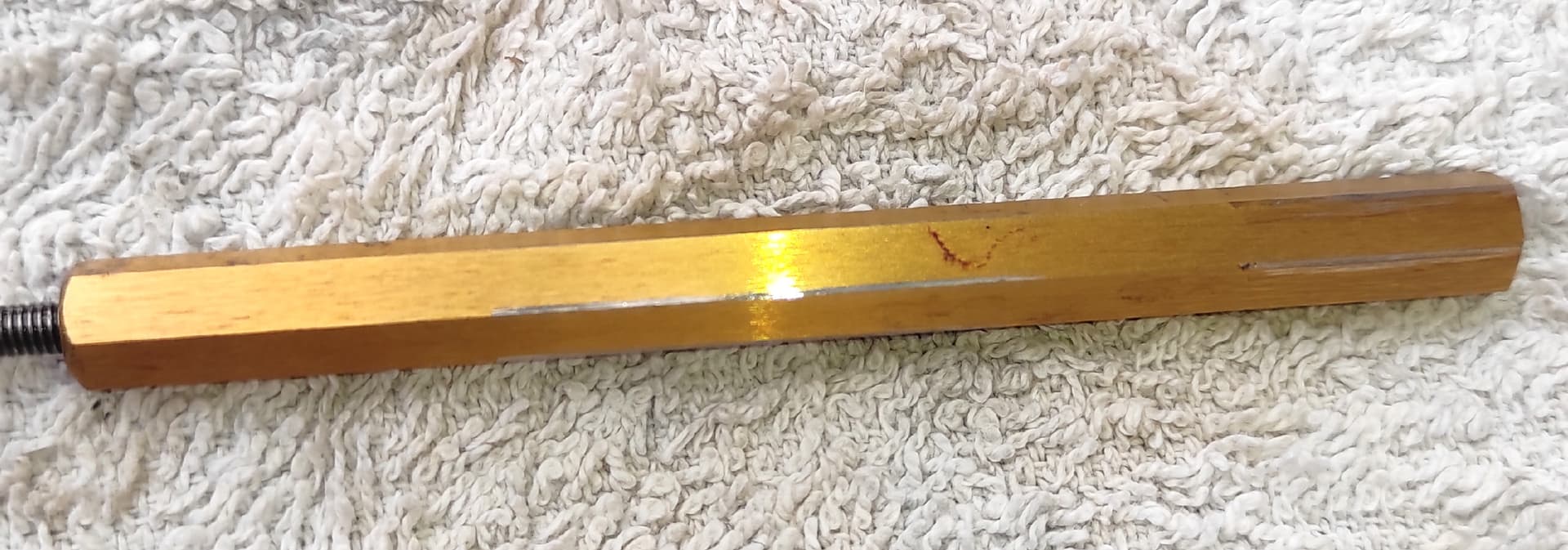

100 tkm weiter (300tkm insgesammt) habe ich heute erneut die HP-Welle ausgebaut, und auf Verschleissspuren inspiziert. Alles bestens und die Photos zeigen dass die Kanten belastet wurden, hätten aber noch zig tausende km gehalten. Nach diesem Befund habe ich die Welle gedreht und in die abesägte Seite ein M3 Gewinde geschnitten. Bohren und Gewindeschneiden waren nicht so einfach, weil der Stahl eben nicht sehr weich ist. Ob die Oberfläche gehärtet ist lässt sich nicht mit Sicherheit sagen. Die Welle hält aber prima und hat statt einem 6mm ein genaues Mass von 6,08mm. Das geringe Spiel trägt zur längeren Lebensdauer bei, weil die Flächenpressung durch eine grössere Anlagefläche geringer wird. Für mich funktionierts…Habe mir vorsichtshalber eine orginale VW Welle gekauft und die nur knapp 6,00mm. Der traue ich weniger zu… in 5 Jahren mehr zur Welle, wenn diese wieder raus muss…Die Welle kostet nun 125€…Da hat es mir die Sprache verschlagen. Das Fahrzeug fährt im Süden Frankreichs, das macht das Leben deutlich einfacher für den Motor…
