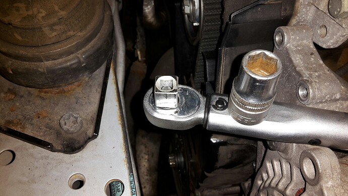

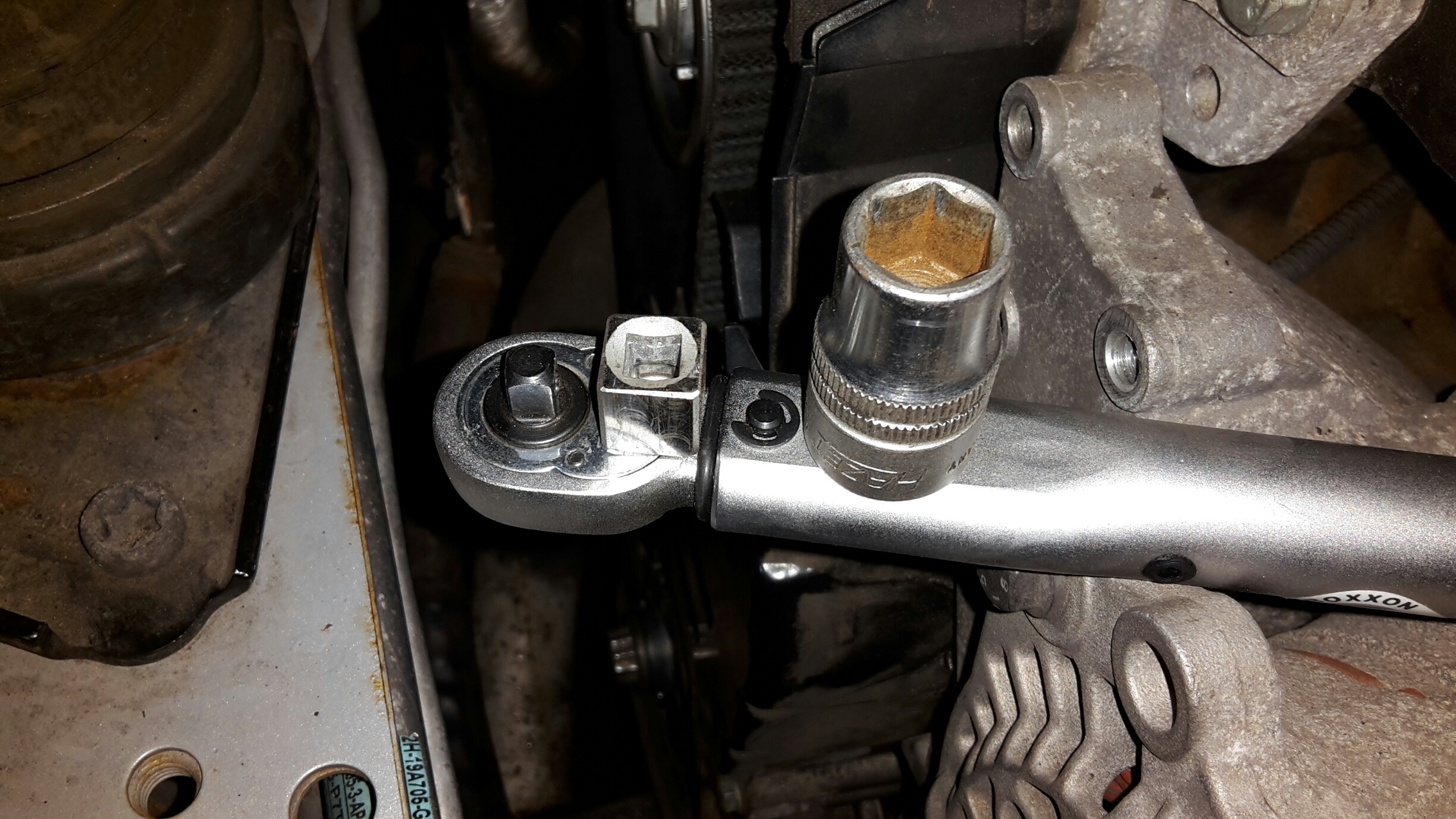

Dann Zahnriemen runter, alles andere wie Wasserpumpe etc. auch, 3 Schrauben am Nockenwellenrad lösen, laut Anleitung, das neue Zeug drauf, alles laut Anleitung festziehen und Riemenspannung genau einstellen. Hat mich auch mehrere Versuche gekostet. Den neuen Zahnriemen raufzubekommen ist auch nicht ganz einfach, aber es geht.
Motor mit dem Schlüssel 2 Umdrehungen drehen. Harteier machen das wahrscheinlich mit dem Starter, ich nicht
. Wichtig ist auch das man vorher die Absteckwerkzeuge entfernt
Nun die Kontrolle, indem man die Absteckwerkzeuge wieder montiert. Diesmal sollte es leichter gehen. Wenn der Absteckstift wieder nicht reingeht sollte ein Druck auf den Schlüssel an der Kurbelwelle helfen. Kontrolle auch ob die Riemenspannung passt, d.h. der entsprechende Abstand der Spannvorrichtung gegeben ist. Wenn was falsch ist nochmal die Schrauben des Nockenwellenrades lockern und neu justieren. Besser ein wenig Zeit investieren als das ungute Gefühl das die Steuerzeiten eventuell nicht stimmen und es irgendwann oder auch gleich fatal endet.
