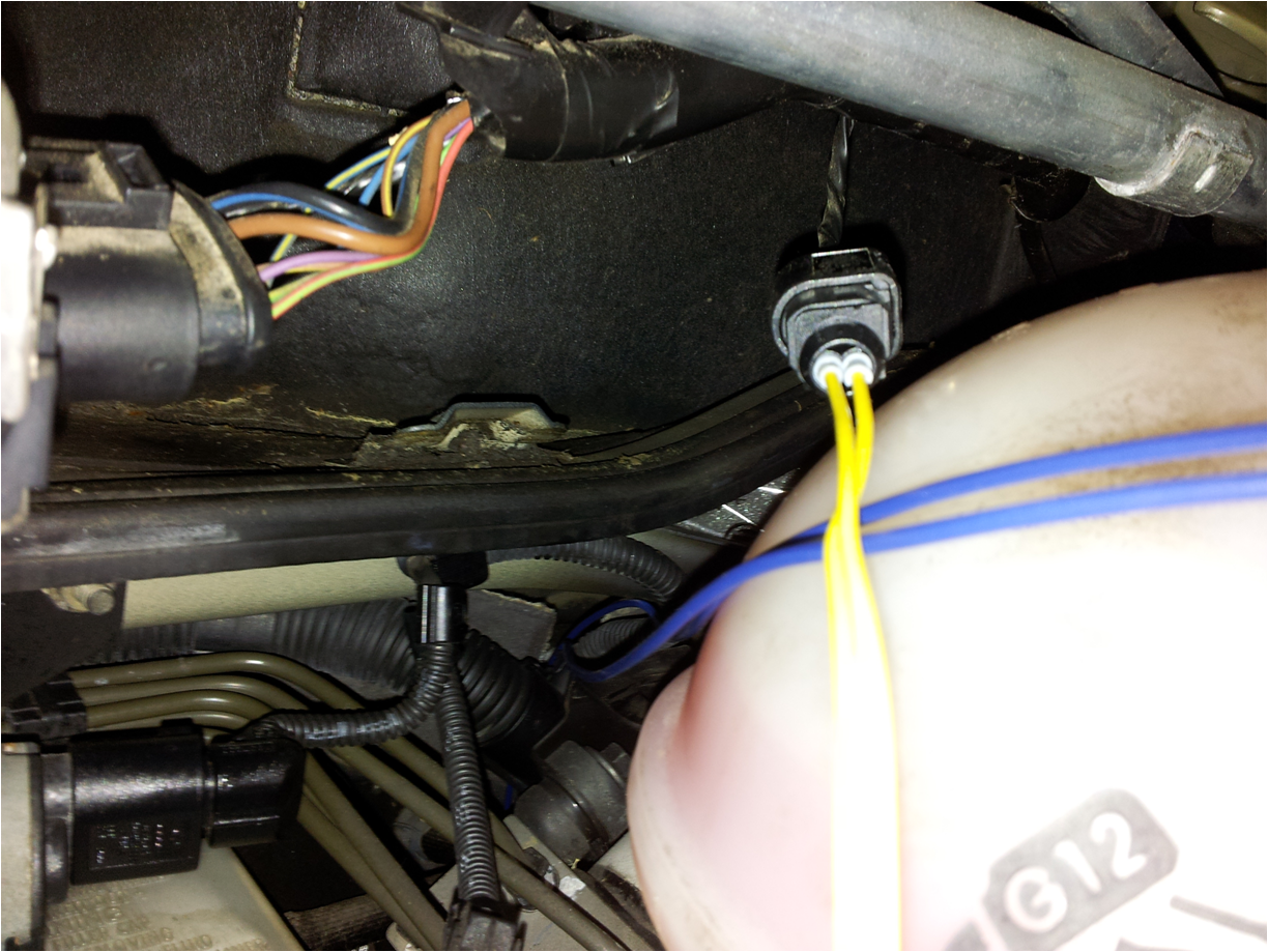

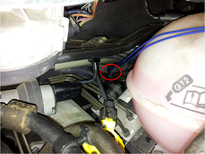

Taxischalter ist verbaut und läuft auch. Nur der Zuheizer leider noch nicht!
Anbei ein paar Fotos vom Umbau.
Als Gegenstück zum Thermoschalter-Stecker habe ich ein originalen Gegenstecker verbaut. Tipp kam natürlich aus dem SGAF Forum;-)

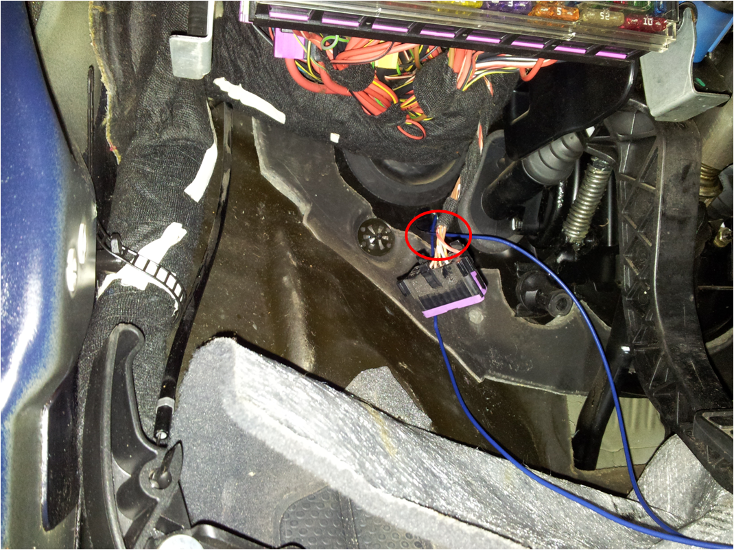

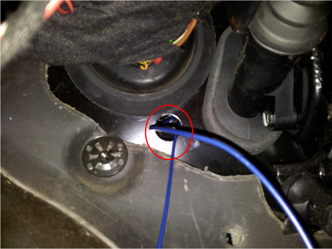

Die Durchführung des Kabels geschieht hier auf der Fahrerseite. Mit einem Draht kein großes Problem, wenn man das Loch gefunden hat!
Der Gummistopfen auf der Innenraumseite ist natürlich hinter die Motorraumdämmung gefallen…
Im Motorraum war kein Stopfen mehr.
Jan
Ich kann dir nur den Tipp geben das Loch zu zumachen.
