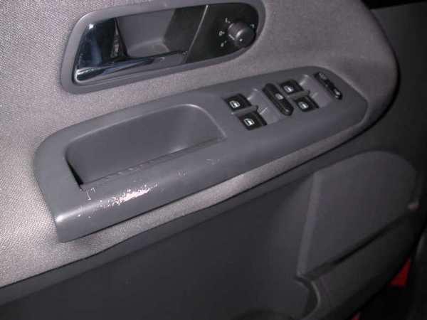

Hallo allerseits,
da ich außer diesem Hinweis click.gif weiter nichts in der Datenbank gefunden habe frage ich einfach mal in die Runde:
Hat schon mal jemand die abblätternde Farbe an den Griffleisten der Türen auf irgend eine Weise lackiert oder ausgebessert.
Oder muß man die Leiste/Konsole komplett austauschen?
HaJo
Wenn der Softlack ab ist, kannst du alles damit machen, wahrscheinlich sogar vergolden :wink:
Nur, es ist eben ein ziemlicher Aufwand, diesen Softlack zu entfernen.

Ich meinte diesen Griff:
Servus Hajo,
bei mir waren die ab Kauf schon angekratzt. Hab sie dann abgebaut , mit feinstem Schleifpapier abgeschmiergelt, kein grobes nehmen, sonst sieht man in der Plastik später jeden Kratzer, mit Kunstoffgrund aus der Dose vorbehandelt, danach Effektlack silber aus der Dose und anschliessend, da dieser rau ist, hab ich dann Klarlack, ebenfalls aus der Sprühdose, drüber gesprüht. Bin kein Meister darin, sieht aber auf jedenfall besser aus als vorher
Gruß Lutz
Hi Lutz,
vielen Dank für deine Tipps. Kannst du mir noch schreiben, an welcher Seite man mit dem Ausbau beginnt? Oder ist das egal?
HaJo
servus Hajo
wie auf dem bild zu sehen, ist das innenteil, also welches so gepunktet, extra. Das kannst du von unten mit einem Schraubendreher ect. abhebeln. der Rest erklärt sich dann von selbst.
