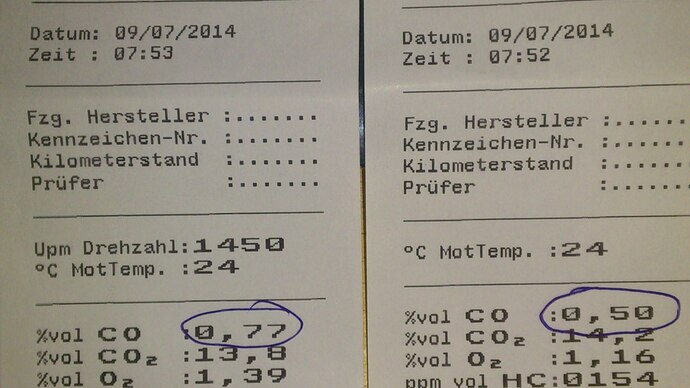

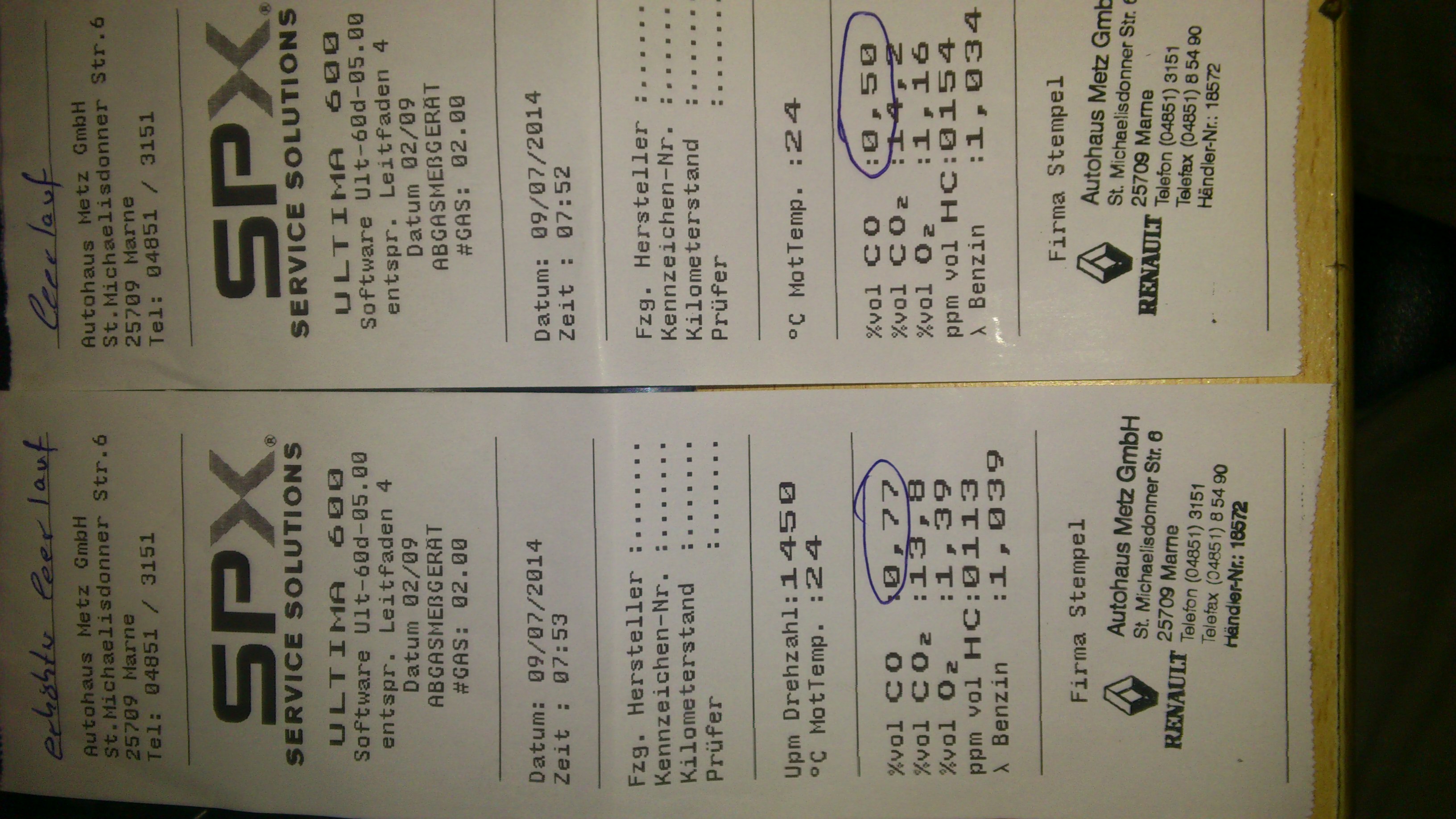

Gestern zur Spureinstellung nach Spurstangenwechsel habe ich eine AU durchführen lassen um herauszufinden ob der Ölverlust durch Verbrennung so stark ist wie ich vermutet habe. Das Ergebnis meiner Bestätigung war erschreckend. SO bekomme ich ihn nie und nimmer durch den TÜV (auch wenn er erst in 6 Monaten ansteht) Aber so habe ich noch Zeit etwas dagegen zu machen.
Hier Mal die Werte:

Und wie schlussfolgert man aus dem Ergebnis der AU dass Öl verbrannt wird?
Mir fallen mehrere Ungereimtheiten auf die dich vielleicht auf eine falsche Fährte locken:
  1. Neon-Gelbe Kühlflüssigkeit? Ist mir nicht bekannt (Grün, Rot oder blau). Braun wenn grüne und rote gemischt wurden (geht manchmal)
  2. Durch die VDD dringt mit Sicherheit kein Öl in den Brennraum ein und kann folglich auch dort nicht verbrannt werden.
  3. Der HC Wert ist deutlich zu hoch was aber eher nach unverbranntem Benzin ausssieht. Hast du irgendwo ein Falschluftproblem oder Zündaussetzer?
  4. Wie hoch ist eigentlich der Ölverlust/1000 km? Und ist der Motor unten sauber? Unterschätze nicht wieviel Öl durch einen kaputten Wellendichtring raus kann.
  5. Was hat ein heißer Motor mit einer defekten ZKD zu tun? Wenn der Motor „nicht übermässig“ heiß wird ist das eine relative Aussage. Ein gemessener Temperaturwert dazu würde das deutlich konkretisieren ob sich das im Normalbereich bewegt.
  6. Normalerweise solltest du bei verbranntem Öl auch beim starten eine Rauchwolke sehen können (wenn der Ölverbrauch tatsächlich so hoch ist).

Zu 6: Ja, die habe ich definitiv, sie ist blau, leicht grau und riecht nach Öl, aber auch stark nach Benzin und irgendwie nach verbranntem Gummi. Daher klinkt es auch einleuchtend, das dahingehend tatsächlich auch unverbranntes Benzin dabei ist @ 3.
Verwundert hat mich im Nachhinein, weshalb er die Motor-Temperatur auf dem Ansaugkrümmer gemessen hat. Jedenfalls hat er einen Sensor darauf gelegt der mit seinem Gerät verbunden ist. Ich denke nicht das er damit die Motordrehzahl messen kann, oder?
Wie man von den Werten darauf schließen kann das Öl Verbrannt wird, weiß ich nicht. Das meint mein Werkstatt-Mensch.
