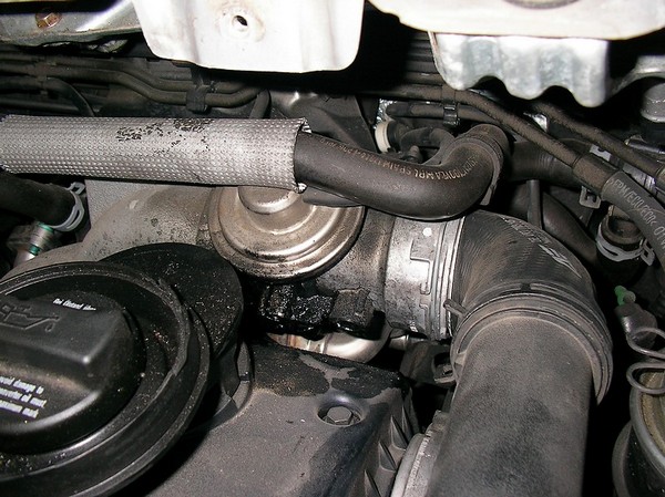

habe allerdings an der Abgasrückführung etwas entdeckt … was macht mir da ggf. Probleme oder ist dieser äußere Zustand „normal“ … oder hat dies ggf. etwas mit meinem Abgas-Geruchs-Problem zu tun …

Wenn es wirklich nach verbranntem Öl riecht, dann könnte das schon möglich sein. Auf der anderen Seite, bei mir war die Zylinderkopfdeckeldichtung im hinteren Bereich wohl nicht richtig angezogen, so dass das ganze Öl hinten den Motorblock runtergelaufen und dann im Bereich der Ölablassschraube runter getropft ist. Selbst da hab ich nichts gerochen, obwohl ich kein Aktivkohlefilter drin hab.
Bei Wolf-Galaxy hat das AGR genauso ausgesehen. Er hat letztens das AGR komplett getauscht. Meins hat nicht ganz so schlimm ausgesehen, ich hab es ausgebaut und gereinigt. Ich würde es also an deiner Stelle erstmal mit Reinigen versuchen. :wink:
#24
Das Öl auf deinem Foto kommt von der Entlüftungsbohrung des AGR-Ventils, ist schon öfter vorgekommen.
Es gibt mehrere Möglichkeiten zur Abhilfe:
-) AGR-Ventil erneuern
-) AGR stilllegen
Eine Reinigung bringt nur für ganz kurze Zeit etwas.
