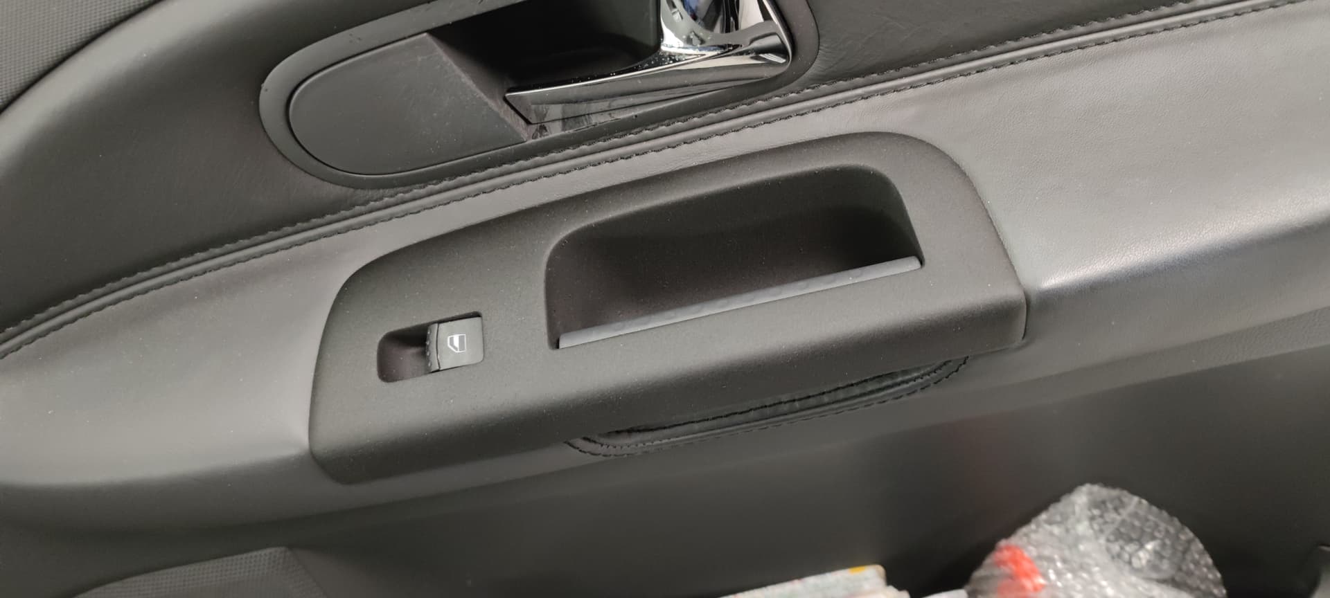

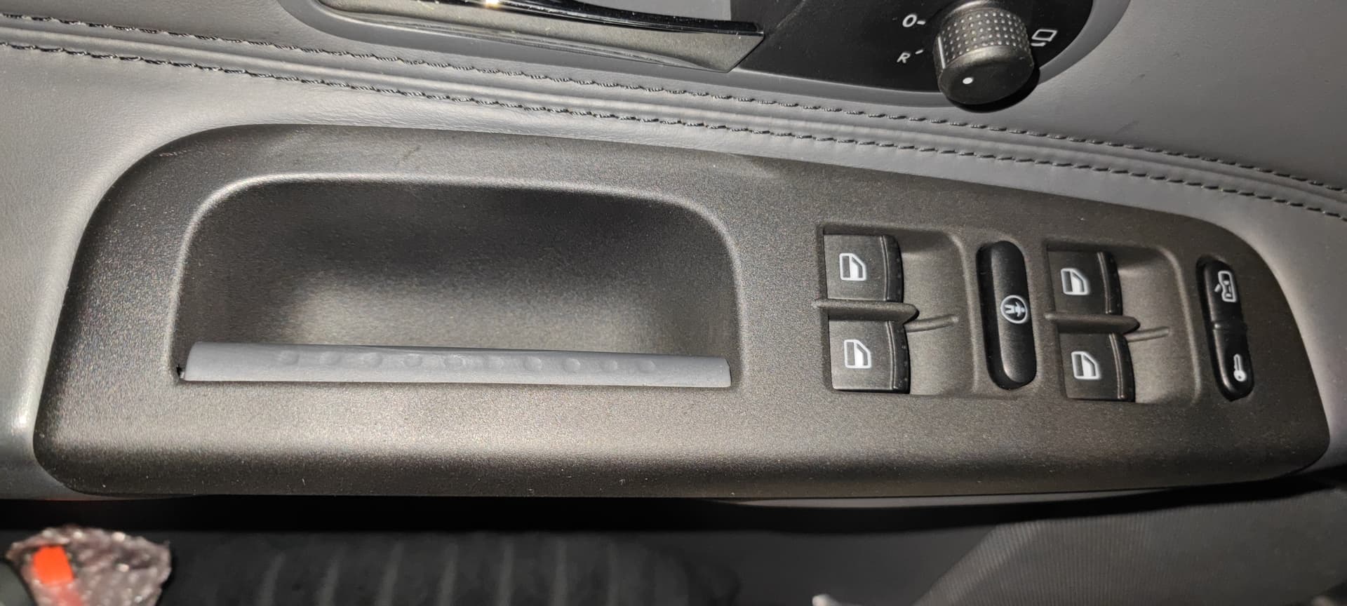

Habe die Tage die beiden Abdeckungen vom Softlack befreit (nach dem Ausbau von Abdeckung und Schalter mit Lappen/Nitroverdünner und viel Zeit) und mit Strukturlack neu lackiert. Ist etwas rauh zum anfassen, schaut aber sehr schön aus. Sind wir mal gespannt, wie die Haltbarkeit sein wird…
Sieht wirklich sehr gut aus.
Kann auch die Spiegel anklappen. ![]()
Ja, bin sehr zufrieden. Man muss aber erwähnen, dass dieser Struckturlack ziemlich heikel zum spritzen ist. Ja nicht zu viel Farbe auf einmal. Habe fünf Durchgänge mit ganz wenig Farbe gespritzt…
Sieht gut aus

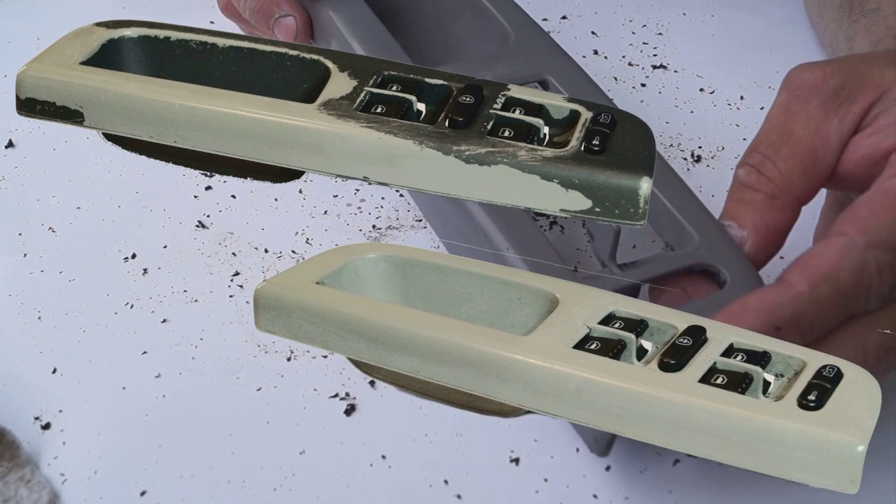

Für die Demontage und Reinigung der Kunststoffschalen kann ich das Video von Schrauba empfehlen:
Ergänzend zum Video, würde ich nicht mit einem Schraubendreher auf dem aufgeweichten Softlack kratzen, sondern mit dem Fingernagel. Die mit Nitro eingeweichten Teile konnte ich so recht schnell vom Lack befreien, auch in den Kanten.
Der Schalter-Elektroteil auf der Fahrerseite ist mit drei Schrauben schnell aus der Schale gelöst. Anders schaut es auf der Beifahrerseite aus. Dort ist der Einzelschalter in eine Art „Tunnel“ eingeclipst. Für die Demontage des Schalters ist es wichtig, beim Lösen sehr vorsichtig zu sein, dass die Schale nicht kaputt geht.
Nach der kompletten Reinigung/Wegwischen vom Softlack mit Nitroverdünner, habe ich an einer der stärkeren Nasen (die in der Verkleidung eingeclipst werden) einen Kabelbinder montiert, wo ich die Schale zur Lackierung halten und später zur Trocknung aufhängen konnte.
