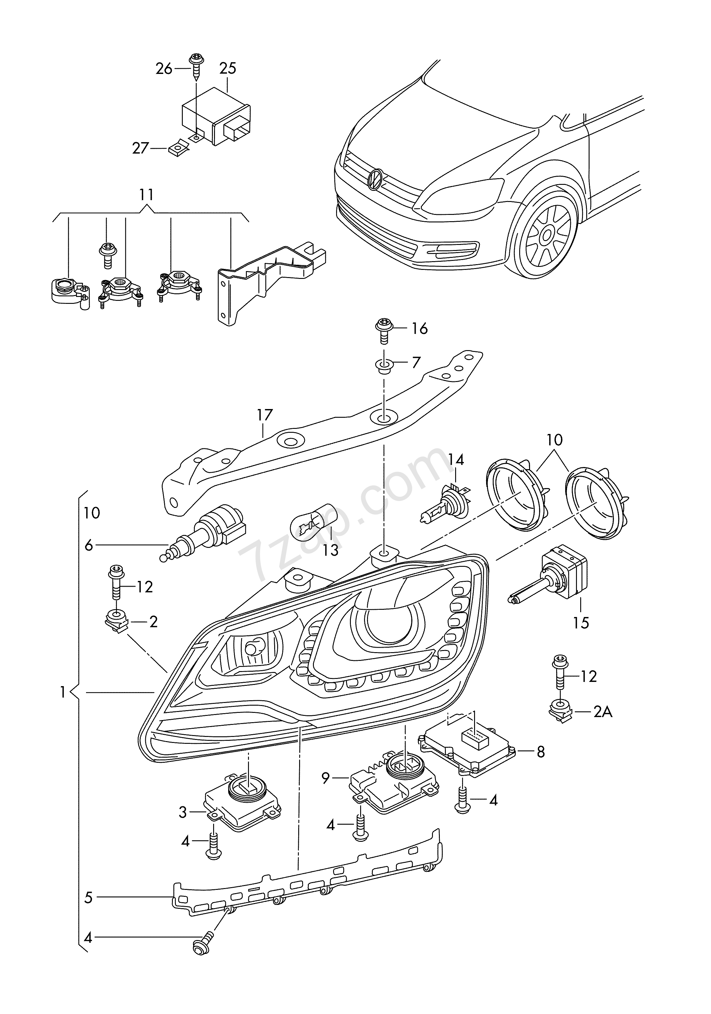

Ja, das Abbiegelicht ist (auch bei meinem Dicken :smirk:) im Hauptscheinwerfer im innenliegenden Reflektor. Danke Chaot, dass Du da so hartnäckig (und geduldig) geblieben bist. Aus irgendeinem Grund war ich der festen Überzeugung, dass sich dort das Fernlicht verbirgt (auch wegen dem Xenon-Hochspannungszeichen) und habe daher eine weitere Birne gesucht. Uwe, die Skizze von Dir hat mich erst verwirrt, aber dann ist der Groschen gefallen.
H7 Birne ist nun getauscht, Abbiegelicht geht wieder, Fehler ist weg, und der „Left static cornering light dimming value“ ist nun auch bei 0%.
