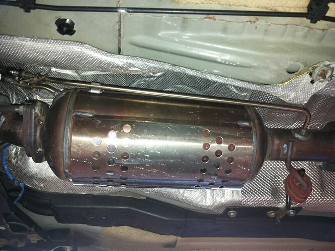

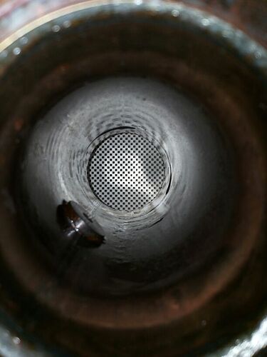

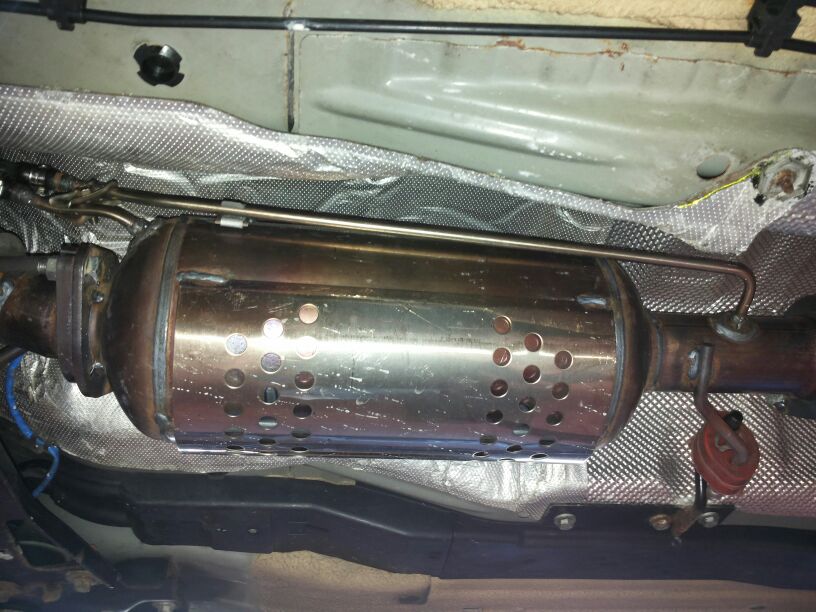

Habe den Filter heute ausgebaut und Bilder gemacht.
WIE KANN ICH DIE IN MEINE BILDER HOCHLADEN, bin zu blöd, finde das nicht :-(. Dann könnte ich es euch zeigen.
Eingang natürlich verrußt, am Ausgang total clean. Aber weder Hülle so angelaufen, dass es nach Überhitzung aussieht, noch sieht der Filter innen beschädigt aus.

Ich verlinke die Bilder hier mal.
Alter Filter:
Neuer Filter:
Neuer Filter Eingang:
Neuer Filter Ausgang:

Nach den Bildern vom neuen DPF zu urteilen hat der regeneriert (helles Grau).

Bei Deinen Photo vom alten DPF macht mich stutzig das unten und mittig eine rotbraune Verfärbung zu sehen ist.
Wenn das vom Cleaner kommt ist die Frage warum so wenig durchströmte.
Wäre wieder ein Hinweis auf eine Verstopfung hinter dem DPF…
Wenn also der neue DPF noch durchgängig ist (mit Kärcher mal durchblasen,ohne Chemie) dann bleiben nur die nachgelagerten Anbauteile die verstopft sind.Ist schon möglich das ein Dämpfer auseiandergefallen ist und das Dämmaterial zur teilweisen Verstopfung führt.
