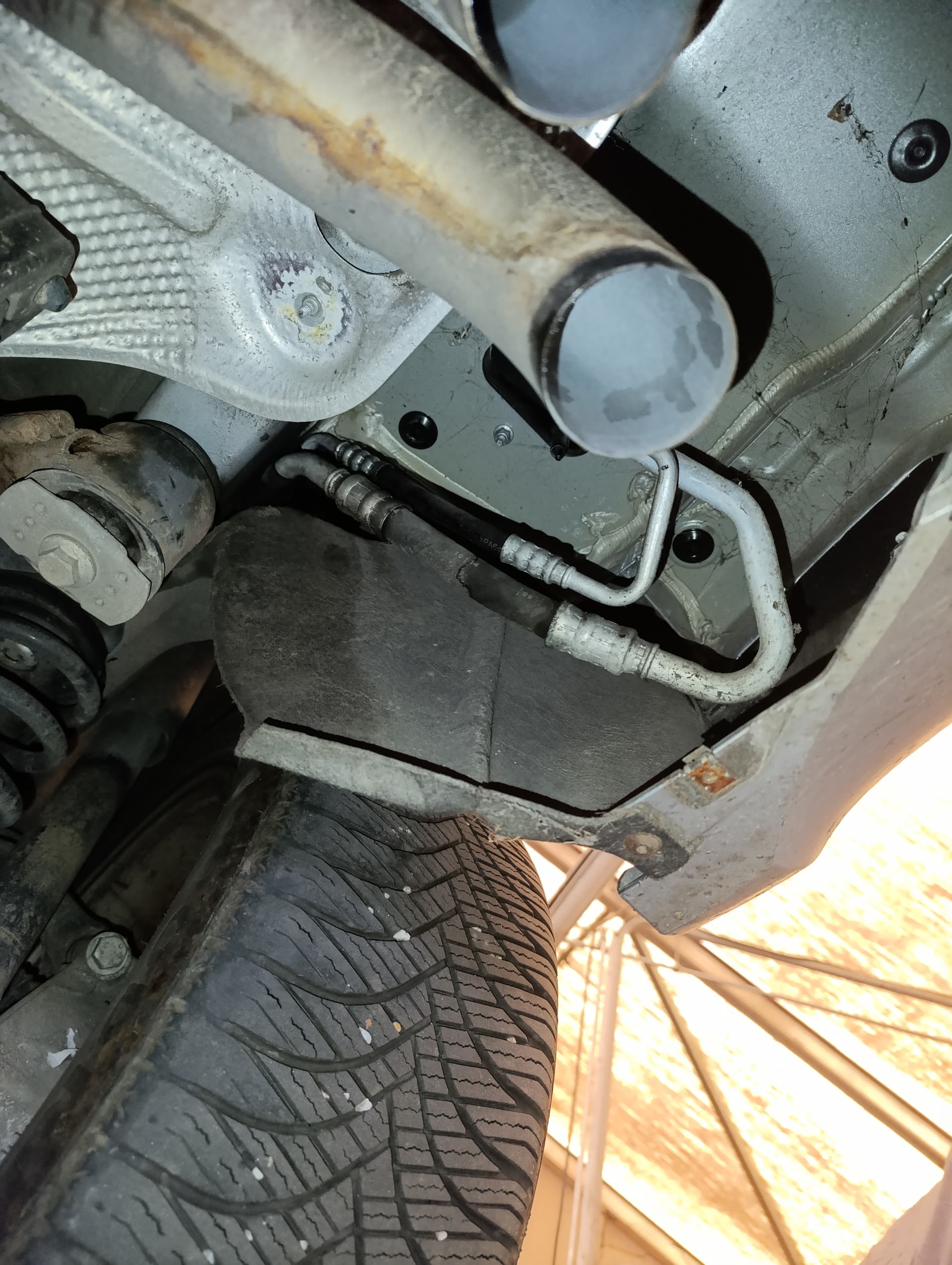

Hallo Leute, bin neu hier und weiss bald nicht mehr weiter. Besitzer eines VW Sharan 7n 0603 BKP Baujahr 12,2014 zwei Zonen Klima.
Klimaanlage kühlt nicht mehr.
Werkstatt gefahren / klimaanlage befüllen lassen 3 Tage später leer nur noch warme Luft.
Wieder zur Werkstatt hin Undichtigkeit festgestellt am Kondensator+trockner. Haben wir dann getauscht. Wieder befüllen lassen nach ,3 Tagen wieder nur warme Luft. Dann festgestellt hinten rechts beim Auspuff sind zwei Leitungen sind undicht. VW angerufen keine Leitungen da bis November. Kann mir irgendwer helfen wie man die Leitung repariert bittteeeeeeee Hilfe

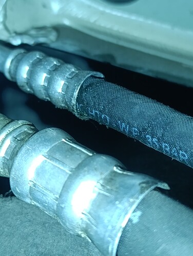

An welcher Stelle sind sie denn undicht? Am Gummi, am Rohr oder am Übergang?
Nachtrag: habe eben den Riss auf dem Bild gesehen, ist ja übel. Muss gleich mal bei mir den Zustand begutachten. Leider ist das ja die komplette Leitung nach vorne. Es gibt nicht mal Teilsegmente :grimacing:
Ja ich suche jemand der mir das neu verpresst oder durchgehend macht

Sorry, ich hatte einen langen Tag. Ich erkenne nicht wo es undicht ist. (Bitte für mich einen Kreis drumrum zeichnen. Aber jetzt erst mal :beers: , ich bin durch für heute.)
Und ja: Zweimal in die Umwelt befüllen ist gar nicht gut. :-1:
Tut mir leid, bin noch ko von der Rückfahrt aus dem Urlaub letzte Nacht. Das was wie ein Riss aussah scheint nur ein Wasserrand an der unteren Leitung zu sein
