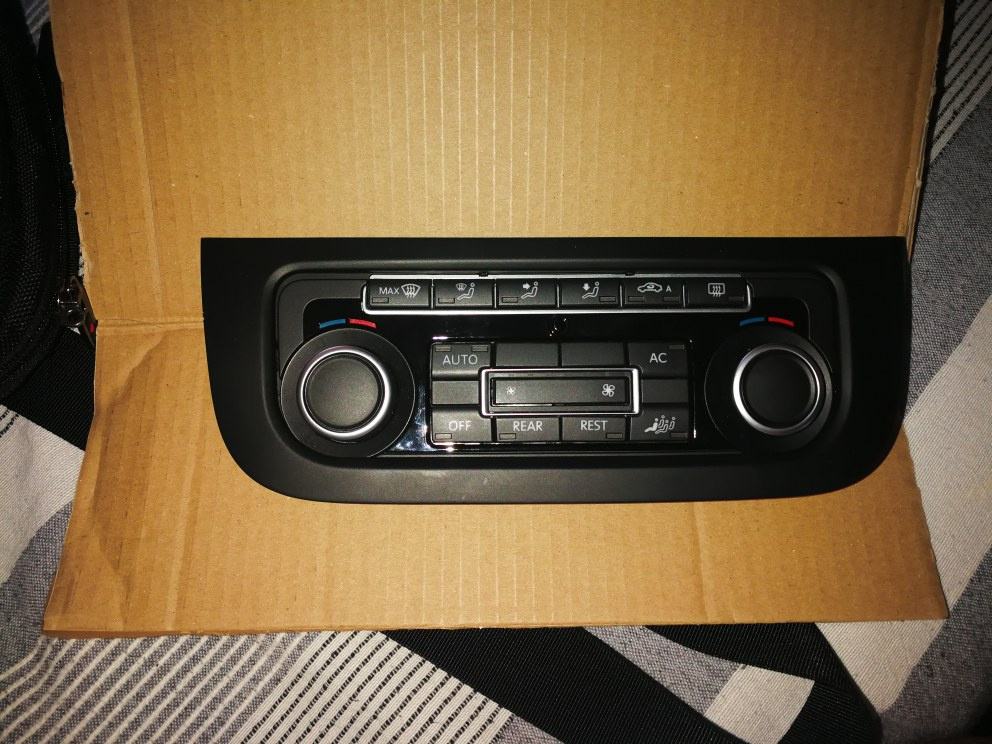

Bei meiner Suche nach einem 7N bin ich auf verschiedene Versionen der Klimabedienelemente gestoßen. Worin besteht der Unterschied? Also wann hat es welche?
Ich sehe, dass die Frontscheibenheizung auf gleiche taste ist wie Standheizung. Und was wenn es beide hat? :slight_smile: Oder das eine schließt das andere aus?

Wo siehst du eine Taste für Standheizung?
Oben im Bild: Linker runder Taster: oben Defrost, unten Heckscheibenheizun, rechts daneben Frontscheibenheizung
Unteres Bild: Taste links oben defrost, Taste rechts oben Heckscheibenheizung. Keine Frontscheibenheizung
Also, das untere ist das älteste der Bedienteile und wurde verbaut bis ca. 2013. Danach kam dann das obere und dann kam mit dem Facelift 2015 nochmal etwas andere Drehknöpfe an das Bedienteil. Ich meine mich zu erinnern, dass es tatsächlich eine Zeit lang nicht möglich war (auf Grund des Bedienteils) Standheizung und Frontscheibenheizung zu wählen. Dazu gab es hier auch mal einen Thread. Ich glaub es ging da um das Thema Standheizung beim 7N.

Ich hab gerade noch ein Auto gefunden mit REST Taste auf Standheizung/Frontscheibenheizung platz. :slight_smile: Aber noch nie ein mit Standheizung und Frontscheibenheizung zusammen. Ist auch kein grosses Thema. Wolte nur wissen ob es uberhaupt moeglich ist.

Dort wo beim oberen Bild die Rest Taste ist, ist bei Fahrzeugen ohne Stand-/Frontscheibenheizung ein Max A/C Taste, um mit einem Knopfdruck die Temperatur auf Lo zu stellen und das Gebläse auf (fast) Maximum.

Stand und Frontscheibenheizung ist zusammen nicht möglich. Da es das Strom Netz nicht hergibt für beides.
