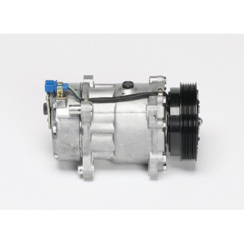

Du hast jetzt bestimmt einen Sanden Kompressor mit variablem Hub für die VAG Motoren im SGA gekauft.

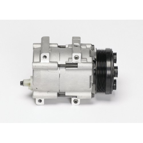

Du brauchst aber einen Visteon FS 10 Klimakompressor der ungeregelt ist.
Die speziellen Ford Teile fangen eigentlich immer mit einer „gefälschten VW Teilenummer“ 7M5… an.
Du bräuchtest z.b die Teilenummern:
96NW 19D 629 AB
96NW 19D 629 AA
1024203

Der wird leider nicht passen.
Der kommt zwar aus einem Ford Galaxy aber auch mit einer VW Diesel Maschiene.
Wenn in einem Ford Galaxy eine Diesel Maschiene eingebaut ist, hast du auch einen VW „Sanden“ Klimakompressor.
Du musst dir schon einen Klimakompressor aus einem Ford Galaxy mit 2,0l und 2,3l Benzinmotor suchen.
Die aus einem Ford Transit oder Ford Scorpio mit quasi den selben Motoren könnten auch passen.
Mein Programm gibt für TDI und 2,3 den gleichen Kompressor aus, aber man kann die einfach unterscheiden, der vom TDI wird von der Riemenscheibe her mit 2 Schrauben verschraubt, die Alternative von der Seite (vom Auto von vorne)mit 4 Schrauben, welcher ist verbaut und welcher wurde gekauft?

Die VW TDI und der VW VR6 haben vom Werk aus einen Sanden Klimakompressor mit variablem Fördervolumen verbaut bekommen.
Das zählt also auch für die Ford Galaxy TDI und Galaxy VR6.
Die Ford Galaxy mit DOHC Motoren, also der 2,0l und der 2,3l haben einen Ford(Visteon) FS10 Kompressor mit konstantem Fördervolumen verbaut bekommen.
Die Galaxy mit den 2,0l und 2,3l DOHC Motoren haben darum auch einen Enteisungsschalter am Verdampfer verpasst bekommen.
Der Enteisungsschalter ist dazu da, um ein Vereisen des Verdampfers zu verhindern.
Der Klimakompressor wird mittels der Magnetkupplung bei ca. 1,0 Grad (gemessen an dem Verdampfer) automatisch „ausgekuppelt“ und bei ca.3,0 Grad wieder „eingekuppelt“.
Das ist auch der Grund warum die Klickergeräusche und der mehr oder weniger gefühlte plötzliche Leistungsabfall bei den 2,0l und 2,3l DOHC Motoren hier im Forum öfter mal zur Sprache komen.

Ich habe mich mit den Kompressoren im SGA nie bis ins Detail befasst, deshalb für den TE die Info einfach zu schauen ob er den einen oder anderen verbaut hat, das sieht man per Augenschein
Danke für den Hinweis. Dann werde ich den Kompressor wieder zurückschicken. habe 14 Tage Umtauschrecht für Gebrauchtteile.
Nochmals Danke für die Erklärung.
Habe doch den falschen .
Die Halterung passt nicht und ist ein Sanden.

Die 2,0l und 2,3l Motoren von Ford haben immer einen Visteon FS 10 Klimakompressor.
Natürlich gibt es wahrscheinlich auch Baugleiche von anderen Herstellern.
