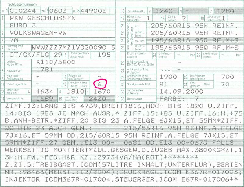

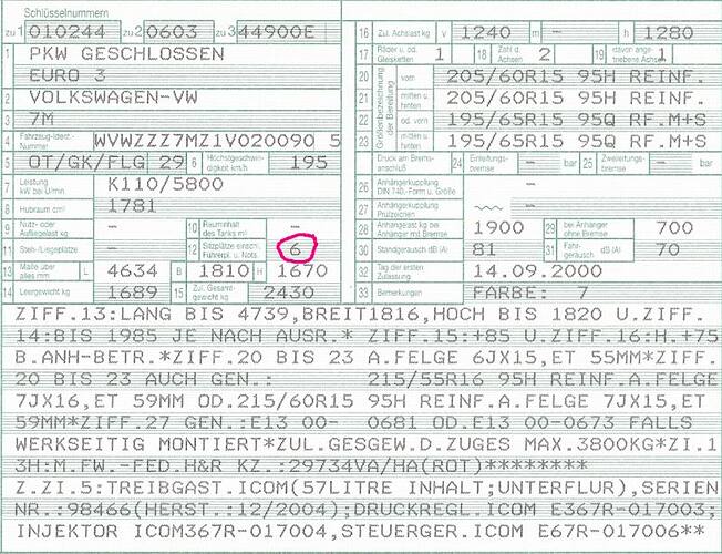

heute habe ich aus gegebenem Anlass (eintragung meiner Gasanlage) mal in meinen Papieren gelesen.
Dort steht unter ziffer 12: Sitzplätze einschl. Führerpl. und Nots. 6:oops:
Ich habe den Wagen vor 4 monaten gebraucht gekauft. Mit 7 Sitzen. Ich glaube auch ehrlich gesagt nicht, daß die 4 Köpfige Familie, die vor mir im Besitz des Fahrzeuges war, da noch irgendwas Nachgerüstet hat.
Zumal in meiner bedienungsanleitung auch alle möglichen Sitzkombinationen abgebildet sind, und das nicht wie bei anderem Sonderzubehör mit * versehen.
  1. Woher kommt das?
  2. Darf ich überhaupt mit 7 Personen fahren? Ich habe ja 7 gleichwertige Sitze mit ausreichenden Anschnallmöglichkeiten.
  3. Wenn nicht, welchen muss ich denn rausnehmen?
  4. Kann ich den 7.ten nachtragen lassen, oder gibt es eine AGB für die Sitze? #-o
Bitte um fachkundige Antworten
Ach so, 4 der 5 hinteren Sitze haben integrierte Kindersitze. Gibt es das für den mittleren nicht, oder ist das ein indiz dafür, dass der vielleicht mal nachgekauft wurde? :?:

Das mit den Ausstattungsmerkmalen habe ich auch schon gelesen. Ich habe aber keine AHK.
Des weiteren habe ich was von den zulässigen Gewichten gelesen.
Kommt aber bei mir glaube ich auch nicht in Frage. Zwischen Leergewicht ung ZGG liegen 741kg. Das sollte für 7 Leute reichen.
In mein serviceheft werde ich morgen mal schauen
Die 1689 kg unter Ziff 14 ist das minimale Leergewicht ohne Sitze hinten und anderes Zubehör.
Schau mal unter Ziff33 was da noch zum Leergewicht steht: bis 1985kg je nach Ausrüstung.
Dann fahr mal mit allen Sitzen drin und vollgetankt auf eine Waage, die wird dann deutlich über 1900 kg anzeigen.
Zumindest bei jedem, der ne 100er Zulassung für den Caravan haben will… :lol:
Nein, im Ernst, mein Sharan hatte mit 85 l Diesel im Tank und 7 Sitzen, sonst keinen „Auffälligkeiten“, ohne Fahrer auch schon 1840 Kilo. Ich habe aber auch keine Sitzbeschränkung im Fahrzeugschein. Also am tatsächlichen Leergewicht kann das nicht liegen, denn bei meinem steht im Fz-Schein auch 16hundertirgendwas bei Ziffer 14. Allerdings unten im Text dann „Ziff.14: bis 2003 je nach Ausrüstung“.

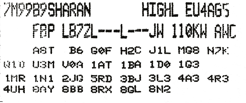

Hier ist der Aufkleber
Kann da jemand etwas raus erkennen?
Kuckst Du hier:
:click:
Den Link kannte ich schon.
Da steht aber nix über Sitzanzahl.
Ausserdem fehlen folgende Codes
B6 3BJ 4UH 5RD 1G3 1N1 1MR 8AY 8GL
Habe hier :click: gerade noch ein paar Fehlende Codes gefunden.
Ich denke mal, daß die bei VW und Audi identisch sind.
1G3 – Reserverad Alu
1N1 – Servolenkung, hydraulisch
1MR – Lenkrad (Leder) für Airbagsystem
8AY – Radio-Navigations-System
8GL – Drehstromgenerator
Immer noch nichts über die Sitze.
Fehlen noch die hier: B6 3BJ 4UH 5RD
Bis auf das „B6“ und die erste Reihe hätten wir es dann wohl zusammen:
Code:
A8T: Gehobene Ausstattung HIGHLINEB6:G0F: 5-Gang-AutomatikgetriebeH2C: Reifen 215/55R16 95H reinforced J1L: Batterie 60Ah/280A MG8: 4-Zyl.-Ottomotor 1,8L/110 KW EU4N7K: Sitzbezüge in Alcantara/LederQ1D: Sportsitze vorn (bischen schwer lesbar)U3M: Instrumenteneinsatz mit Drehzahlmesser Tageskilometerzähler, Tachometeranzeige in km/h (Highline) VOA: Reifen ohne Festlegung der Reifenmarke 1AT: ABS, EDS und ESP1BA: Federungskomfort-Paket 1DO: Ohne Anhängevorrichtung 1G3: alloy spare wheel with original equipment tires 1MR: Lederlenkrad1N1: power steering 2JG: Stossfänger in Wagenfarbe (altes Modell ohne Rammschutz)5RD: outer right rear view mirror: convex, powered, heated, electrically foldable3BJ: outer left rear view mirror: non-spherical, powered, heated, electrically foldable 3L3: Höhenverstellung für Fahrer- und Beifahrersitz 4A3: Sitzheizung für Vordersitze 4R3: Fensterheber elektrisch vorne u. hinten 4UH: airbag for driver and front passenger with knee airbag8AY: radio/navigation system8BB: Halogen-Hauptscheinwerfer, Rechtsverkehr 8RX: Passiv-Lautsprecher, 10 Stück 8GL: Drehstromgenerator 120 A8N2: Scheibenwischer-Intervallschaltung, regelbar
Die erste Reihe besteht aus
Getriebekennbuchstabe, Lacknummer, Innenausstattung, Motorleistung und Motorkennbuchstaben
Aber nun mal zu den ursprünglichen Fragen
[quote"]
Habe nur 6 Sitze eingetragen habe aber 7
  1. Woher kommt das?
    [/quote]
So…
zur Info:
Habe gerade mit 0800-VOLKSWAGEN telefoniert.
Der Wagen wurde bereits ab Werk mit 7 Sitzen ausgeliefert. Das im Brief nur 6 stehen, sei ein versehen.
Ich sollte eine kopie des Scheins an den technischen Kundendienst schicken und bekomme dann nach Prüfung eine Bescheinigung für die Eintragung des 7.ten Sitzes beim StVA. 4aef94c8e228adcb04c3c5676fbd9c82.gif

Alle sonst herausgefundenen Codes stimmen aber, oder?
Unsere Liste hier im Forum weißt wohl doch noch einige Lücken auf gegenüber dem Link der nach Russland führt…
Ja,
mit dem Russlandlink click.gif habe ich glaube ich auch das fehlende Puzzleteil gelöst bei B6 fehlt wohl das vorgestellte C.
CB6: Leichtmetallräder 7J x 16
