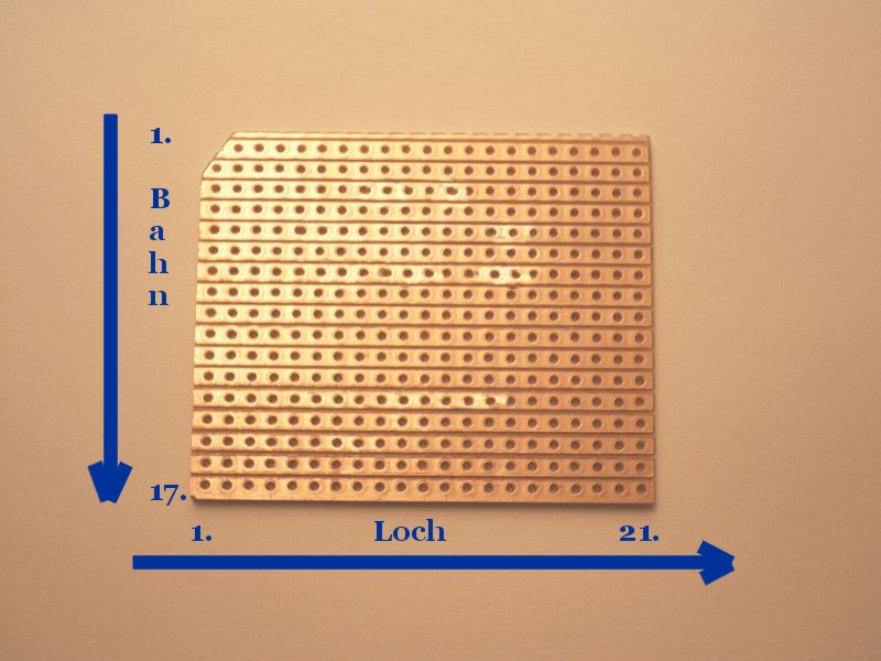

Als erstes schneiden wir die Platiene wie folgt zu:
Dazu bitte genau 17 kompl. Bahnen und 21 Löcher stehen lassen.
Also in der 18. Bahn und beim 22. Loch absägen und mit einer Feile die Kanten entgraten. Wichtig, es darf nach dem Sägen und Feilen kein Grat zwischen den Bahnen sein und somit Kurzschlüsse verursachen.

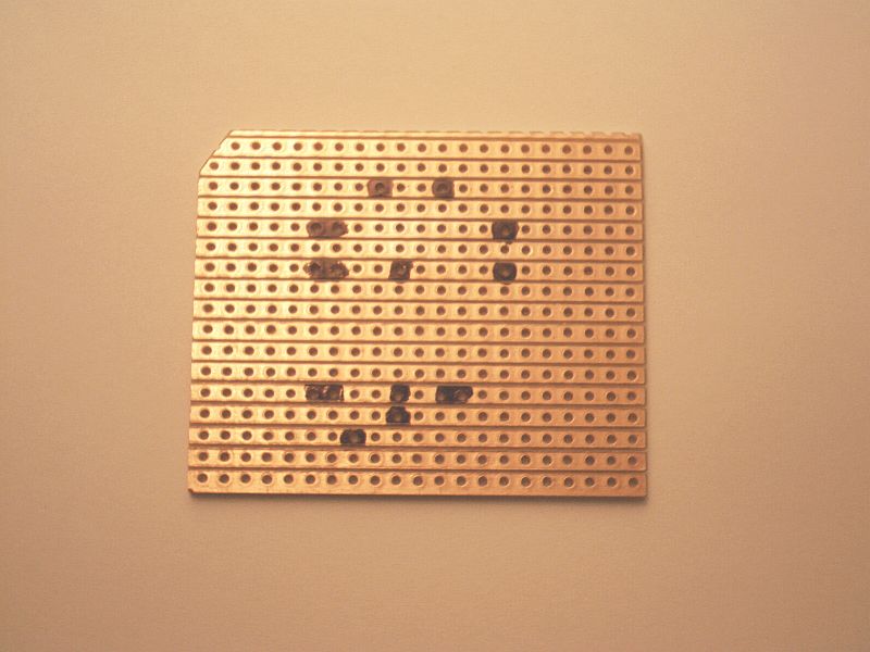

Ich habe eine Ecke oben links schräg abgeschnitten, damit man jeder Zeit erkennen von wo gezählt wird. Wir zählen immer auf der Leiterzugseite von oben nach unten und von links nach rechts. Wird die Platiene von der Bestückungsseite betrachtet, zählen wir von recht nach links und von oben nach unten die Bahnen und Löcher !!
Anschließend zeichnen wir die Stellen wo die Leiterzüge unterbrochen werden mit einem Fasemaler an.
Dazu jeweils folgende Stellen markieren:
Bahn 9. Loch und 12. Loch
Bahn 6.-7. Loch und 15. Loch
Bahn 6.-7. Loch und 10. Loch und 15. Loch
Bahn 6.-7- Loch und 10. Loch und 12.13. Loch
Bahn 10. Loch
Bahn 8. Loch

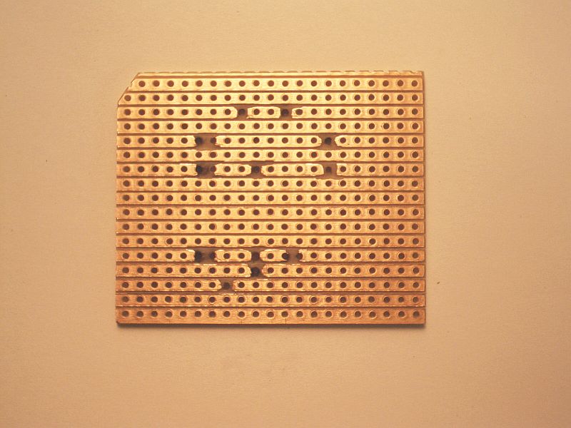

das sollte dann so ausschauen
Anschließedn werden die angezeihneten Stellen mit einem Fraser oder Drehmel durchtrennt, so daß keine Rückstände von Kupfer bleiben. Wichtigm auch den Grat entfernen, nicht das dieser einen Schluß mit den benachbarten Bahnen verursacht.
Anschließend die Platte mit Spiritus reinigen.
Unsere Platine ist nun vorbereitet und kann bestückt werden.
