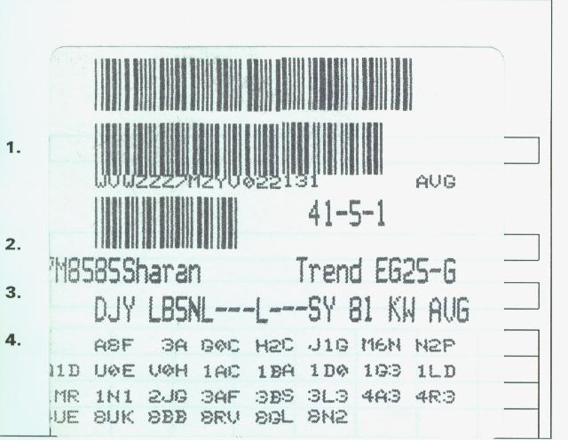

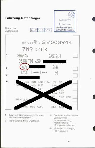

hi ZIP,
schau einmal hier rein:
J0L…Batterie 70Ah/340A
J0R…Batterie 80Ah/380A
J1L…Batterie 60Ah/280A
J1U…Batterie 95Ah/450A
vielleicht findest du eine dieser Kennzeichnungen auf der Geburtsurkundes
deines Sharan (im Serviceheft ganz vorn eingeklebt oder irgendwo im Auto, ich denke hinter der rechten Abdeckung im Kofferraum, beim Werkzeug)
Bei mir steht in der ersten Zeile als vorletztes J0L(im Abschnitt 4. auf dem Bild)
hoffe geholfen zuhaben,
sharibo
Hi Sharibo,
aaah, vielen Dank. Perfekt. :prima:
Ich checke meinen Fahrzeug-Datenträger und…
Mist, bei mir steht da J1G. Diesen Code kann ich unter Deinem link leider nicht finden. Hmm, fehlen da vielleicht ein paar ?
Stimmt. Für einige Codes kann ich nix finden.
A8F…Sport-Ausstattung TRENDLINE
?3A…???
G0C…5-Gang-Schaltgetriebe
H2C…Reifen 215/55R16 95H reinforced
J1G…???
M6N…???
N2P…Sitzbezüge in Stoff – Sportsitze – Cosmo
Q1D…Sportsitze vorn
U0E…???
V0H…Dunlop-Reifen
1AC…Antiblockiersystem ABS
1BA…Federungskomfort-Paket
1DO…Ohne Anhängevorrichtung (Aber ich hab eine ranmachen lassen)
1G3…Reserverad in Fahrbereifung Leichtmetall
1LD…???
1MR…???
1N1…Servolenkung
2JG…Stoßfänger in Wagenfarbe mit schwarzen Rammschutzleisten
3AF…???
3BS…???
3L3…Höhenverstellung für Fahrer- und Beifahrersitz
4A3…Sitzheizung für Vordersitze
4R3…Fensterheber elektrisch vorne u. hinten
4UE…Airbag für Fahrer und Beifahrer
8UK…???
8BB…Halogen-Hauptscheinwerfer, Rechtsverkehr
8RV…???
8GL…Drehstromgenerator 120 A
8N2…Scheibenwischer-Intervallschaltung, regelbar
Komisch finde ich eigentlich auch, dass ich definitiv ein paar Sachen in dem Sharan drinhabe die hier in dem Datenträger nicht aufgeführt sind. Könnte sein das was nachträglich eingebaut wurde, aber bei manchen Sachen die hier nicht aufgeführt sind ist das eher unwahrscheinlich. :-k
Kann mir jemand was über die fehlenden Codes sagen
Nachtrag noch. Hab eben mal etwas cleverer gegoogelt als vorher und bin auf eine russische ? Seite gestoßen auf der wohl alle VW Codes drauf sind. Ein Schelm wer böses dabei denkt. :roll:
Hier ist die Seite:
Unter dem Code J1G ist dort eine Batterie mit 450 A (92 Ah) zu finden !!!
Das würde dann auch erklären, warum die vorherige und auch die jetzige so schnell den Geist aufgeben wenn man die Türen auflässt. :roll: Naja, die vielen Lampen hab ich eh ausgebaut. :slight_smile:
jo, ist so, die Liste hat Lücken, aber ich denke, dass vieles sich ständig wandelt und sich so die „Lücken“ erklären lassen.
3s2 habe ich auch: Dachreling schwarz
1mf habe ich auch: Komfort-Lenkrad mit Airbag
Ich habe gerade mit meinem :stuck_out_tongue: telefoniert und der findet nichts für J1G, allerding findet er gar nichts mit „J“ auch nicht meine J0L.
Nur über die Fzg-Ident-Nr konnte er die AusstattungsPR aufrufen und dort dann nachlesen: J0L 70Ah.
Vielleicht ist dein :stuck_out_tongue: auch so :stuck_out_tongue: und gibt dir Auskunft.

Nochmal Nachtrag:
Die Typenbezeichnungen dieser „russischen“ Codes scheinen sehr genau zu sein. Ich habe alles gefunden, was ich suchte. Sowas kann hilfreich sein beim Verkauf/Kauf. Da vergisst man(n)/frau nichts. :wink:
Sharan Ausstattungscodes meines Sharan:
A8F sports equipment
G0C 5-speed manual transmission
H2C tires 215/55 R 16 95H reinforced
J1G battery 450 A (92 Ah)
M6N 4-cyl. turbo diesel eng. 1.9 L/81 kW TDIwith MVEG 2 base engine is T1R
N2P fabric seat covering
Q1D sports front seats
U0E instrument insert with tachometer trip-odometer, km/h speedometer
V0H DUNLOP tires
1AC anti-lock brake system (ABS)
1BA standard suspension/shock absorption
1D0 without towing attachment
1G3 alloy spare wheel with original equipment tires
1LD disc brakes, front
1MR leather steering wheel
1N1 power steering
2JG body-colored bumpers
3AF outer right rear view mirror: convex, powered, heated
3BS outer left rear view mirror: non-spherical, powered, heated
3L3 manual height adjustment for front seats
4A3 seat heater for front seats separately controlled
4R3 power windows with comfort operation
4UE airbag f. driver a. front seat passenger
8UK radio 2007 „Sound2“
8BB halogen headlight for left-hand drive
8RV 10 loudspeakers (passive)
8GL alternator 120A
8N2 windshield wiper intermittent control infinitely variable
