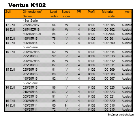

Hier brachst du mal nicht nachrechnen, da hat der Hersteller schon gemessen:
Hmmm :-k da hat sich der Inhalt des Links wohl geändert :?
