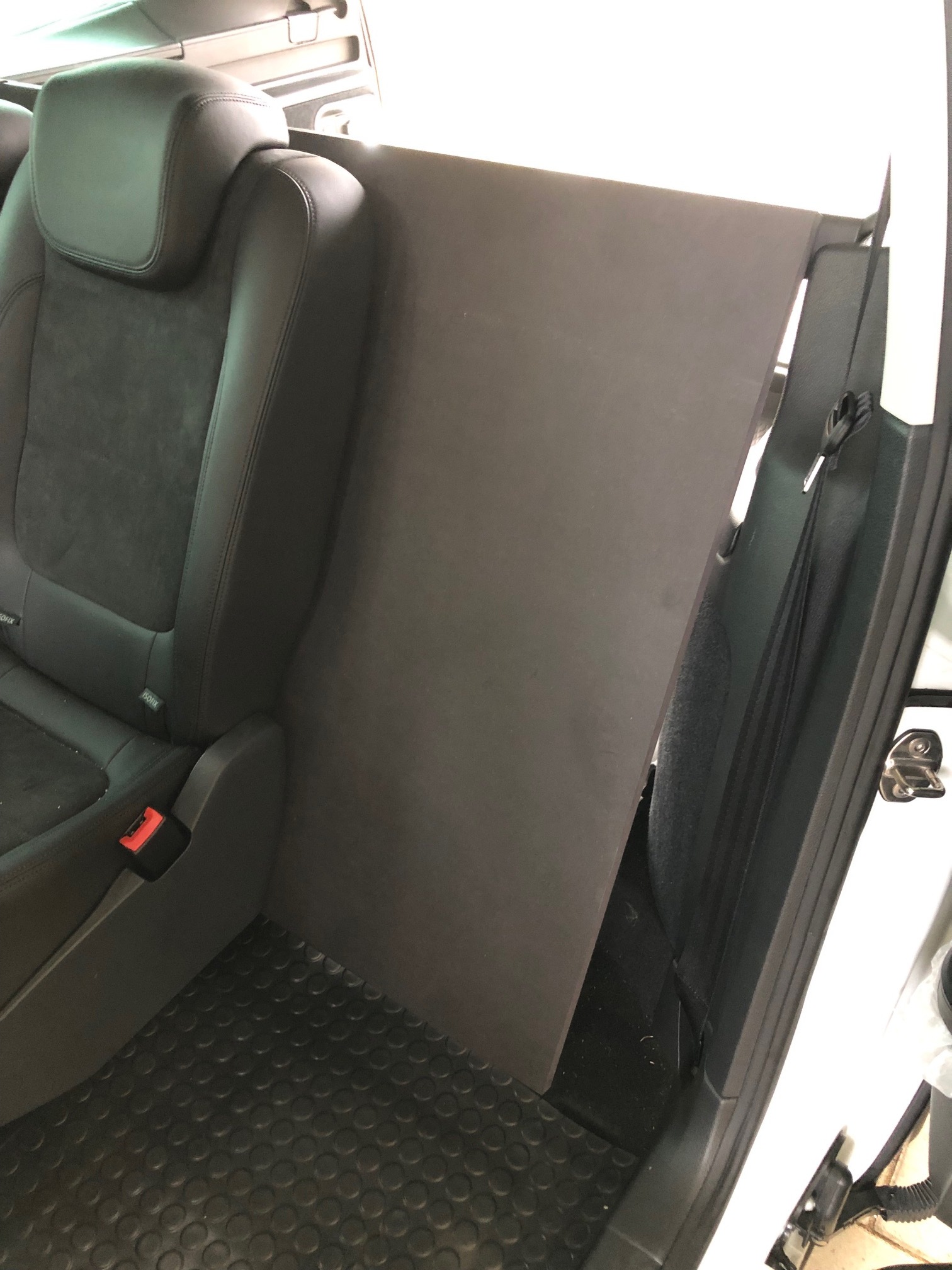

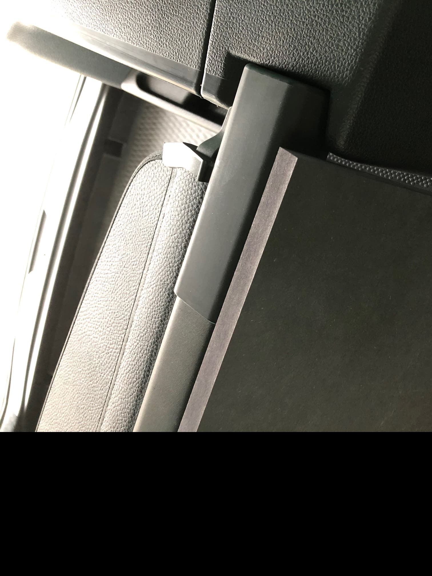

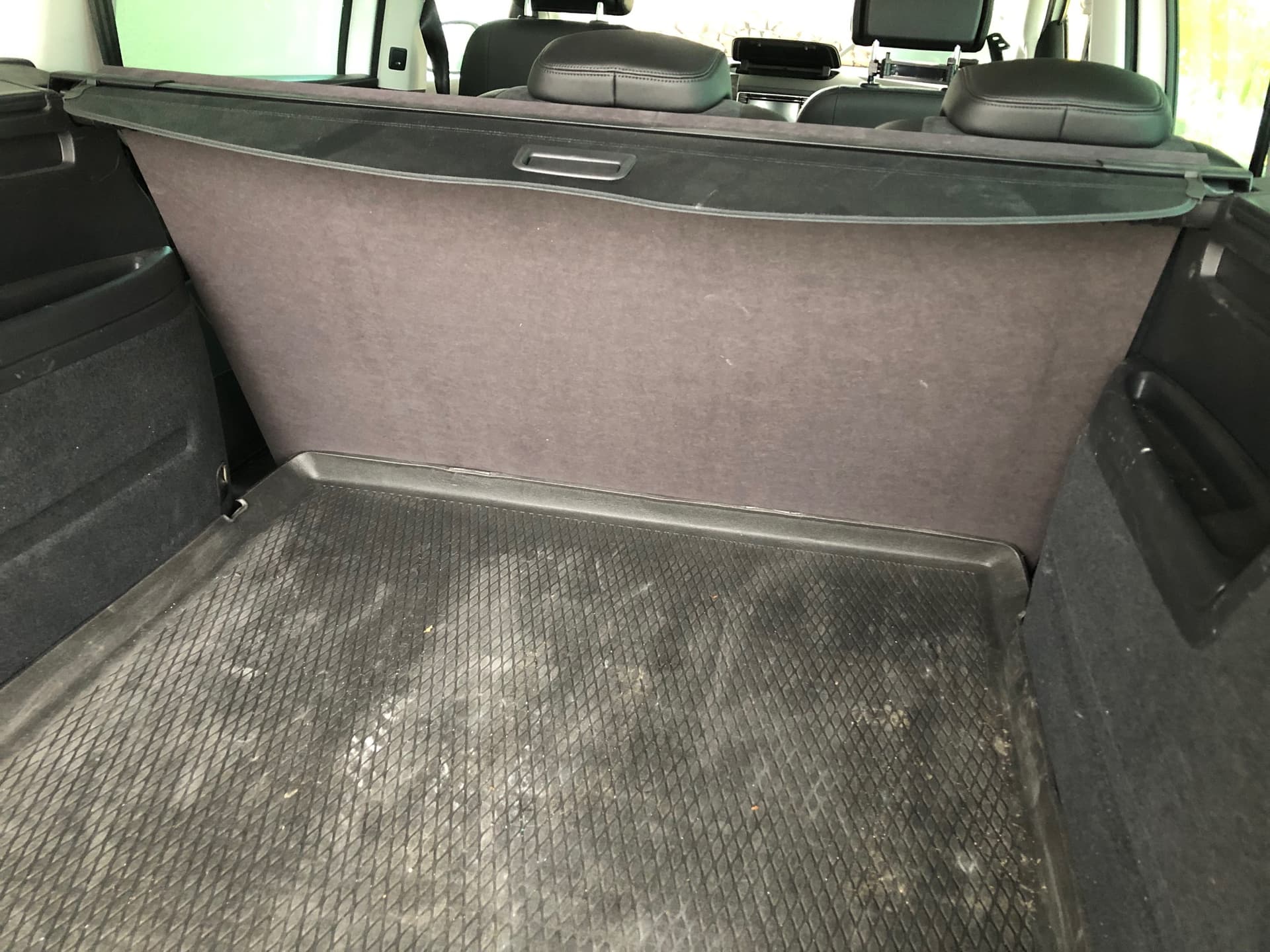

So, die Platte ist nun drin und passt. Die Bilder zeigen eine Platte mit 83 x 120 cm. Wäre die Platte noch nicht gesägt, würde ich mir vermutlich eine 83 x 120,4 cm große Platte anfertigen lassen, da meine Platte seitlich etwas Spiel hat. Ob diese sich dann ebenso problemlos einbauen lassen würde, kann ich jedoch nicht sagen. Auf jeden Fall sollte man die Platte oben links und rechts mit etwas Moosgummi bekleben, so dass sie auf dem Rollohalter nicht klappert.
Gruß Chris
