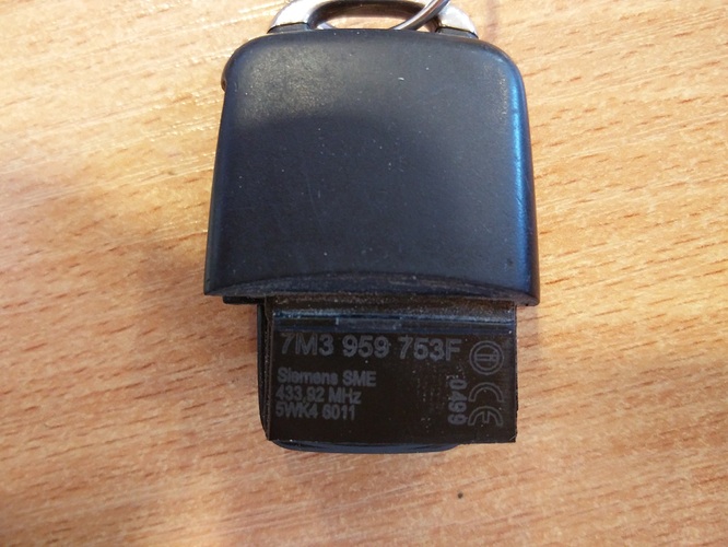

Sharan 2008, 1.9.
Schlussel
7M3959753F
Siemens SME
433.92Mhz
5WK46011
Funkbedienung schlussel foto dabei

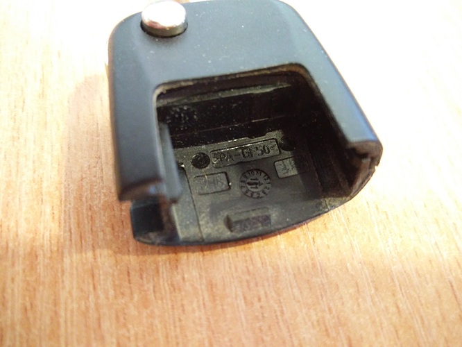

Hab mir einen 2 Taster 2 Klapp Schlüssel bei EBay bestellt und 2 Transponder ID 44 für meinen Sharan Bj 2005.
Bei dem alten Klapp Schlüssel den ich noch hatte war die WFS kaputt, hab dann in einem der 2 neuen Klapp Schlüssel die Platine für die Zentralverriegelung und die Klinge umgebaut, und den neuen Transponder rein.
Bei dem 2ten Klapp Schüssel hab ich mir die Klinge nach fräsen lassen, hat 10€ gekostet, und auch den Transponder rein getan. Den behalte ich mir als Reserve falls mal eine verloren geht oder hin ist.
